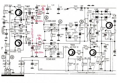

Bei näherer Betrachtung und im Vergleich des Schaltplans vom CE1000 mit dem des CE1000/2 fiel auf, dass beim CE1000 zwei Tiefpässe als Deemphasis vorgesehen sind, die beim CE1000/2 komplett fehlen. Es sind dies beim CE1000 C925/926 in Verbindung mit R937/938, R955/956, außerdem ist hier ebenfalls C921/922 wirksam.

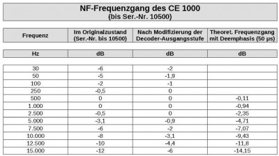

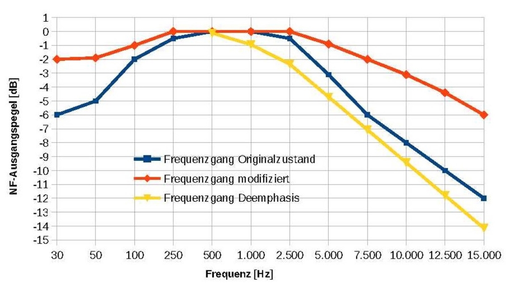

Wenn man sich den Frequenzgang im original belassenen Zustand (blaue Kurve) betrachtet, so fällt neben dem stark abfallenden Pegel ab 2.500 Hz auch ein deutlicher Abfall unterhalb von 250 Hz auf, der eigentlich nicht gewollt sein kann. Der stark abfallenden Pegel ab 2.500 Hz zu höheren Frequenzen hin, ist der reinen Lehre über die Dimensionierung der Deemphasis geschuldet. Die gelbe Kurve zeigt den rechnerischen Verlauf des Frequenzgangs unter dem Einfluss der Deemphasis. Sie verläuft ziemlich parallel zum gemessenen Frequenzgang (blaue Kurve), und weicht nur um -1 bis -2 dB von der im ursprünglichen CE1000 nachvollzogenen Theorie ab.
Tabelle und Grafik
Die Erklärung für den theoretisch richtigen Frequenzverlauf ab 2.500 Hz zu höheren Frequenzen hin ändert allerdings weder etwas an dem lausigen Klangbild des Tuners, noch tröstet dabei das Wissen um die theoretische Richtigkeit des Kurvenverlaufs. Davon abgesehen störte nach wie vor der Frequenzabfall unterhalb von 250 Hz.
Ich mochte mir diese schon seit längerem für mich ärgerlichen Umstände (da man auch an meinem nachgeschalteten Verstärker den Klang nicht beeinflussen kann) nicht mehr länger zumuten und schritt zur Tat. Es galt zunächst, die Präsenz- und Höhenwiedergabe zu verbessern und den Tiefenabfall anzuheben. Ein Tief- und ein Hochpass, deren Dimensionierung sich einerseits aus Messungen und andererseits aus Hörproben ergab, sollten dabei helfen, die gröbsten der unschönen Klangeigenschaften zu beseitigen. Die Deemphasis mochte ich nicht ganz aufgeben, weshalb ich die Kombination von C921/922 mit R935/936 beließ und den Hoch- und Tiefpass lediglich am Eingang der NF-Ausgangsstufe vorsah (siehe Schaltungsausschnitt mit den rot eingetragenen Schaltungsänderungen).
Der daraus resultierende Frequenzgang ist in der roten Kurve dargestellt. Man sieht hier gegenüber dem Originalzustand (blaue Kurve) die Anhebung bei den tieferen Frequenzen und den deutlich verminderten Abfall im Präsenz- und Höhenbereich.
Mit diesem Ergebnis war ich nun zufrieden, da die Bass- und Höhenwiedergabe eine deutlich hörbare Verbesserung erfahren hatte. So lasse ich 's jetzt mal. Vielleicht konnte ich damit einem (oder auch mehreren) ebenso unzufriedenen CE1000-Hörer(n) eine wenig aufwendige Modifizierung zur Klangverbesserung aufzeigen (die sich im übrigen bei Bedarf genauso einfach wieder zurückbauen lässt).

ich habe heute mal in meiner Serviceanleitung (ab S/N 10501) nachgesehen und da ist diese Schaltung anders ausgeführt.
@Heinrich, welche Schaltplanversion (ab Seriennummer?) hast Du oben gezeigt?

Wie ich schon schrieb, liegt die S/N meines Tuners vor 10501, dementsprechend habe ich den dazu passenden Schaltungsausschnitt beigefügt. Die Decoder in den Tunern mit der S/N ab 10501 sind schon identisch mit denen für den CE1000/2. Dort wurde die 38 KHz-Sperre lediglich mit einem (natürlich preisgünstigeren) RC-Filter ausgeführt, während bei den vorhergehenden Decodern ein LC-Filter zum Einsatz kam. Hier zeigt sich nun auch das Verwunderliche: In der neuen Ausführung ist nirgendwo ein Tiefpass mit einer Grenzfrequenz von 3,18 KHz zu finden, der die Funktion der 50µs-Deemphasis erfüllen könnte. Was allerdings dabei herauskommt ist ein viel besserer Klang als bei der Ausführung mit den LC-Filtern.

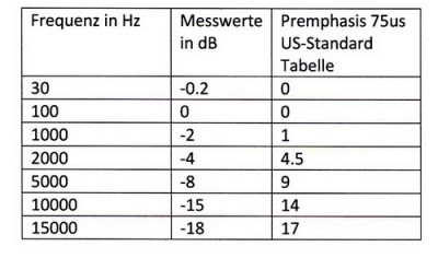

zum Vergleich habe ich meinen CE1000 (Seriennummer 10771) aus dem Regal geholt und den Decoder (US-Standard 75us De-emphasis) ueber T901 und Nf-Ausgang durchgemessen.
Das Ergebnis zeigt auf einen ziemlich linearen Frequenzgang. Gemessen wurde mit einem HP-Frequenzgenerator und Roehrenvoltmeter. Wie aus der Tabelle hervorgeht, gab es bei der neueren Version des Decoders keinen Abfall bei niedrigen Frequenzen. Der Decoder von der ersten Version steht mir nicht zur Verfuegung, daher kann ich keine Aussage ueber das Klangbild machen. Ich bin gespannt auf Deine Messergebnisse.
Besten Gruss

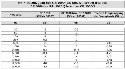

ich hab 's geschafft, der CE1000/2 war ausgebaut, die NF durchgemessen und zusammen mit dem modifizierten CE1000 am selben Verstärker probegehört. Übrigens war das jetzt das erste Mal, dass ich den CE1000/2 an meinem "Wohnzimmerverstärker" (nicht von Braun) angeschlossen hatte. Bisher war dort immer nur mein CE1000 (vor S/N 10500) in Betrieb.
Zunächst zu den Messungen:
Die Voraussetzungen waren exakt dieselben wie bei den Messungen am CE1000, d.h. NF-Einspeisung an T901, gemessen wurde an der NF-Ausgangsbuchse des Tuners. Begonnen hatte ich bei 1 KHz, abwärtsgehend bis 30 Hz und freute mich darüber, dass der Frequenzgang im Tieftonbereich im Gegensatz zum CE1000 praktisch völlig linear und nur mit ganz geringfügigem, akustisch nicht wahrnehmbaren Abfall bei 30 Hz verlief.
Jetzt war ich gespannt auf den Frequenzgang bei den Frequenzen von 1-15 KHz. Ernüchterung! Diese Werte waren absolut deckungsgleich mit denen des CE1000.
Tabelle und Kurvenverlauf
Wie konnte das sein? Sind doch die Zeitkonstanten der 38 KHz-Filter beim CE1000/2 viel kleiner als 50 µs. Dazu, das komplette Filter mit seinem Frequenzverlauf nachzurechnen, sehe ich mich nicht in der Lage; das ist mir zu komplex. Aber ich erkannte im Schaltplan nun doch noch einen Unterschied an den beiden NF-Ausgangsstufen zwischen dem CE1000 und dem CE1000/2, den ich zuvor nicht bemerkt hatte. Bei letzterem ist noch jeweils ein Kondensator (C909/910) vom Kollektor der beiden Ausgangstransistoren nach Masse geschaltet und reduziert somit ebenfalls die Wiedergabe hoher Frequenzen. Vermutlich tragen beide Tiefpässe, jene aus den 38 KHz-Filtern und C909/910 jeweils zusammen dazu bei, die gewünschten 50 µs zu erzielen. Verblüffend dabei ist, dass die absolute Deckungsgleichheit der Deemphasiskurven beim CE1000 und CE1000/2 mit völlig unterschiedlichen Schaltungen und verschiedenartigen Bauteilen (LCR- bzw. nur RC-Filter) erreicht wurde. Nun war ich schon ziemlich perplex, hätte ich doch aufgrund des im Präsenz- und Höhenbereich identischen Frequenzgangs (mit Ausnahme der Tieftonwiedergabe) keinen Klangunterschied erwartet.

Der CE1000/2 war etwas leiser als der CE1000, weshalb nach dem Umschalten die Lautstärke angepasst werden musste.
Der Präsenz- und Höhenbereich ist nun beim modifizierten CE1000 geringfügig stärker vorhanden als beim CE1000/2, aber keinesfalls unangenehm oder gar lästig, vielmehr vergleichbar mit meinen anderen Musikquellen wie Plattenspieler oder Musikserver.
Aufgrund des identischen Frequenzverlaufs der Deemphasis des originalbelassenen CE1000 mit dem des CE1000/2 hätte ich erwartet, dass der CE1000/2 genauso muffig klingen würde, wie es ursprünglich der CE1000 tat. Aber nein, das tat er überhaupt nicht. Höhen und obere Mitten habe ich nicht vermisst, gesprochene s- und t-Laute, die beim originalbelassenen CE1000 wesentlich zu leise waren, wurden vom CE1000/2 richtig wiedergegeben. Würde ich den CE1000/2 im Wohnzimmer betreiben, wäre ich nicht auf die Idee gekommen, an dessen Frequenzgang etwas verändern zu wollen.
Weshalb der CE1000/2 soviel anders, d.h. besser als der CE1000 (vor S/N 10501) klingt, kann ich mir wegen des doch deckungsgleichen Deemphasisverlaufs wirklich nicht erklären.
