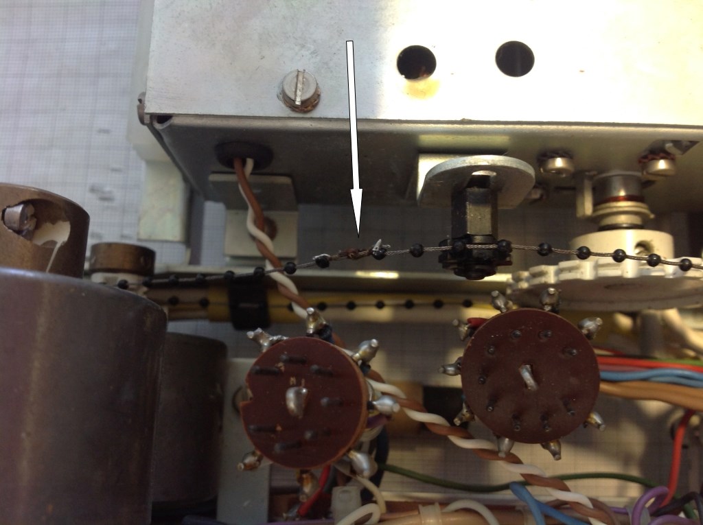

Nachdem ich mich etwas ausgiebiger mit dem ansonsten schönen Tuner befasst hatte, fielen mir eine ganze Reihe kleinere und größere Gebrechen auf, an denen er litt. Auch war es offensichtlich, dass sich zuvor schon mindestens ein Reparateur an ihm zu schaffen gemacht hatte.
a) Schlimm: Die FM-ZF-/Decoderplatine stammte aus einem CE1000 und war für den Betrieb in einen CE1000/2 völlig ungeeignet. Erstaunlich dabei war, dass sämtliche Elkos auf der Platine erneuert waren, obwohl das Teil in dem Gerät aufgrund der unterschiedlichen Schaltung gar nicht funktionieren konnte. Sehr merkwürdiger Umstand...
b) Nicht so schlimm: Der Netzschalter war defekt. Der Eigentümer des Geräts sandte mir sowohl einen neuen als auch einen defekten Netzschalter zu, in der Hoffnung, dass man aus den beiden defekten einen intakten Netzschalter zusammenbauen könne. Falls das nicht gelingen sollte, gab's ja noch den neuen Schalter in Reserve. Seine Hoffnung wurde nicht enttäuscht - die Reparatur mit "aus zwei mach' eins" gelang und der NOS-Schalter konnte NOS bleiben.
c) Längst noch nicht alles: Das kurze UKW-Skalenseil wurde schon mal geflickt (zusammengelötet). Das aber so schlecht, dass neben der ohnehin miserablen Lötstelle sowohl die Seillänge als auch der Abstand zwischen den Kugeln nicht mehr stimmte. Die Kugeln holperten also vorwiegend über die Umlenkräder und die Hauptantriebsscheibe hinweg.
d) Das lange UKW-Skalenseil fehlte komplett.

Wo sollte ich nun die benötigten Teile herzaubern? Nach mehreren Anläufen fand ich doch nette Mitmenschen, die einen gewissen Fundus an Ersatzteilen für einen CE1000 bzw. CE1000/2 oder sogar ein entsprechendes Schlachtgerät besaßen und dazu bereit waren, mir die benötigten Ersatzteile zur Verfügung zu stellen.
Von zwei Braunfreunden erhielt ich schließlich alles, was ich brauchte. Einzelne Ersatzteile, komplette Platinen, sogar zwei Schlachtgeräte, die allerdings schon ziemlich ausgebeint waren, aber trotz allem noch Brauchbares enthielten. So manches, das mir freundlicherweise zur Verfügung gestellt wurde, war für mich aber nicht verwendbar und wurde deshalb wieder zurückgegeben.

Danach waren die Skalenseile dran. Was für ein Glück, dass ich für die FM-ZF/Decoderplatine und für beide Skalenseile passenden Ersatz erhielt.
