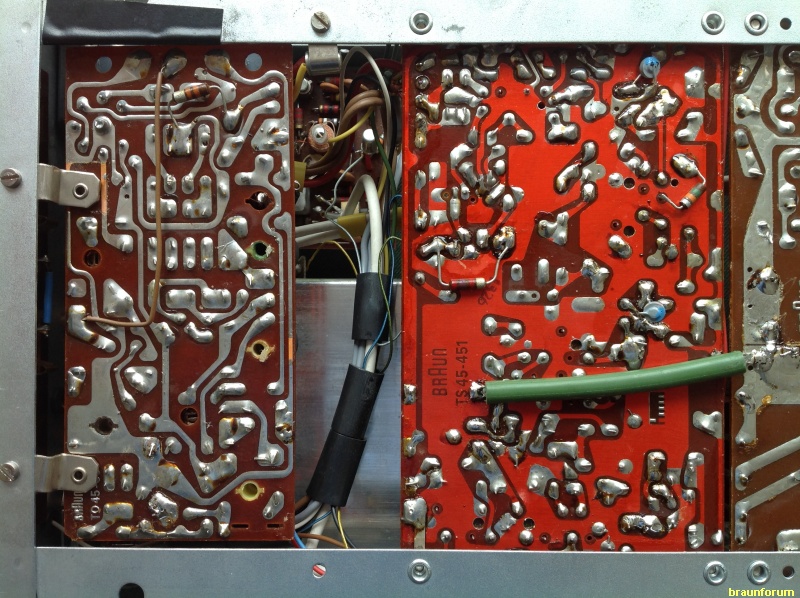

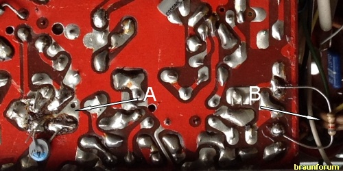

Hier hatte ein blindwütiger, dilettantischer, liebloser usw... Bastler seine Spuren hinterlassen. Doch der Reihe nach:

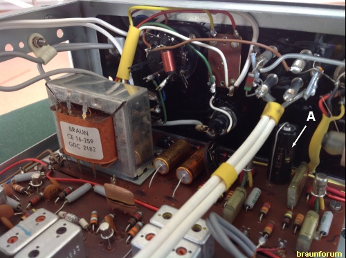

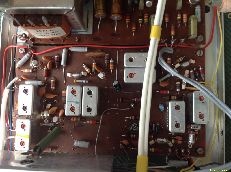

Als erstes fiel auf, dass die meisten Elkos im Gerät erneuert wurden. Nur die meisten - und nicht alle - lag offensichtlich daran, dass jene, an die man etwas schwieriger herankam, von der Erneuerung tunlichst ausgenommen wurden. Dennoch bemühte sich der eifrige Reparateur nicht im mindesten, die passenden Elkotypen einzusetzen, geschweige denn, sie korrekt zu plazieren. Munter klebte er sie dorthin, wo's am einfachsten ging, meistens auf die Leiterbahnenseite der Platine. Ich benutzte den Ausdruck "kleben" mit Bedacht; man beachte die sorgfältige Ausführung der "Lötstellen".
Bei näherer Betrachtung konnte man auch erkennen, dass ebenfalls sämtliche :shock: Transistoren im ZF-Verstärker ersetzt wurden (vermutlich war keiner von ihnen defekt). Dabei hatte der diesen Service durchführende Spezialist wohl gerade kein Seitenschneider zur Hand, denn die jeweils 4 Transistorbeinchen wurden einfach ungekürzt umgebogen und angekrotzelt (siehe Buchstaben A und D).

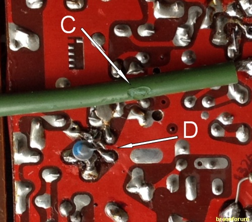

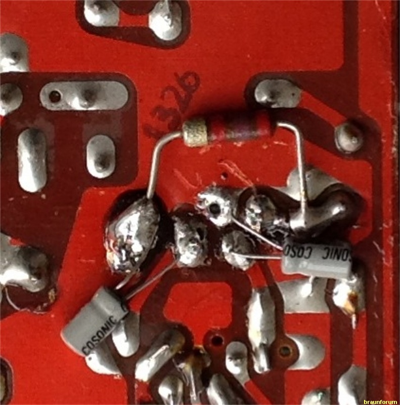

Erste Lötversuche am Isolierschlauch :roll: (siehe Buchstabe C).
Weshalb der HF-Drossel Dr361 vom Starbastler ein 820Ω-Widerstand parallel geschaltet wurde, wird wohl für ewig sein Geheimnis bleiben (siehe Buchstabe B).

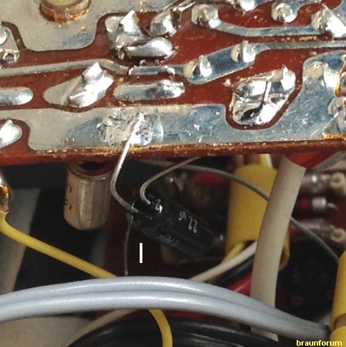

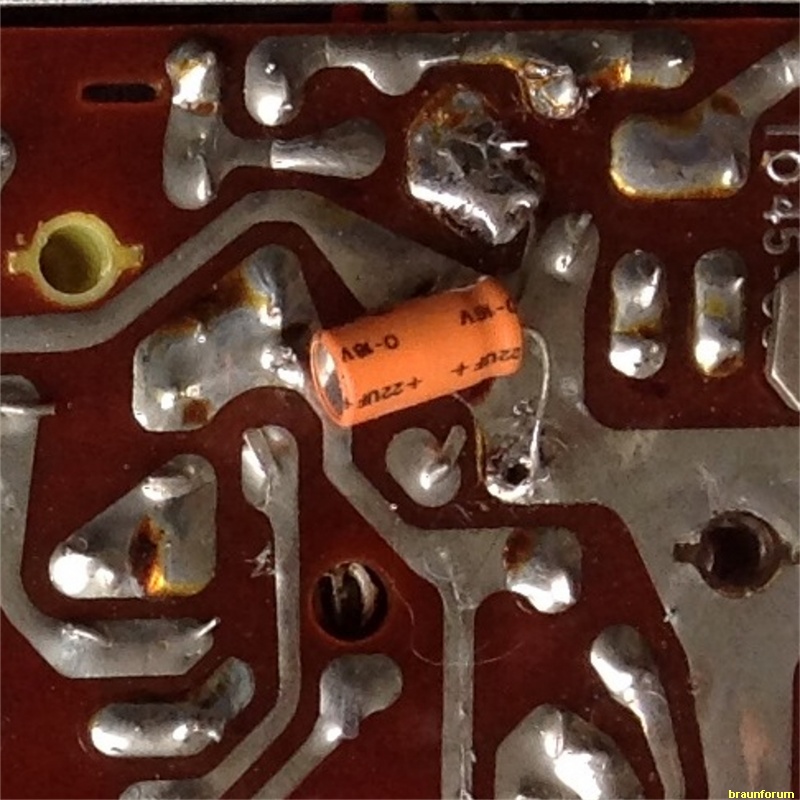

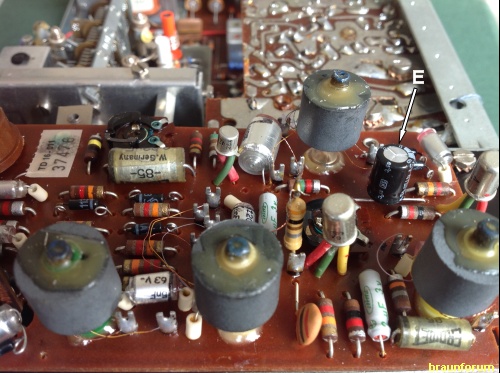

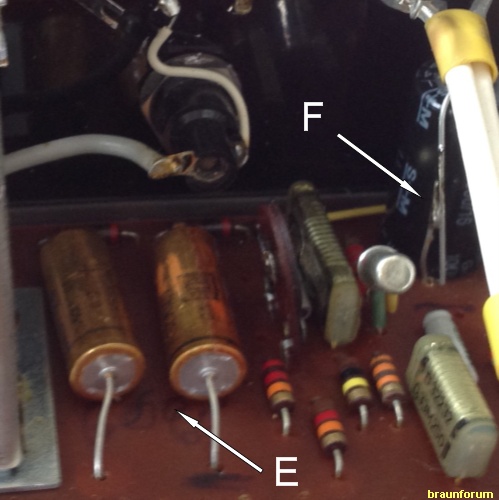

Die Elkos im Netzteil (siehe Buchstabe E) wurden durch solche mit zu niedrigem Wert ersetzt, der mit dem Buchstabe F sehr liebevoll an den abgezwickten Anschlussdraht des alten Elkos gepappt.

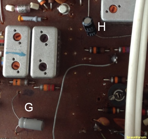

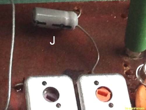

Sorgfältig plazierte Ersatzelkos (siehe Buchstaben G bis J)...

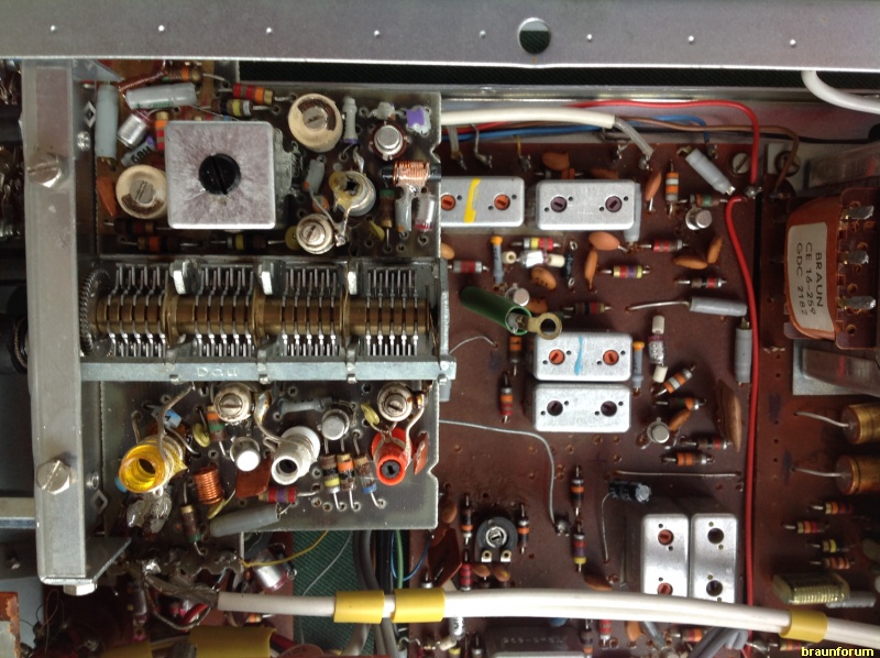

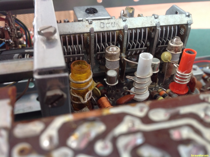

Nun aber wieder zurück zum fehlenden UKW-Empfang: Es war schnell geklärt, dass der FM-ZF-Verstärker in Ordnung sein musste. Also war der Fehler im UKW-Baustein (neudeutsch: FM-Frontend... schrecklich!) zu vermuten.

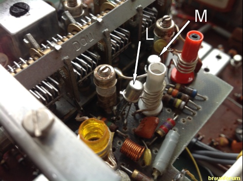

Nach dem Entfernen des Abschirmgehäuses fiel sofort der neue, unschön hineingepfuschte und an die abgezwickten Anschlussdrähte des Originaltransistors schlecht angelötete Eingangstransistor T101 auf (siehe Buchstabe L). Es sollte eigentlich ein AF106 sein, war aber ein AF139. Von den technischen Daten her (beides Mesatransistoren) ein akzeptabler Ersatz (wenn auch nicht der Originaltyp), zumal der AF139 für noch erheblich höhere Frequenzen geeignet ist, als der AF106. Seine etwas geringere Spannungsfestigkeit spielt in dieser Schaltungsumgebung keine Rolle. Eine Spannungsmessung am Emitterwiderstand ergab auch den korrekten Wert.
Nächster Transistor T102 (siehe Buchstabe M): Oh weh! Da stand ja nicht, wie es sollte AF124 drauf, sondern AF126. Ein völlig ungeeignetes Exemplar, der aufgrund seiner zu niedrigen Grenzfrequenz keinesfalls in einer UKW-Vorstufe, sondern nur in ZF-Verstäkerstufen einzusetzen ist. Ein weiterer Umstand wunderte mich ebenfalls. Beim Berühren des Transistorgehäuses veränderte sich das leise Rauschen im Lautsprecher, obwohl das Transistorgehäuse als Abschirmung intern mit dem Masseanschluss verbunden sein sollte. Kontrollblick: der Transistor war falsch herum angeschlossen. Die Transistoren T102 und T103 sind gesockelt und der geniale Servicespezialist brachte es noch nicht einmal fertig, den neuen (falschen) Transistor wenigstens richtig herum einzustecken. Daher: defekt. Macht aber nix, war eh der falsche.
Als der Tuner nach all diesen Bemühungen noch immer nicht lief, sagte der wackere Vorbesitzer bestimmt zu sich selbst: "Na dann setze ich die Kiste eben "ins eBay". Sprach's und tat's. Und nun hänge ich auch noch mit drin :D .
Nachdem wieder ein AF124 seinen Platz im Sockel gefunden hatte, war erfreulicherweise ein guter UKW-Empfang möglich. Allerdings wurden offenbar die Schwingkreise im UKW-Teil, zumindest aber der Oszillatorkreis verstimmt, denn die empfangenen Sender liegen um ca. 2 MHz neben der auf der Skala angezeigten Empfangsfrequenz.

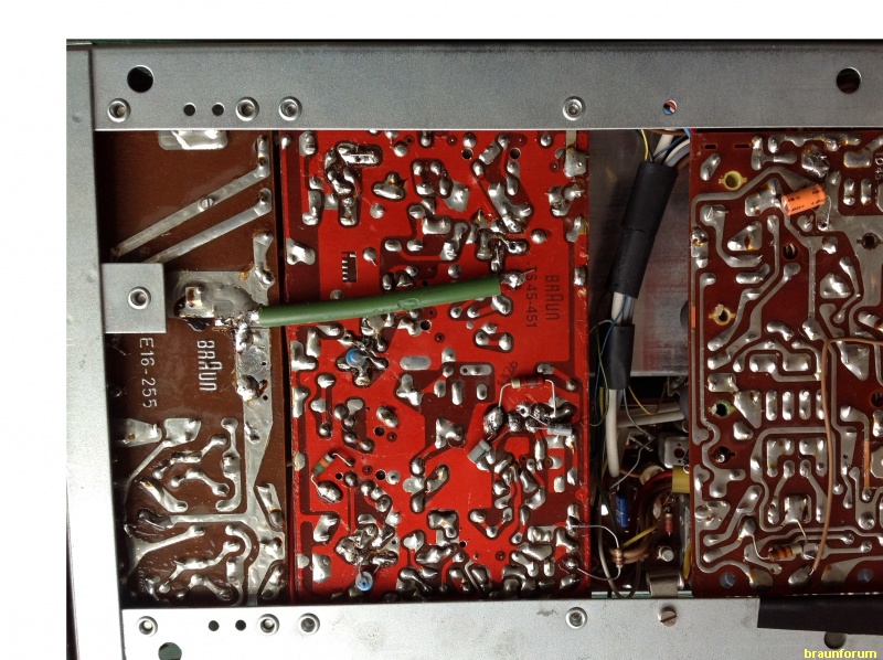

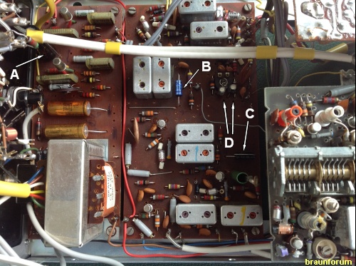

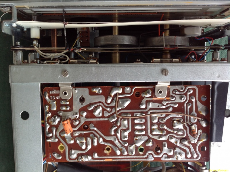

1. Schritt: ZF- und Netzteilplatine.
Die Elkos A (C803), B (C389) und C (C384) wurden ersetzt, die beiden Elkos D (C376/377, sie gehören zum Ratiodetektor) konnten wiederverwendet werden und wurden lediglich von der Leiterbahnen- auf die Bestückungsseite umgebettet. Auch der Elko (C208 ohne Abb.) auf der AM-HF-Platine wurde erneuert und auf die "richtige Seite" verlegt. Der Widerstand, der die Drossel Dr361 überbrückte und dort aber gar nicht hingehörte, wurde entfernt.
Bei der Gelegenheit kürzte ich die überstehenden Transistorbeinchen aller AF126, besserte schlechte Lötstellen nach und reinigte abschließend die Platine.
2. Schritt: UKW-Baustein.
Um den unsäglich eingebauten und an die abgeschnittenen Beinchen des alten Transistors angepappten neuen T101 wieder richtig einzulöten, musste die Decoderplatine raus. Man kam dann recht gut von unten an die betreffenden Lötstellen heran. Den anstelle des Originaltransistors AF106 vom Vorbesitzer verwendeten AF139 habe ich wieder neu eingelötet, da er alle Anforderungen in dieser Schaltung (über)erfüllt und daher als absolut unproblematischer Ersatz gelten kann.

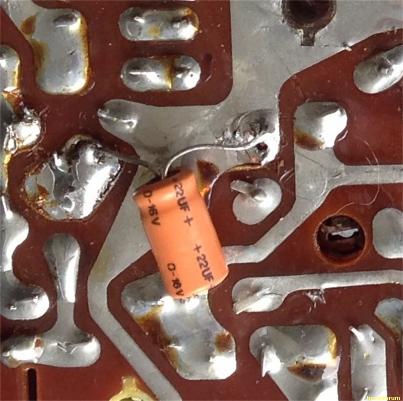

3. Schritt: Stereo-Decoder.
Jetzt, wo der Decoder schon mal raus war, war es ein leichtes, den ebenfalls rückseitig angelöteten Elko (C909, der noch dazu einen falschen Wert besaß) auszutauschen und an der richtigen Stelle wieder einzusetzen.

Als erstes stand die Überprüfung des Abgleichs vom AM-ZF-Verstärker an. Es stellte sich heraus, dass hier nichts zu verbessern war. Das gleiche ergab sich beim Nachgleichversuch des FM-ZF-Verstärkers. Glücklicherweise hatte hier wohl niemand zuvor an den "Schräubchen" gedreht.
Wohl aber am Schräubchen des FM-Oszillatorkreises. Der war nämlich (wie im Eingangsbeitrag beschrieben) um fast 2 MHz verstimmt. Diese Schräubchen dienen aber auch dazu, die richtige Einstellung wieder herzustellen - ich hab's getan...
An der Abstimmung der Vor- und Zwischenkreise gab es nichts mehr zu verbessern.

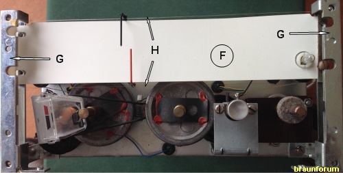

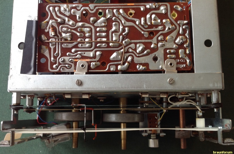

5. Schritt: Skalenseil.
Das Unangenehmste habe ich mir bis zum Schluss aufgehoben (beim Essen mache ich das in der Regel umgekehrt). Aber ich wollte doch meinen MW-Sender aus dem Elsass nicht auf den angezeigten 660 KHz, sondern auf den korrekten 1300 KHz empfangen. Wie schon gesagt, das Skalenseil war falsch herum aufgelegt. Dieses Unglück geschah wohl beim Anflicken des alten, sicherlich gerissenen Seils. Also musste alles raus und wieder neu rein. Wie froh war ich, als ich in meinem Slp-Fundus alter Braun-Geräte ein Seilschema für den CE16 fand (die Slps erstand ich mal in der Bucht auf CD). Ohne dieses wäre ich bestimmt aufgeschmissen gewesen.
Um an die Skalenseile heranzukommen, muss man zunächst die Opalfolie "F" hinter der Skala abnehmen, anschließend die beiden Winkelbleche "G". Die Zeiger werden von den beiden dünnen Nylonschnüren "H" geführt. Zeiger und Führungsschnüre sind witzigerweise mit jeweils einer kleinen, locker geknoteten Schleife miteinander verbunden.
Die untere untere Nylonschnur zur Führung des FM-Zeigers war gerissen; ich habe sie wie versprochen durch ein Stück Angelschnur ersetzt. Sie ist zwar ein bisschen dünner, kann aber immerhin sooo >>>-----------> große Fische aus dem Wasser ziehen!
Das neue Skalenseil kommt aus dem Schwarzwald und ist deshalb von dunkelgrüner Farbe. Für diejenigen, die auch gerne mal ein Skalenseil im CE16 wechseln möchten, habe ich mal das Seilschema hochgeladen.
Tja, irgendwann geht alles mal zu Ende, so auch die kurzzeitige und etwas abenteuerliche Liaison mit dem CE16, der mir inzwischen aber doch ans Herz gewachsen ist.
