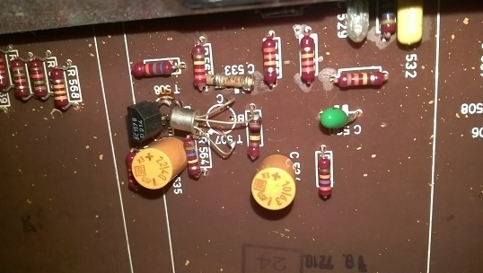

vielen vielen Dank nochmals für die Tips. Ich habe den Übeltäter (zumindest für das Problem ) unschädlich machen können.
Es war T508, der etwas semiprofessionel schon mal ausgetauscht wurde (siehe angehängtes Bild und T507 wurde durch einen anderen Typ ersetzt was mir auch nicht sympathisch erscheint).
Er reagierte exakt so wie beschrieben, hier der durchgeführte Ablauf:

Glückwunsch zu Deiner 1. erfolgreichen Fehlersuche und -beseitigung. Es wundert mich nur, dass der Ton erst 15s(?) nach dem Einschalten wieder da war.
Beim 2. Fehler wundere ich mich ebenfalls darüber (in der Elektronik gibt es eben immer wieder Wunder :D ), dass das Rauschen und Kratzen im Phonobetrieb bei beiden Kanälen zugleich auftritt. Das Gerät ist doch nicht auf Mono geschaltet? Wenn diese Geräusche nur auf einem Kanal auftreten würden, würde ich als Erstes auf T502 bzw. T402 tippen. Bei PNP-Transistoren treten diese Fehler in der Regel viel häufiger auf als bei den NPN-Typen, obwohl es bei denen hin und wieder auch vorkommen kann.
Deine Vermutung, der einzige Unterschied zwischen dem Phono- und dem Reserveeingang bestünde nur aus ein paar Widerständen (plus ein paar Kondensatoren), ist zwar richtig, aber durch die Umschaltung im Gegenkopplungszweig (bei Phono frequenzabhängig) ist die Verstärkung (bei 1KHz) im Phonobetrieb um das ca. 100-fache höher als bei der Schalterstellung "Reserve" oder "Radio".
Es ist deshalb durchaus möglich, dass bei der geringen Verstärkung im Reserve- bzw. Radiobetrieb (ich schätze sie kaum höher ein als Faktor 1) das Geräusch, das von T502 bzw. T402 verursacht sein könnte, nicht störend auftritt - wohl aber bei der hohen Verstärkung im Phonobetrieb. Verwunderlich wäre allerdings, wenn beide Transistoren gleichzeitig diesen Defekt aufwiesen. Dann dürften diese Geräusche aber nicht in jedem Kanal identisch sein, d.h. Du müsstest sie "in Stereo" hören - die einzelnen Prasselpeaks also unterschiedlich in Intensität und Phasenlage.
Solltest Du T502/T402 ersetzen müssen, achte bitte darauf, hierfür rauscharme Typen zu verwenden, z.B. BC559. Falls doch der seltenere Fall eines Defekts von T501/T401 aufgetreten sein sollte, wäre der richtige Ersatz z.B. ein BC549.
Du könntest den Fehler mit hoher Wahrscheinlichkeit eingrenzen, indem Du mit einem kleinen Elko (1...2,2µF/40V) die Basis von T501 bzw. T401 nach Masse überbrückst. Wenn dann das Prasseln im Lautsprecher weg ist, war das der Übeltäter. Falls nicht, das gleiche mit T502/T402 wiederholen. Wenn dann das Prasseln verschwunden ist, waren's die.
Bin gespannt auf Deinen nächsten "Zustandsbericht".
Edit: Habe erst jetzt Dein Foto bemerkt. Da hat ja einer schon zuvor ganz schön herumgepfuscht; ich würde das auf jeden Fall "anständig" wieder herstellen. Welcher Transistortyp wurde denn als T507 eingesetzt?

und beim 2ten Fehler hast du mich wohl erwischt ... die Mono Taste ist mit ziemlicher Sicherheit noch gedrückt gewesen, da ich ja noch die obere Platine aufgeklappt hatte.
Ich werde mich dannw ohl wieder auf zum gelben C machen und mir einen Satz Kondensatoren und ein paar bc559 kaufen (habe nur 556 und 546 beim letzen mal gekauft).
Zu der seltsamen Bastelei bei 507:
Ich habe keine Ahnung, auf der Blechummantelung des Transistors ist nichts mehr zu erkennen, ausser das dort mal ein schlecht lesbarer Aufdruck drauf war.
Laut Plan gehört ein BC414 da rein. Laut Norbert ist der durch BC 550 ersetzbar. Würde ich dann in einem Zuge mitersetzten, wenn nichts dagegenspricht.
(Ist auch nur auf einer seite getauscht worden, 407 ist noch original)

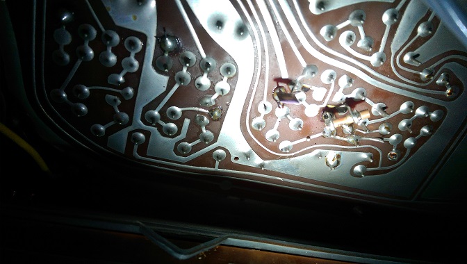

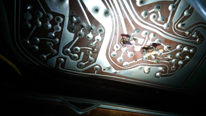

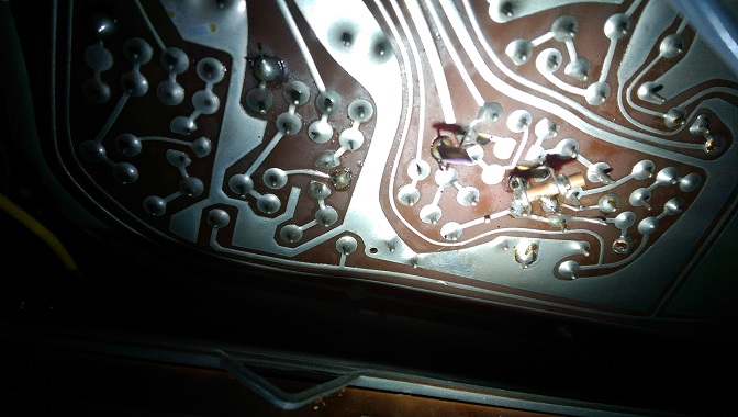

501 austausch:
Bim auslöten auf Kondensator(?) C505 gestoßen, fehlte auf der Oberseite der Platine, etwas verwundert.
Auf der Rückseite war er dann zwischen Basis und Emitter gelötet (siehe Photo) und nun das verwunderliche:
Laut Schaltplan ist das korrekt, laut Teileliste exitiert er nicht und auf den von mir gefunden Platinenfotos ist er immer auf der oberseite eingbaut (dort wo er auf der Platine aufgemalt ist ist)
Kondensator vorsichtig ausgelötet, Transitor getauscht, und in der ganzen Aufregung vergessen den Kondensator zurückzubauen.

vergessenen C505 gefunden, auf korrekte Stelle der Platine gelötet
Photo von platinenrückseite
