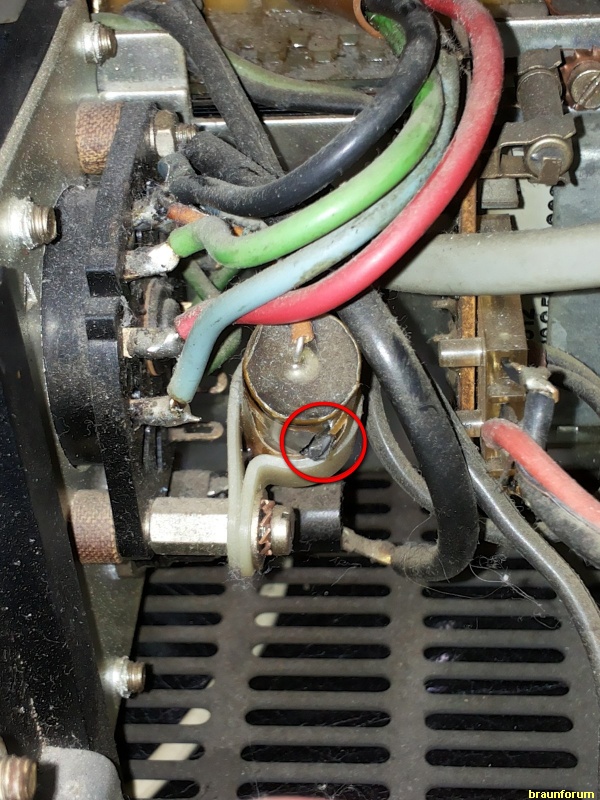

Der linke Kanal ist permanent sehr leise und klingt auch irgendwie "dünn". Egal mit welchem Gerät (Plattenspieler, PC, CD). Der Balance Regler scheint ja bei Braun nicht die Funktion zu haben die ich erwartet (Kanaltrennung) hätte. Habe auch alle möglichen Kombinationen mit verschiedenen Lautsprechern und Steckmöglichkeiten probiert. Gibt es eine Möglichkeit dem Problem auf die Spur zu kommen ohne irgendetwas durchzumessen? Eventuell allein durch Sichtprüfung?
Problem 2:
Einen offensichtlichen Defekt konnte ich durch letztgenannte Methode finden. Könnt ihr mich aufklären um welches Bauteil es sich handelt und welche Funktion es hat?
Ich bin absoluter Neuling auf dem Gebiet, aber sehr interessiert mich näher mit der Materie zu beschäftigen.
Dirk

das geplatzte Bauteil ist der Entstörkondensator 68nF/275 V~

#4 Beitrag von meisenmann » 10.10.2013, 22:06
Hallo Raimund,
vielen Dank für deine Antwort. Wenn ich das richtig verstehe mindert das Teil störende Einflüsse während des UKW Empfangs.
Kann ich das Bauteil durch dieses:
hier
ersetzen? Gibt es irgendwelche Tips oder Dinge die ich bim Wechsel berücksichtigen muss?
Dirk
Beiträge: 1671
#5 Beitrag von raimund54 » 11.10.2013, 09:02
Hallo Dirk,
ja, das ist richtige Kondensator. Beim Wechsel nur darauf achten, dass die Beinchen nichts anderes berühren als die Lötstellen.
Es werden Störungen aus dem Stromnetz auf das Gerät vermindert, und zwar in allen Betriebsarten.
