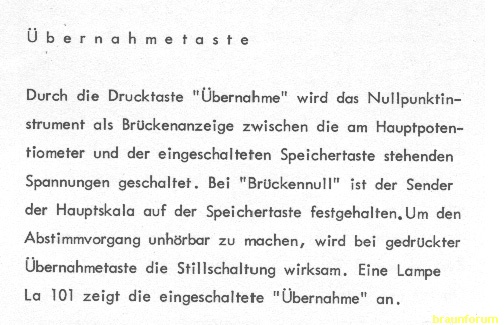

Der Hinweis im Service Manual läßt für mich jedoch eine wesentliche Frage offen:
Ist das Mitteninstrument als "Brückeninstrument" damit zentraler Bestandteil der Übernahme? So könnte man den Text zumindest verstehen. Ist im Umkehrschluß eine Übernahme der Speicherung ohne funktionierendes Mitteninstument nicht möglich?
Das Service Manual zum Thema Übernahme (Speicherung):
Hat jemand Erfahrung mit dieser Situation gemacht? Wenn ich ein Multimeter zwischen die Anschlußpole des defekten Instrumentes einschleife, kann ich eine entsprechende Änderung feststellen, die auf eine immer noch funktionierende Ansteuerung des Mitteninstrumentes schließen läßt.
Bin ich auf dem Holzweg? Wo muß ich hier den Hebel ansetzen? Ich bin für jede Hilfe dankbar.
