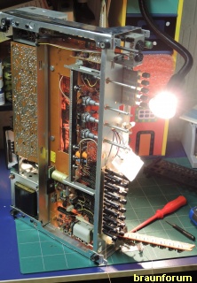

Nachdem ich mich mit meiner Regie 550 in letzter Zeit wieder intensiver beschäftige, habe ich mich entschloßen, eine weitere Baustelle anzugehen. Anno 2009 hatte ich mich hier im Forum mit meiner ersten Anfrage gemeldet, da meine Regie unter anderem eine kräftige Frequenzdrift im UKW-Bereich aufwies. Norbert, derLange und Frank (fnerstheimer) haben mir wertvolle Tipps gegeben, die ich nun in Folge abgearbeitet habe.

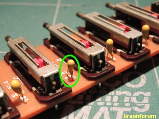

  • - Ausbauen und die zur Stabilisierung verbauten Tantalkondensatoren (1µF/35V) prüfen und ggf. austauschen (sitzen an den jeweiligen Frequenzreglern).

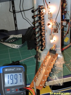

  • - Ohne Signal an Messpunkt 15 über R139 (Trimmer) auf 20 (V=) (obere Grenzspannung)
    - Ohne Signal an Messpunkt 16 über R122 (Trimmer) auf 4,5 (V=) (untere Grenzspannung)
    - Frequenz (Drehsteller) linker Anschlag Messpunkt 17 über R142 auf 4,5 (V=) einstellen
    - Frequenz (Drehsteller) rechter Anschlag über Messpunkt 15 anliegende Spannung messen (Spannung >19,5 V und < 20V sind OK) andernfalls über R139 vorsichtig nachregeln.

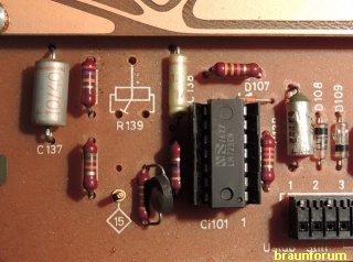

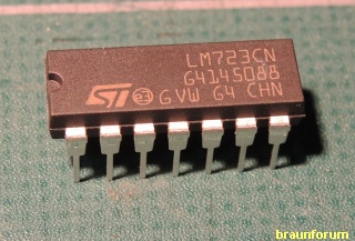

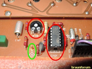

a. Prüfung IS Ci 101 / R139 (Empfohlen von Norbert, derLange, Frank (fnerstheimer):
  • Der Spannungsregler reagiert auf Kältespray! Die an Stecker ST101 mit Anschluß 1 (Ustab) gegen Masse gemessene Spannungs-Drift lag im Bereich von ca. 35 mV. Ich habe den IC kurzerhand ausgetauscht. Der Trimmer (R139) zur Spannungsbegrenzung war ebenfalls defekt. Dessen Schleifer löste sich buchstäblich vor meinen Augen auf. Er wurde gegen einen Ersatztrimmer mit 5k Ohm ausgetauscht.
Bild Trimmer Tausch Bild Trimmer und IC neu Bild
  • Der Austausch des IS Ci 101 (LM723CN) brachte eine deutliche Besserung bezüglich der Driftdauer und des Driftweges. Mit dem Austausch des Trimmers R139 wurde auch die Verschiebung der oberen Frequenz (über 104 MHz) behoben. Es lag eine deutlich erhöhte Spannung oberhalb von 20(V=) an (Messpunkt 15).

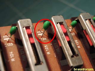

b. Prüfung/Austausch der Tantalkondensatoren (Elko's):
  • Auf Hinweis von Frank (fnerstheimer) habe ich die FM-Speicher-Leiterplatte hinter der Regie Frontblende ausgebaut und die Tantalkonkensatoren (R131-R137) „on Block“ getauscht (Ersatztypen in gelb: 1µF/35V ) . Die Messung der alten Kondensatoren ergab Kapazitätsunterschiede.
Bild alt Bild neu Bild alt vs. neu
  • Die individuelle Drift der einzelnen Speicherplätze U1-U7 ist dankenswerter Weise mit diesem Arbeitsgang behoben. Es bleibt die immer noch (schwache) Drift nach dem Einschalten des Receivers und jene die bei Umschalten des AM/FM Betrieb entsteht.

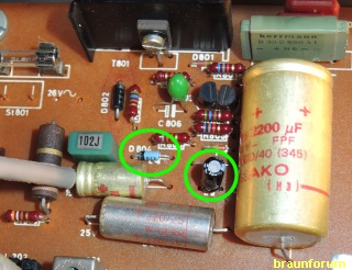

    - Messung der 15 (V=)Versorgungsspannung: Die über R807 und D804 (BZX 85 - Zehnerdiode) erzeugte Versorgungspannung von 15 (V=) für das HF-Teil brach empfindlich im Kältetest ein. D804 und C807 (roter Röderstein Elko 10µF/63V) reagierten beide. Die Erholung dauerte mehr als eine Minute um den Sollwert wieder zu erreichen. Die gemessene Spannungsdrift lag im Bereich von -1V . Beide habe ich gegen Ersatztypen ausgetauscht.
Bild Bild defekter Röderstein

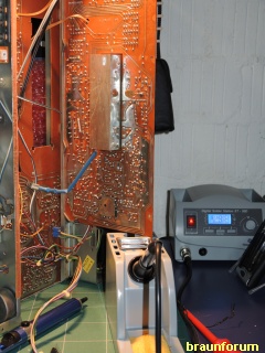

Fazit:
Eine Frequenzdrift bei warmgelaufenen Gerät ist nicht mehr feststellbar. Bei "Kaltstart" ist der Empfang nach ca. 1-2 Sekunde stabil. Der jeweilig vorher eingestellte Sender wird genau getroffen (ohne AFC). Die feststellbare Senderdrift beträgt dabei max. 5mV und ist für mich absolut akzeptabel. Auch die unangenehme Drift während des Umschaltens zwischen den Bereichsschaltern und den Festspeichertasten ist verschwunden. Nach Abgleich des UKW Bausteins konnte der Receiver wieder zusammengebaut werden.
Bild Bild Bild
