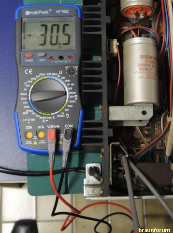

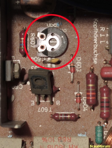

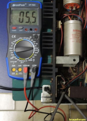

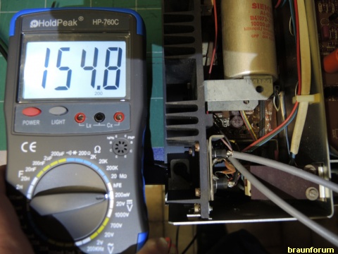

2. Als nächstes habe ich das Gleichspannungsnull (Offset) an den beiden Lautsprecherausgängen gemessen. Der linke Kanal war unauffällig (+5 mV Gleichstrom) und konnte per Trimmer nach Demontage des Siebelko gut geregelt werden (0 mV). Der rechte Kanal lieferte dagegen eine Spannung von +155 mV. Nach kurzer Suche zeigte sich, das der zuständigen Trimmers für den Offset des rechten Kanales (R607) sichtbar defekt ist, da die Oberseite des Schleifers fehlt. Es sieht danach aus das die Reste des Trimmers keinen Kontakt zur Brücke haben sodaß die Fehlspannung am LS Ausgang hier seine Ursache hat.
3. Ich habe den Trimmer aus der Verstärkerplatine ausgelötet und für den Übergang einen Ersatzwiederstand mit gleichem Widerstandswert inklusive Brücke eingelötet (1,5 kOhm). Die Messung am linken LS Ausgang hat sich von den ehemaligen +155 mV jetzt nach - 30 mV verschoben. Ich gehe davon aus, das ein zur Verfügung stehender Trimmer die 0 mV erreicht hätte.

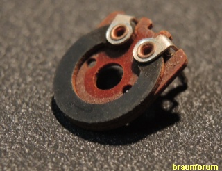

(Hier der ausgelötete Trimmer R607)

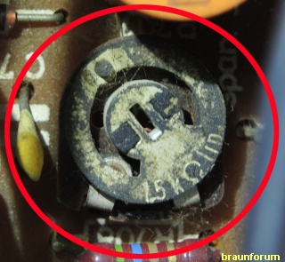

(Hier das Foto des gleich aufgebauten Kollegen aus dem linken Kanal (R 707)

der R 607 war bei meinem 550 leicht beschädigt (verursachte immer wieder mal Rauschen) und wurde ersetzt. Da der Trimmer nur 2polig angeschlossen ist, ist der Wert von 1,5K nicht wichtig.
Bei mir war der gemessene eingestellte Wert ca 0,5 K und ich habe einen Trimmer mit 1K eingelötet. Den gibts beim Conrad für wenig Geld, nur die Füße müssen vorsichtig passend gebogen werden.

Nochmal zum R 607 (707), der hatte bei mir einen mechanischen Wackler, der beim Einstellen oder Anklopfen verschwand, aber nach einigen Tagen oder auch Wochen rauschte es wieder... bis ich endlich den Trimmer erneuerte.
