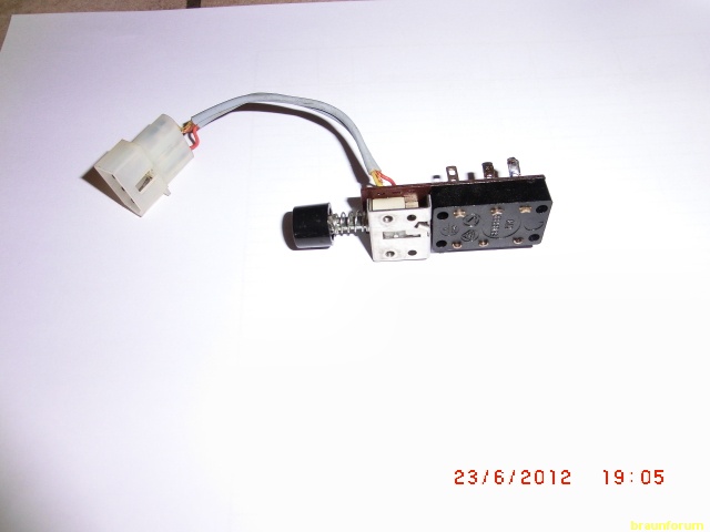

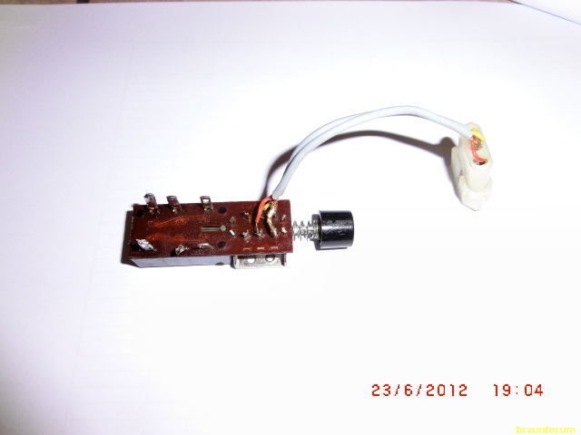

Hi Jens,
hier hab ich mal 2 Fotos vom Schalter... wäre super wenn jemand so einen abzugeben hätte. Für einen annehmbaren Preis...
Braunberni hat mir geschrieben, das Sie einen Ersatz verwenden an dem noch einige Modifikationen vorgenommen werden müssen und den Preis find ich etwas zu teuer für so einen Schalter...
Vielleicht hat ja jemand was für mich...
Danke Leute...
Danke Leute...

Die Schalter, die ich noch habe, passen nicht wirklich - siehe Fotos, da wäre richtig Basteln angesagt. Vielleicht hat Dennis noch welche und man braucht bei seinen Exemplaren weniger zu "fummeln".
hilft Dir vielleicht dieser Thread weiter?
http://www.braun-hifi-forum.de/viewtopi ... t=schalter
