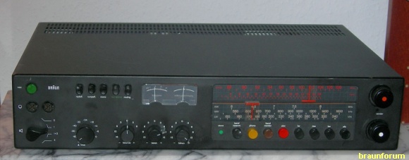

#1 Beitrag von korni » 09.09.2009, 21:37
Ein Traum von Sound!
Die ollen B&O Boxen Beovox 2400 vom Flohmarkt 10€ dazu haben's auch drauf!
Hör nur noch Radio!
Kaufpreis 77€ E-bay
3 neue Lämpchen im 4&1 set für den 520 bei röhrenfreddy ca 8,95€. Wollte Herrn Hebermehl wegen so einer Lappalie nicht behelligen, den störe ich mit anderen Fragen bei der Arbeit!
Schaltachse für Lautsprecherwahl Verbindungsstück gebrochen. Drehschalter vorsichtig mit Kotakt 60 wieder zum Drehen bgebracht.Gerichtet und verschraubt und mit Gel-sekundenkleber über 2 Tage stabilisiert (Klingt wie'n Arztbrief!). Behandle ich aber trotzdem wie ein rohes Ei.
1-2Potis und Drehkondensatoren gangbar oder gangbarer gemacht (Fön) und mit Kontakt 60 gereinigt. Skalenstrippen sind gottseidank ok.
Wachsflecken, die bereits auf dem Chassis verrieben waren, vorsichtig mit altem Bügeleisen und Zewa dazwischen aufgebügelt in den Zellstoff. Mit Sidolin streifenfrei gereinigt, mit Armorall seidenmatt abgerieben.
17 Kilo reine Freude.
Wie der Besitzer
(90 Kilo) :D Bild
