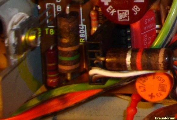

Mein schöner Regie 528 gibt Rauchzeichen. R805 glüht böse, R804 sieht ziemlich ranzig aus, Sicherungen scheinen in Ordnung, die 1,6 A definitiv.
Kennt jemand das Problem?
Habe mal ein Bild aus einem anderen Thread als Ausschnitt eingefügt.
Der kleine Kollege links im Bild ist komplett ausgeglüht, der Nachbar R804 sieht offensichtlich nicht nur bei mir so ranzig aus. Schalte ich den Regie an, beginnt der R805 innerhalb von Sekunden rot zu glühen. Welchen Typ brauche ich als Ersatz?
Gruß, Jens

R804 darf so aussehen. Wenn R805 glüht, geht zu viel Strom hindurch. Die Ursache ist einzugrenzen. Hier ist der Schaltplan des Netzteils (unten rechts):
http://wegavision.pytalhost.com/braun52 ... 8SP-10.jpg
Diagonalstrich im Widerstandssymbol heißt 0,5W Belastbarkeit. Der Widerstand darf also bei 25V mit 180mA belastet werden. Es fließt ein deutlich höherer Strom, aber nicht soviel, dass der Widerstand gleich ganz abraucht. Es gibt mehrere theoretische Möglichkeiten. Wenn alle Halbleiter beschädigt sind, könnte ein Fehlerstrom über die Transistoren und die Diodenstrecke oder den 15V-Ausgang abfließen. Ist aber eher unwahrscheinlich. Soviele Halbleiter sind selten gleichzeitig defekt, und wenn's nur die Transistoren wären, müsste hinter dem 15V-Ausgang noch ein Defekt sein. BD377 ist nur für die Spannungsregelung zuständig, nicht für die Strombegrenzung. Daher muss der nicht unbedingt kaputt sein, wenn R805 glüht. Ein Netzteildefekt ist also nicht zwingend. Vielleicht sitzt der Stromfresser hinter dem Netzteil auf der 25V-Leitung. Was passiert, wenn du den Stecker St608 abziehst?
mfg berni

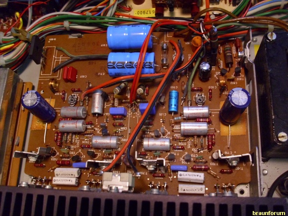

Gleichrichter wieder rein, noch fix einen der Roedersteins getauscht und Foto gemacht.
Deutlich ist zu erkennen, dass einer der 8 grauen Elkos einmal durch einen hellblauen Philips getauscht worden ist.
Die mittlerweile zahlreichen Spenderorgane sind deutlich zu erkennen. Links oben der neue Gleichrichter, die vier ersetzten Frako-Elkos und der Blumentopf von Roederstein.
Jetzt werde ich in Bernie's und Hannes' Richtung weiterforschen und flitze noch flugs in den Elektronik-Shop, um Diode, Roederstein 47/40V, und Transistorersatz holen - dann geht's weiter. Ach ja - und natürlich einen Stapel Sicherungen F 0,16A. Die werde ich brauchen. Für Anregungen bin ich weiterhin gerne offen. Danke erstmal an alle -
