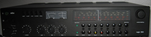

Ich habe eine Methode gefunden, mit der sich problemlos kleinere Kratzer auf den Frontblenden unsichtbar machen lassen. Die Frontblende erhält hierdurch einen gleichmäßigen seidenmatten und vorallem natürlichen Glanz. http://www.clou-shop.eu/moebelwachs-150ml.html.
In jedem Baumarkt erhältlich.
Gruß Peter

Das Zeug ist im wahrsten Sinne des Wortes revolutionär. Aber getestet ausschließlich auf schwarzen Metallfroten. Die Front sah vorher zum wegschmeißen aus.
In diesem Thread wird das Wundermittel ebenfalls erwähnt:http://hifi.harald-muss-bleiben.de/thread-1397.html
Edit: Bei Atelierfronten kann ich leider keine Garantie übernehmen, da keine Kräuseloberfläche

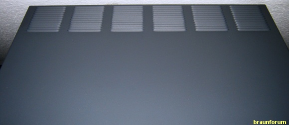

Hier noch die komplett neu lackierte Haube für 40€. Bei dem Preis kann man echt nicht meckern:

darf man fragen, wo Du lackieren lassen hast?
Auf dem Bild sieht man es leider nicht so gut, passt die Kräuselung des Lacks?

Der Regie 550 hat keinen Kräusellack als Oberfläche, sondern lediglich Strukturlack. Dieser Effekt fällt in der Tat ein wenig geringer aus. Die leichte Sprenkelung ist zwar gegeben, aber nicht ganz so stark ausgeprägt. Grundsätzlich ist es aber eine Utopie ein 100% Endergebnis zu erwarten, was mir auch schon zuvor gesagt wurde. Man kennt die Mischverhältnisse und den Metallicanteil dieser über 35 Jahre alten Haube nicht mehr. Hinzu kommen noch alterungsbedingt leichte Farbveränderungen hinzu. Die Farbe an sich, ist aber weitestgehend identisch und die tiefen Kratzer sind futsch.
Bei einem Atelierdeckel oder Front ist das sicher deutlich einfacher. Richtig schwer wird es aber erst bei den Regie 510, 520 mit Kräusellackoberfläche
Gruß Peter

Ich hatte die Hoffnung, Du hättest jemanden gefunden der Kräusellack in professioneller Qualität erstellen kann :cry:
Atelier ist natürlich ein deutlich geringeres Problem. Zumal es da ja schon bei den Seriengeräten deutliche Unterschiede gab. Und wie man hier im Forum ja lesen kann, tut es sogar der Auto-K Lack aus der Dose. Das habe ich selbst aber noch nicht getestet.

Aber wenn man schon die zu benötigenden Arbeitsmaterialien inkl. Spachtelmasse etc.. zusammenrechnet, ist eine komplette Neulackierung für diesen Betrag mehr als preiswert. Viel günstiger bekommt man es selber kaum hin, geschweige denn von dem Endergebnis, welches in jedem Fall deutlich schlechter ausfallen würde.
