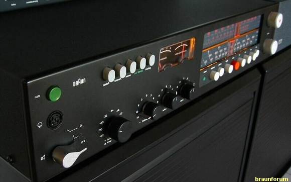

habe den tollen Regie 510 meiner Mutter,
optisch noch genauso schön wie der von Norbert,
den sie 1972 erworben und der bei mir den BrAun-Virus eingepflanzt hat mit diesem Gerät
(Solisto 8100 DAC-4ALL Digital Analog Wandler Converter DAC 4all)
an den optischen Digital-Audio-Ausgang ihres LCD-TV, da dieser keinen analogen Audio-Anschluß hat, angeschlossen (Band-Eingang) und es klappt auch prima.
Leider ist der rechte Kanal des Regies im Stereo-Betrieb nicht da, im Mono-Betrieb funtionieren beide Lautsprecher. Im UKW-Betrieb gehen beide Lautsprecher auch in Stereo, allerdings ist auch hier der rechte Kanal deutlich leiser.

eine feine Idee mit diesem D/A Wandler und dem LCD-TV :D Da bei UKW der rechte Kanal auch nicht voll da ist, sollte mal die Vorstufe durchgecheckt werden. Es gibt da ein paar kritische Transistoren, die man am besten alle tauscht. Dann läuft er die nächsten 40 Jahre :)
