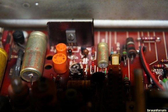

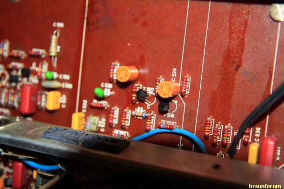

bitte Hilfe zur Koppelelko-Bestellung und vgl. 2 Bilder anbei, auf der unteren Platine gibt es sechs Elkos der Art Ich komme mit den Daten noch nicht klar:
C 535= 22 mikroFarad / 40 V / axial oder radial?
Auf dem Elko steht 22/40
C 530= 4,7 mikroFarad / 40 V / axial oder radial?
Auf dem Elko steht 47/40, nicht 4,7
C 534= 10 mikroFarad / 63 V / axial oder radial?
Auf dem Elko steht 10/63
Beste Grüße

Moin Gerhard,Regiefreund hat geschrieben: C 535= 22 mikroFarad / 40 V / axial oder radial?
deine Frage bezüglich der Werte hast du dir eigentlich selber beantwortet und C530 ist laut Schaltplan 4,7µF. Hast du den eigentlich???
Die Voltangaben stimmen. Axial sind Kondensatoren, wo die Anschlüsse auf zwei Seiten rauskommen. Radial hat die Beinchen an einer Seite.
Jetzt tausche die Dinger erst mal aus. Ich würde den zweiten Kanal auch direkt mitmachen - einseitiger Kapazitätsverlust erscheint mir Wunschdenken und vermutlich pfeifen die Brüder auch schon auf dem letzten Loch...

Hallo Gerhard,
axial bedeutet liegende, radial stehende Bauform. C 534/535 wären radiale Typen.
Den C 530 erkenne ich auf Deinem Bild als Tantal-Elko (das kleine, hellgrüne Ei
) Du brauchst aber als Ersatz keinen Tantal-Typ nehmen. Im Schaltplan ist dieser mit 4,7 µF angegeben. Von der Baugröße und Schaltung her tippe ich auch auf 4,7 µF, der Punkt ist wohl nicht mehr zu erkennen.
Es ist auf der Platine genügend Platz - falls Du die Elkos nicht stehend bekommst, nimmst Du liegende (axiale) Typen und baust sie stehend ein. Die Anschlüsse sind lang genug.
Viel Erfolg

Hallo Wilhelm,
sind das dann diese Elkos?
oberes Panel der Vorstufe: C 2610 (4,7 mikroF/63 Volt), C 914 (4,7/63), C 907 (47/63)
unteres Panel der Vorstufe: C 808 (10/63) und C 807 (47/40)
Auf dem Panel der Endstufe sind weitere sechs Elkos der Bauart, aber das kommt gerade nicht in Frage (C 705 (47/63), 708 (10/63), 70x (47/63), 60x (47/63), 608 (10/63), 605 (47/63).

Hallo Gerhard,
alle diese roten Blumentoepfe solltest Du wechseln. Auch wenn sie Dir im Moment keine grossen Probleme machen sind diese Kondensatoren von Roederstein nicht mehr gut. Selbst im Falle dass ein Kapazitaetsmessgeraet noch den richtigen Wert anzeigt(was ich bei diesen Kondensatoren stark bezweifele), hat sich der ESR (Equivalent Series Resistance) garantiert veraendert.
Moin!raimund54 hat geschrieben: Löte doch mal den C 430 aus und schalte das Gerät ein. Knistert es dann noch im rechten Kanal?
Dem schließe ich mich an. Tausche bitte die Elkos C430 & 530 (4,7µF), die C435 & 535 (22µF) und C436 & 536 (10µF). Die Voltangaben nimm von den Altteilen...
Wenn das nichts bringt, tausche die Transistoren 407 & 507 und 408 & 508 miteinander aus. Evtl. ist hier einer der neuen schadhaft. Sollte es so sein, wandert der Fehler...

Liebe Braun-Fans,
Danke für Eure Empfehlungen. Ich habe diese sortiert und teile mit, dass C 530, 534 und 535 sowie C 430, 434 und 435 schon ausgetauscht wurden.
Raimund: C 430 würde ich daher nicht mehr auslöten oder wie ist der Hinweis zu verstehen?
Andreas: Welche Werte haben C 436 & 536? Bei mir sind das kleine "gelbe Koffer" mit der Aufschrift 1500 160-u WIMA/ F... und auf dem Schaltplan steht 1500. Du schreibst 10µF. Bitte Hilfe welche Werte und welcher Typ (gelber Koffer) zur Bestellung.
Wilhelm: Ich habe alle elf "Blumentöpfe" ausgetauscht (Materialwert 2 Euro) und plötzlich tendiert die defekte Mittenanzeige wieder zur Mitte. C 807 sollte 47 µF und 40 V haben, eingebaut haben ich 47/35, ist das ein Problem? Leider ist eben der Widerstand R 707 in der Endstufe abgeraucht, neben dem C 705. Um den zu ersetzen und den CEV 510 dann hoffentlich wieder in Betrieb zu nehmen (ist C 705 nun zu stark? Altteil durch identische Werte ersetzt) bitte ich um Hilfe bzw. Bestätigung: Nach dem Schaltplan hat der R 707 470 Ohm. Ich ersetze dann auch gleich den R 607. Kann da noch mehr abrauchen? Ist da irgendwas passiert, es stinkt schon ganz gut? Was muss ich bei dem Kauf der Widerstände beachten, Polung, Qualität, Toleranz?
Andreas: Den Tausch der Transistoren 407 & 507 und 408 & 508 mache ich später, sollte wirklich ein neuer T defekt sein?

Hallo Gerhard,Regiefreund hat geschrieben:Leider ist eben der Widerstand R 707 in der Endstufe abgeraucht, neben dem C 705. Um den zu ersetzen und den CEV 510 dann hoffentlich wieder in Betrieb zu nehmen (ist C 705 nun zu stark?
wenn dieser Widerstand abraucht, fließt irgendwo zu viel Strom - ein neuer würde sofort wieder in Rauch aufgehen. Hast Du den C 705 richtig gepolt eingebaut? Bei Elkos muß man unbedingt auf richtige Polung achten, bei Widerständen nicht. Laut Schaltplan muß dieser Widerstand 1/2 Watt "abkönnen".
Andreas meinte höchtstwahrscheinlich C 434 und C 534. Die gelben WIMAs sind unkritisch.Regiefreund hat geschrieben:Welche Werte haben C 436 & 536? Bei mir sind das kleine "gelbe Koffer" mit der Aufschrift 1500 160-u WIMA/ F... und auf dem Schaltplan steht 1500. Du schreibst 10µF.
Hallo Gerhard,
der C807 mit 35V ist in Ordnung, dort liegen nur ungefaehr 24V an. So lange Du den C705 mit dem gleichen Werten ausgetauscht hast ist das auch in Ordnung (nicht zu stark wie Du fragst). Die Widerstaende sind im Gegensatz zu den Kondensatoren nicht polarisiert und somit brauchst Du nicht auf Polung zu achten. Das Abfackeln des R707 ist ungewoehnlich und hoert sich nicht gut an. Bist Du Dir sicher, dass Du die gewechselten Elkos C702 und C705 richtig herum eingeloetet hast und keine Loetbruecke auf der Platine hinterlassen hast (Kurzschluss)? Kontrolliere zur Sicherheit mehrmals. Hoffentlich haben hierbei keine Transistoren auf dem linken Kanal den Geist aufgegeben. Den R607 auf dem rechten Kanal brauchst Du nicht zu ersetzen! Wernn Du Widerstaende kaufen solltest, achte auf die Verlustleistung (gemessen in Watt) und eine Toleranz von +- 5%.
Viel Erfolg und ich druecke die Daumen dass das Abfackeln des Widerstandes keinen weiteren Schaden angerichtet hat.
