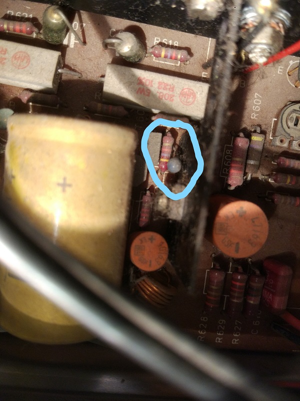

Beim optischen durchchecken der Platinen sind mir auch folgende Sachen aufgefallen:
1. Foto: Ist es normal, dass der Widerstand und ein Transistor an EINER Lötstelle verbunden sind? Im Schaltplan ist davon jedenfalls nichts zu sehen, die Bezeichnung auf der Platine sagt es auch nicht... (sowohl auf der linken als auch auf der rechten Seite der Platine). Das sind die R 716 und R 616

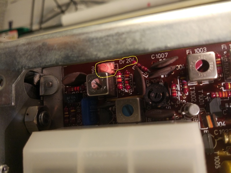

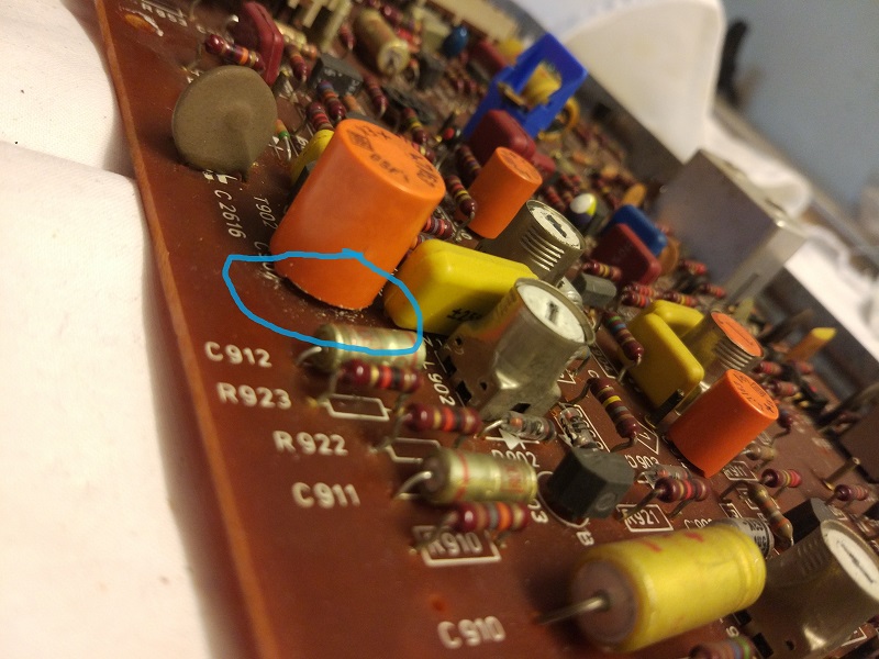

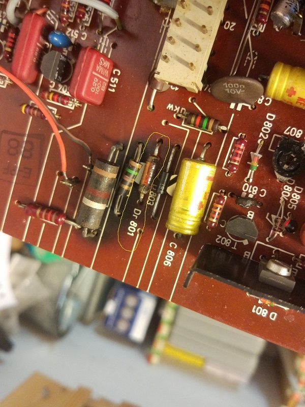

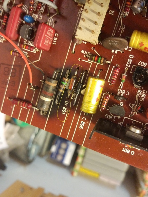

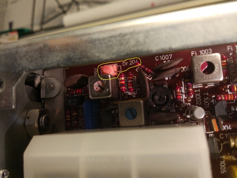

2. & 3. Foto: Ich habe zwei Drossel auf der oberen Leitplatte gefunden, die für mich nicht wirklich in Ordnung ausschauen (Dr 801 und 204). Stimmt das? Und gegen welche kann ich sie austauschen? Im Schaltplan habe ich leider keine Angaben gefunden...
Dr 801
Dr 801
Dr 204
Dr 204

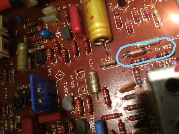

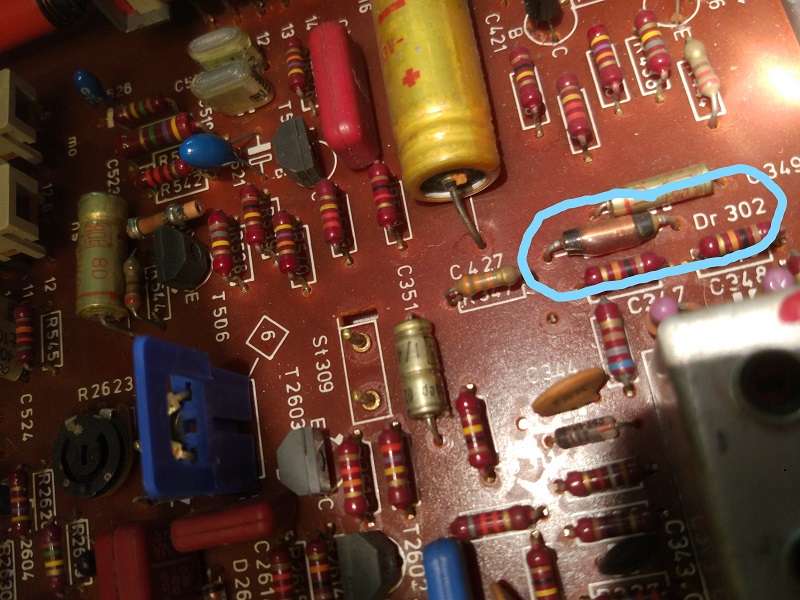

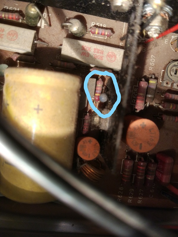

4. Foto: Nun eine Drossel (Dr 302) auf der Endplatine. Gleiches Problem wie gerade eben
Dr 302
Dr 302

Solche Drosseln oder Spulen sind im Gegensatz zu den vorher genannten Bauteilen in den allermeisten Fällen sehr langlebig. Auch wenn sie auf deinen Fotos für Dich "sonderbar" aussehen, würde ich meine Finger davon lassen. Es gibt bei Drosseln oder Spulen unterschiedlichste Bauformen, ja manche haben eine axiale Bauform und sehen somit aus wie Widerstände. Du kannst bei diesen Typen auf Deinen Fotos sogar die Wicklungen erkennen. Das ist völlig in Ordnung.
Und das "Problem" mit der Verbindung eines Transistorbeins mit einem Widerstandsdraht ist eigentlich auch in Ordnung. Häufig wird beim Layouten einer LP der kürzeste Weg zwischen zwei Bauteilen gewählt. Das mag dann auch zu einer Lötstelle führen. Ein dazugehöriger Schaltplan wird aber nach anderen Kriterien erstellt. Daher der Unterschied.
Also lass Dir keine grauen Haare wegen Deiner Fotos wachsen. Hier scheint alles i.O. zu sein. Der Hund ist sicher bei den ausgetrockneten Kondensatoren und/oder bei alternden Transistoren begraben.
