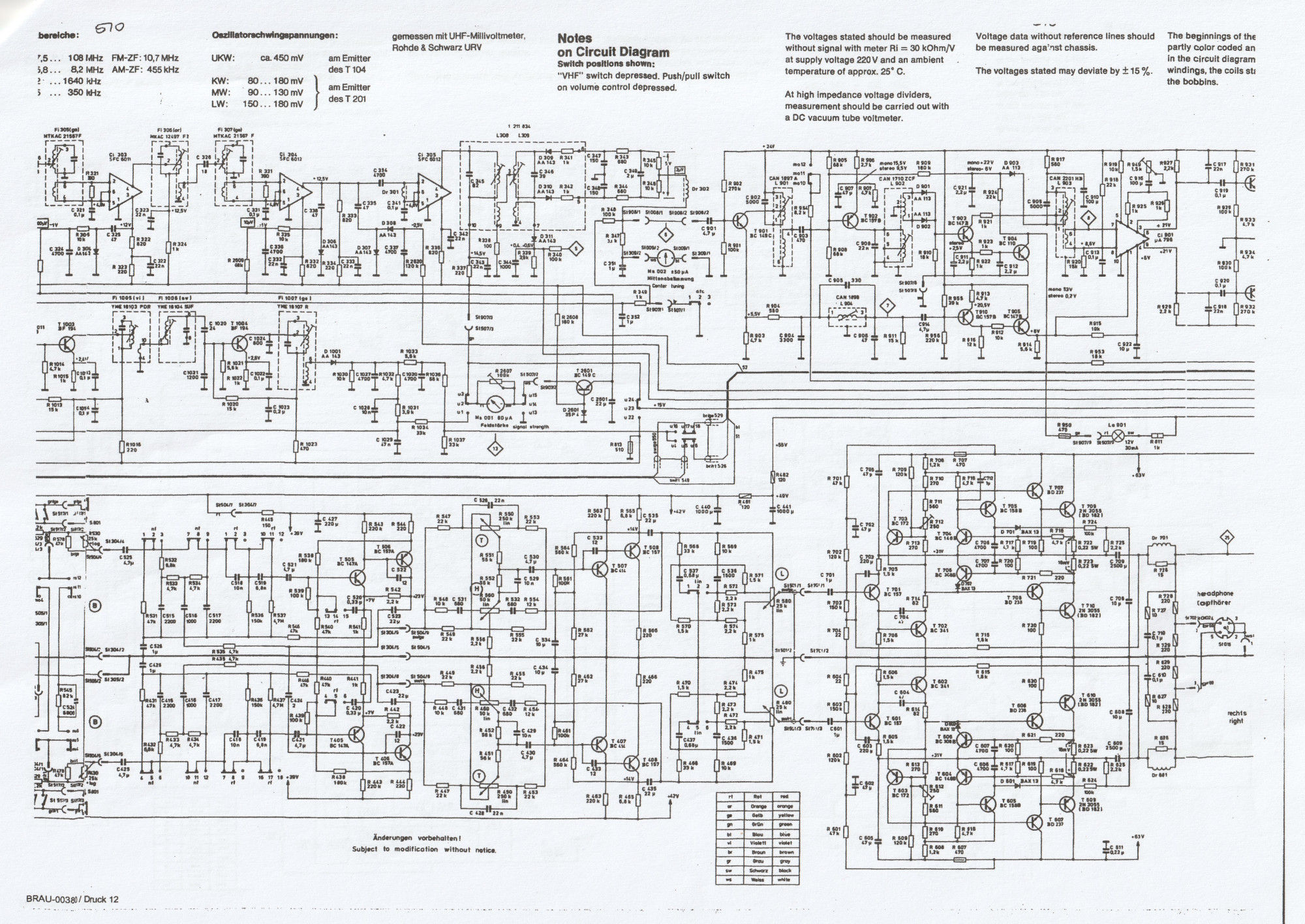

Hallo Zusammen,
nach langer Zeit habe ich wiederr einen hartnäckigen Patienten auf dem Tisch, oder ich drehe mich einfach nur im Kreis?!
Linker Kanal stumm von allen Quellen (Phono nicht getestet mangels Gerät). Eingegrenzt habe ich das Problem schon auf die aktive Klangregelung T507 + 508
Am T508 fehlen die 14V, hier liegen nur 0,8V an.
Geprüft und i.O. sind R562 + 563 + 565
Erneuert wurden T 507 + 508 und C 535 + 533 + 534
Und nun gehen mir die Ideen aus und hoffe hier auf Denksanstösse

Hallo,mit anderen Worten über R565 fallen ca.40V ab?

Wie ist die Basis Emitterspannung an T507 und T508 ?

#5 Beitrag von Novus2011 » 21.07.2019, 14:28
T507
B -> 0,6
E -> 0
T508
B -> 0,05
E -> 0,8
Zum Vergleich vom funktionierenden rechten Kanal:
T407
B -> 0,57
E -> 0
T408
B -> 13,9
E -> 14,6
gecko10

Ich würde T507 mal auslöten und dann nochmal an den entspr.Punkten messen.

#7 Beitrag von Novus2011 » 21.07.2019, 16:19
Ok, also wenn T 507 ausgelötet ist:
T 507
B -> 5
E -> 0
T 508
B -> 47,5

C530 raus und T507 wieder rein und messen.

#9 Beitrag von Novus2011 » 21.07.2019, 18:16
Ohne C 530:
T 507
B -> 0,55
E -> 0
T 508
B -> 13,2
E -> 13,9
gecko10
Beiträge: 771
Re: Regie 510 - linker Kanal stumm
#10 Beitrag von gecko10 » 21.07.2019, 18:35
Dann wars wohl der Elko,oder wenns mit neuem Elko nicht genauso aussieht kommt vom KLangregelteil eine Schwingung.

#11 Beitrag von Novus2011 » 21.07.2019, 18:49
Ok, ist auch ein Tantal, die ja öfters mal Probleme machen.
Dann werde ich morgen mal einen neuen Elko einlöten und sehen, wie es sich dann verhält.

#12 Beitrag von Novus2011 » 21.07.2019, 20:23
So, hat mir keine Ruhe gelassen, den C 530 mal fix erneuert.
Aber leider keine Änderung, daran lag es nicht.
Was mir jetzt aber beim Messen noch aufgefallen ist:
am C 530 liegen auf der einen Seite 3,4V an, und auf der anderen Seite 6,4V.

Nachdem ohne T507 am Elko bzw. Basis T507 5V anlagen,könnte ja nur noch C533 infrage kommen,wenn du dich nicht vermessen hast.Oder es könnte R562 hochohmig geworden sein.

#14 Beitrag von Novus2011 » 22.07.2019, 14:19
Also C 533 kann ich ausschließen, den hatte ich bereits erneuert.
R 562 einseitig ausgelötet und gemessen, 26,7 KOhm, also auch ok.
Zur Sicherheit habe ich nochmal mit ausgelöteten T 507 gemessen, und mit dem "frischen" C 530 ganz andere Werte:
T 507
B -> 3,1
E -> 0
T 508
B -> 6,8

Alle Messungen bei Lautstärke auf 0 ?

#16 Beitrag von Novus2011 » 23.07.2019, 13:31
Ja genau, ohne Signal und LS-Regler auf 0

Dann miss mal die Spannung die über 562 und 462 abfällt.

#18 Beitrag von Novus2011 » 24.07.2019, 18:17
R 562 = 0,16 (0,162 -> 0,002)
R 462 = 0,59 (0,6 -> 0,002)

T507 wieder eingelötet?Sonst muss eine Unterbrechung oder ein Messfehler vorliegen.Wenn du dir den Spannungsteiler R564-R562 ansiehst,müsste ca.ein 20stel der 14V anliegen,was bei R462 ja auch der Fall ist.

#20 Beitrag von Novus2011 » 25.07.2019, 16:57

#21 Beitrag von Novus2011 » 26.07.2019, 10:54
So, nochmal geprüft, T 507 war bei der Messung eingelötet.
Es bleibt also bei den Werten, Spannungsabfall am R 562 ist 0,16V und am R 462 sind es 0,59V

Wenn du dir deinen Beitrag 9 ansiehst,wirst du festellen,dass da die Werte in Ordnung waren.Also muss über den Elko Wechselspannung reinkommen
Nimm mal dein Oszi und schau dir die Stelle an.

Nachtrag.Ich würde mal einen Elko 4,7µ parallel zu C534 löten und schaun obs besser wird.

Nein C534 mit 10µ,der R561 mit Masse verbindet,aber du kannst das Original auch gegen einen neuen tauschen.

Ok, jetzt hab ich es verstanden.
Erneuert hatte ich den bereits am Anfang, aber ich löte nochmal fix einen Neuen ein

#27 Beitrag von Novus2011 » 27.07.2019, 19:44
So, nochmal inetensiv mit dem Gerät beschäftigt, und Ursache gefunden:
C 523 war der Übeltäter, völlig taub.
