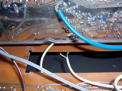

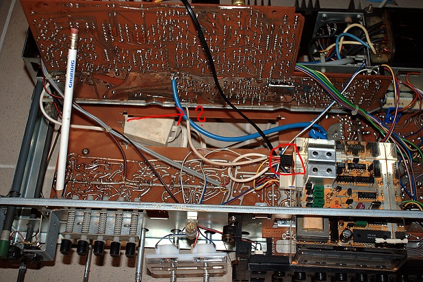

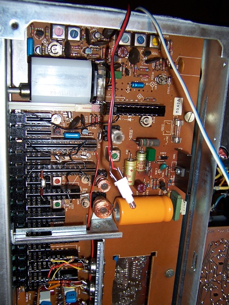

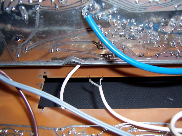

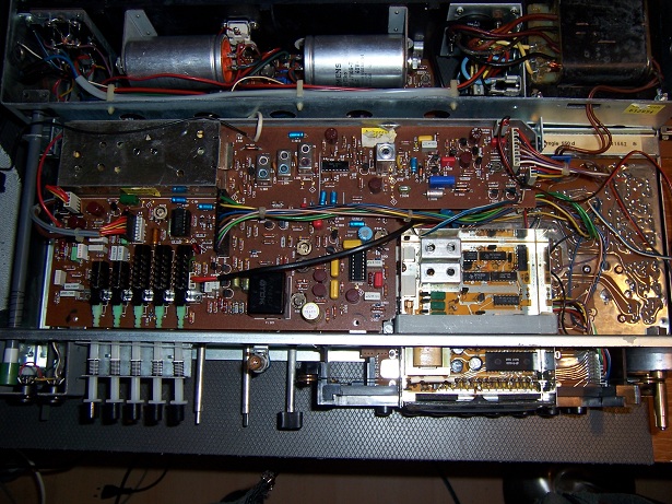

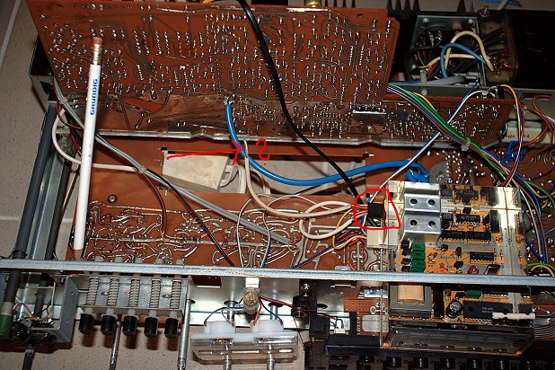

Re: Regie 550 d / Nun BRUMMT das Ding ?
Hallo Heinrich,
nun habe ich, nachdem der Regie 550 Seine Bässe wieder hat, am 550 d angefangen.
Hannes hat mir einfach empfohlen, den 550 d nicht umzubauen sondern wiederherzustellen. ( Recht hatte Er, der Aufwand wäre zu groß gewesen )
Probelauf: Sender kommen rein, Frequenzanzeige leuchtet, Ton kommt raus ! AAAAAAber
Senderempfang geht gerade noch sooo,stärkerer Brummton ist hinterlegt, der je nach Feldstärke schwankt, die Stereoleuchte flackert mit.
Bei der Frequenzanzeige flackern die letzten Ziffern, bei Lautstärke auf min. brummeln die Lautsprecher weiter.
Ein Antennenkabel kann ich nicht zuordnen, kommt aus dem Stecker des Ziffernbausteines und landet unter dem hinteren Rand mitte der Tunerplatine. ???
Den Ziffernbaustein habe ich abgekabelt da ich das Ding dem Spannungswirrwar nicht aussetzen möchte. (Tuner geht auch ohne)
Das Gerät hatte ich auf 240 Volt umgestellt, wieder zurück auf 220Volt, keine veränderung.
Ich hab mal ein paar Bilder von dem Teilchen gemacht ( unter anderem ein geklautes, welches das nicht zugeordnete Kabel zeigt)
Kann mir geholfen werden ?
