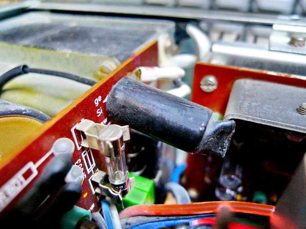

Holger,eins noch:Wenn du bestellst,bestell am besten noch einen Entstörkondi vom Typ X2 mit,laut Schaltplan ist der im 501 noch nicht eingebaut.Der kommt auf die Netzspannungsseite nach der Sicherung.

Hallo Gerhard,
gute Idee, der ist tatsächlich nicht verbaut, wie ich fälschlicherweise dachte.

#12 Beitrag von Wilhelm » 15.01.2018, 17:09
Hallo Gerhard,
der Entstoerkondensator sollte im CEV501 serienmaessig eingebaut sein (siehe Bild) auch wenn er nicht im Schaltplan eingezeichnet ist. Beim 500er ist das nicht der Fall.
