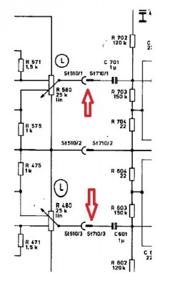

Liebe Forumsmitglieder,
ich möchte an einen Regie 510 LV 720 Aktivlautsprecher anschließen. Wo kann ich ein regelbares NF Signal bei dem Receiver abgreifen?
Vielen Dank für Eure/Ihre Antworten

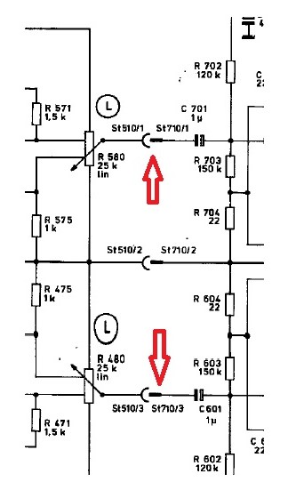

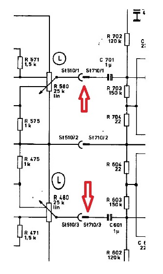

Hallo Joachim,
ich meine, hier müsste es gehen:
Gruß Udo
Übergang Vor-Endstufe

Vielen Dank,
klappt prima - ist wohl auch die Trennstelle wo der Braun Service auf Wunsch des Kunden das NF-Signal für Aktivlautsprecher abgegriffen hat.
Joachim
