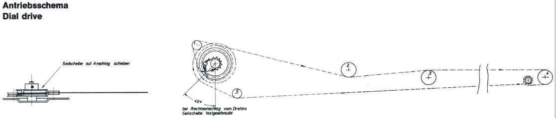

Die Frequenzanzeige sollte ähnlich oder gleich dem 550d sein, wenn aber bei Dir das Skalenseil gänzlich fehlt kann auch nicht der Dreko verstellt werden.
Hier mal der Plan wie es aufliegen müsste (klick mal auf das Bild)!

Hab das Seil tatsächlich hinter der Blende gefunden, so, jetzt mal weiter schauen, selbiges ist gerissen.

Es gibt das Skalenseil ua. in der Bucht: http://www.ebay.de/bhp/skalenseil" onclick="window.open(this.href);return false;
Auch findet man im Web diverse Montageanleitungen wie man das Seil auflegt....einfach mal schauen!
