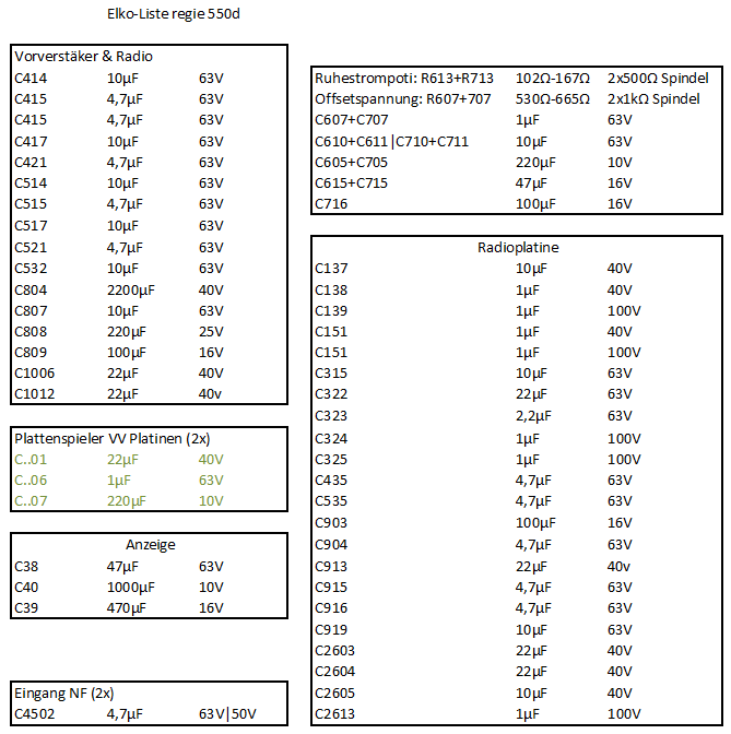

Zu1) Ich habe ganz normale 1µF/50V FC Elko-Typen verbaut, Folie hab ich nicht verwendet und auch nicht gewechselt, nur alle Fraco, Roedersteine und normale Elkos.
Die meist 63V Typen wurden auf 50V verschlankt, das reicht da meist nur 25V ankommen.
Du solltest Nachschub aus der ganz normalen Reihe bevorraten und von den Standardgrößen.
Wenn Du nicht geübt im wechseln bist tausche die Elkos immer nach Baugruppe und seitenweise, teste dann erst die Kiste das erleichtert die Fehlersuche enorm.
Hier eine Elkoliste die ich getauscht hab, vielleicht ist sie aber nicht ganz vollständig: Zu2)
220V oder 240V ist eine Glaubensfrage... versuche es (wie ich) und hole ein paar mehr von den Birnen (es sind nur 2 Verschiedene)... meinen habe ich nicht verändert und es steht weiterhin auf 220V...versuch es einfach!
Die Anzeige funktioniert auch mit 240V!

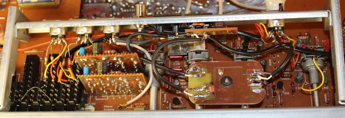

Heute (Karfreitag) regnete es den ganzen Tag und so widmete ich mich nochmal dem 550d.
Was mich schon immer ägererte war der Kabelaufwand der sich außerhalb an den Geräten tut, ein Wahnsinn was man da alles anschlißen muss,
ich komme aus der Pizzaschachtelecke und so gilt ua. immernoch: hinten keine Kabel, sprich nur das Nötigste.
Der 550d ist ein wenig in die Jahre gekommen und so muss man für den Antennenanschluß eine Weiche anschließen um von 240Ω auf den heutigen Standard 75Ω zu kommen,
dank Raimunds Tipp gibt es das recht günstig in der Bucht.
Im Gerät ist reichlich Platz und so baute ich heute das Teil innen neben die alten Antennenstecker ein: Es ist ganicht so einfach abgeschirmtes Kabel zu bekommen und so verwendete ich ein altes Chinchkabel, es ist sehr dünn und flexibel.
Die Anschlüsse werden auf die Originalstecker von hinten angelötet.
Damit die 75Ω nach draußen geführt werden habe ich einen F-Stecker verwendet, durch die Verschraubung rutscht der Stecker nicht mehr aus der Buchse.
Mir passierte das früher immer bei der Verwendung des originalen Steckers an solchen Weichen, man fingert sich dann einen zu tode!
Das Prinzip habe ich bei meinem a/d/s/ CC4 gesehen, es ist wohl die amerikanische Norm und auch bei uns als SAT Antennenkabel bekannt.
Puristen können aber auch noch die alten Stecker verwenden, sie sind ja noch angeschlossen.
Sicherlich geht jetzt ein Aufschrei durch das Forum das das Gerät nicht mehr original sei, ich finde es jedenfalls pracktisch und man sieht es von außen nicht,
ein sauberes Loch in den Rahmen zu bringen ist aber tricki, ich habe alle Stecker abgelötet und den kompletten Rahmen ausgebaut. Wiegesagt, es war heute am regnen!
