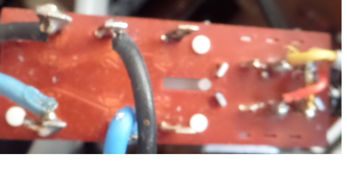

#7 Beitrag von HorstLorenz » 16.02.2016, 17:26

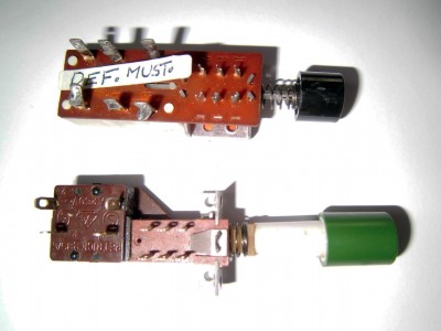

Hallo Uli, hier mal der Schalter von Konrad. Wenn du auf die Seite von Conrad.de gehst ist auch eine Konstruktions-Zeichnung im PDF Format dabei.
Schalter Best. Nr. 708804-62 von Conrad Electronic kann eingebaut werden. Er hat den Stummschaltkontakt. (Hat Lutz geschrieben)
Horst

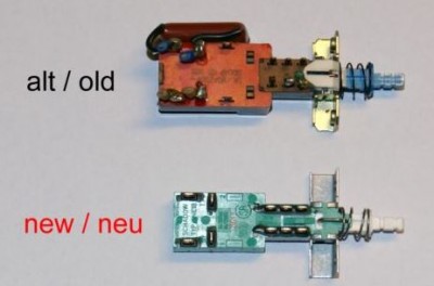

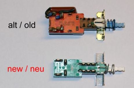

Die Platine wäre ja nicht so wichtig, die Befestigung hingegen schon.
Schaut Euch mal Diese an: Klick mich!
Nicht ganz billig aber im Moment noch 8x in der Bucht verfügbar wäre der Grüne: Klick mich!
Schaut Euch auch mal das 3. Bild der letzten Anzeige an:
Ich hoffe das Thema ist nun durch!

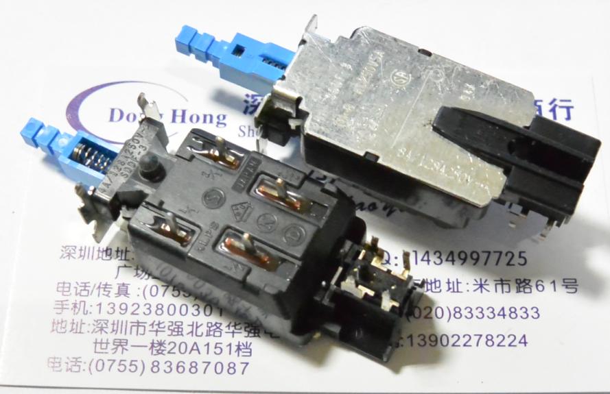

Edit: Leider hat der neben des 220V Schalters nur noch einen DC Switch, hier das Datasheet
Re: Ersatztyp Netzschalter für Braun Regie 510?
#17 Beitrag von v/d/b » 17.02.2016, 22:07
das hier ist das Originalbild von der Ali Express Seite.
Copyright: Michael Chu's Store
889x575PX
63,9(!)KB :roll:

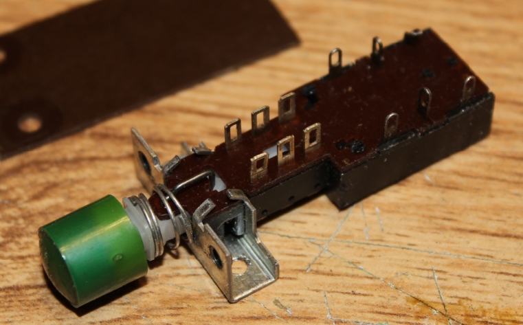

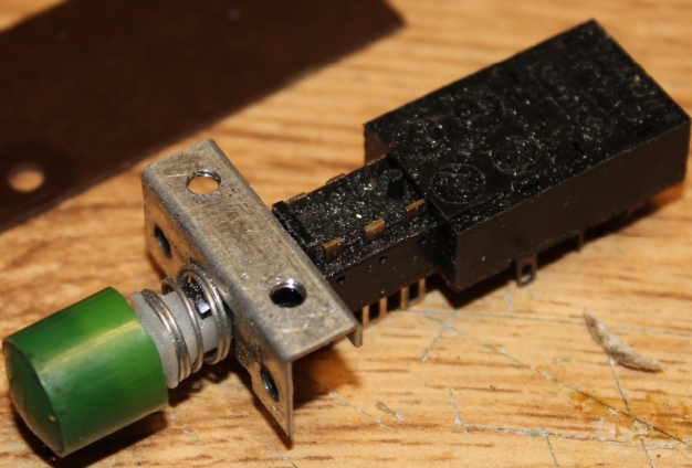

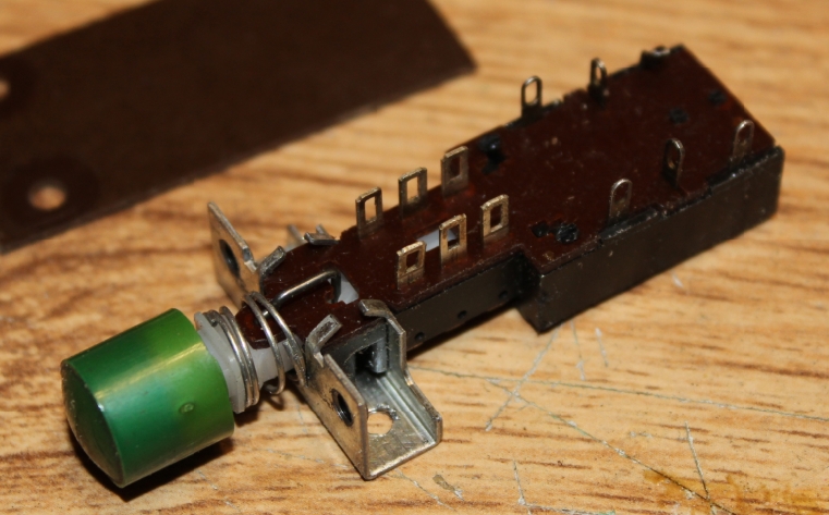

#28 Beitrag von Uli » 23.02.2016, 22:41

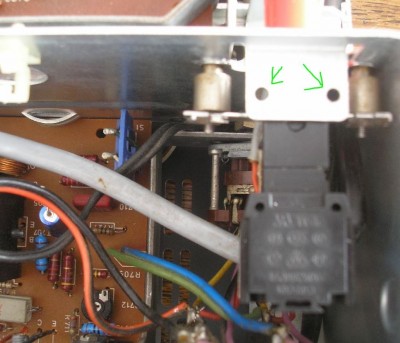

Hier ist ein Gebrauchter vom TG1000 in der Bucht im Angebot: klick mich! Ich denke damit wäre es eine Leichtigkeit ihn "beizuhobbieren"!
Wer die Relais-Lösung sich nicht zutraut hier noch eine Alternative:
Auch BB hat die Blauen noch (da sind sie schwarz), das ist es aber kein billiger Spass: 28,95€ (plus 19% MwSt und 8€ Transport),
für den 550d musste ich Ihn noch anpassen und Gewinde ins Halteblech schneiden, das war ziemlich frickelig da man sehr genau arbeiten muss!
Auch die grüne Kappe sollte man haben, sie ist bei der Lieferung von BB nicht mit dabei wenn man sie nicht mitbestellt, die alte Kappe passt nicht auf den neuen Schalter!

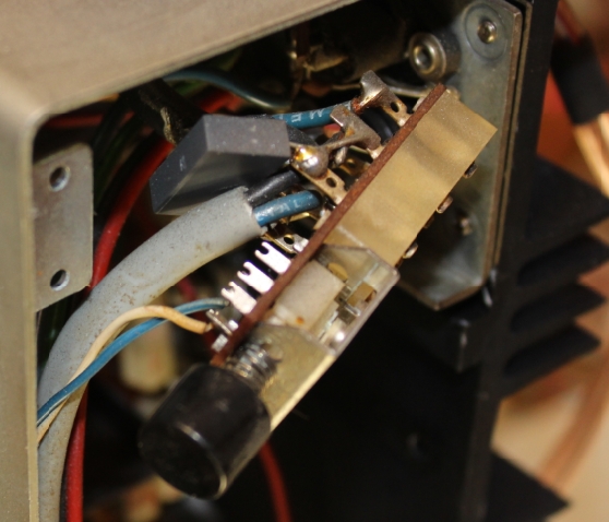

Hier ein paar Bilder nach der OP:
Auch ist die Drückhaptik etwas anders als beim Originalen, ob ich die Alternative verwenden werde überlege ich mir noch... jetzt passt er zumindestens vom Maß.
hannes

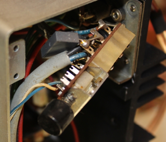

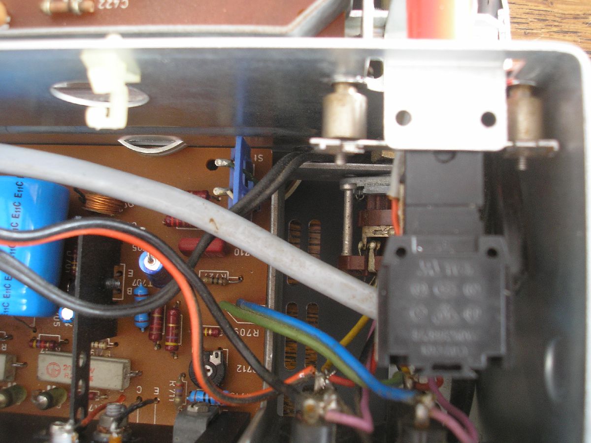

bei den Nachfolgegeräten ab Regie 520 ist der Netzschalter anders positioniert.

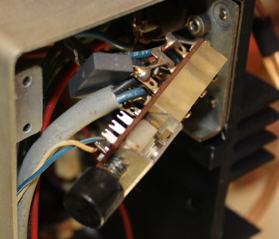

Es fehlt dann das Schaltgestänge. Hier mal 2 Fotos von meiner "Frickelei" mit dem
Conradschalter.
