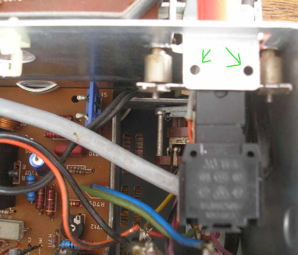

Der blaue (oder schwarze) Schalter wird als Ersatz für den Originalen verwendet, die beiden zusätzlichen Gewinde die ich angebracht habe passen an das Halteblech was wohl idetisch zum 510er ist!
Optisch sieht das zum 550d identisch aus, ich wage zogar zu behaupten das sich das Chassis ähnelt und beim 550d das Rad nicht neu erfunden wurde!
Nach Befestigung an den Winkel und aufstecken der Kappe passt der Schalter ohne weiteres umbauen!
Nachteil: die Schalter-Drückhaptik ist beim neuen Schalter "mechanisch-hakeliger", ich suche schon nach einer Alternative!

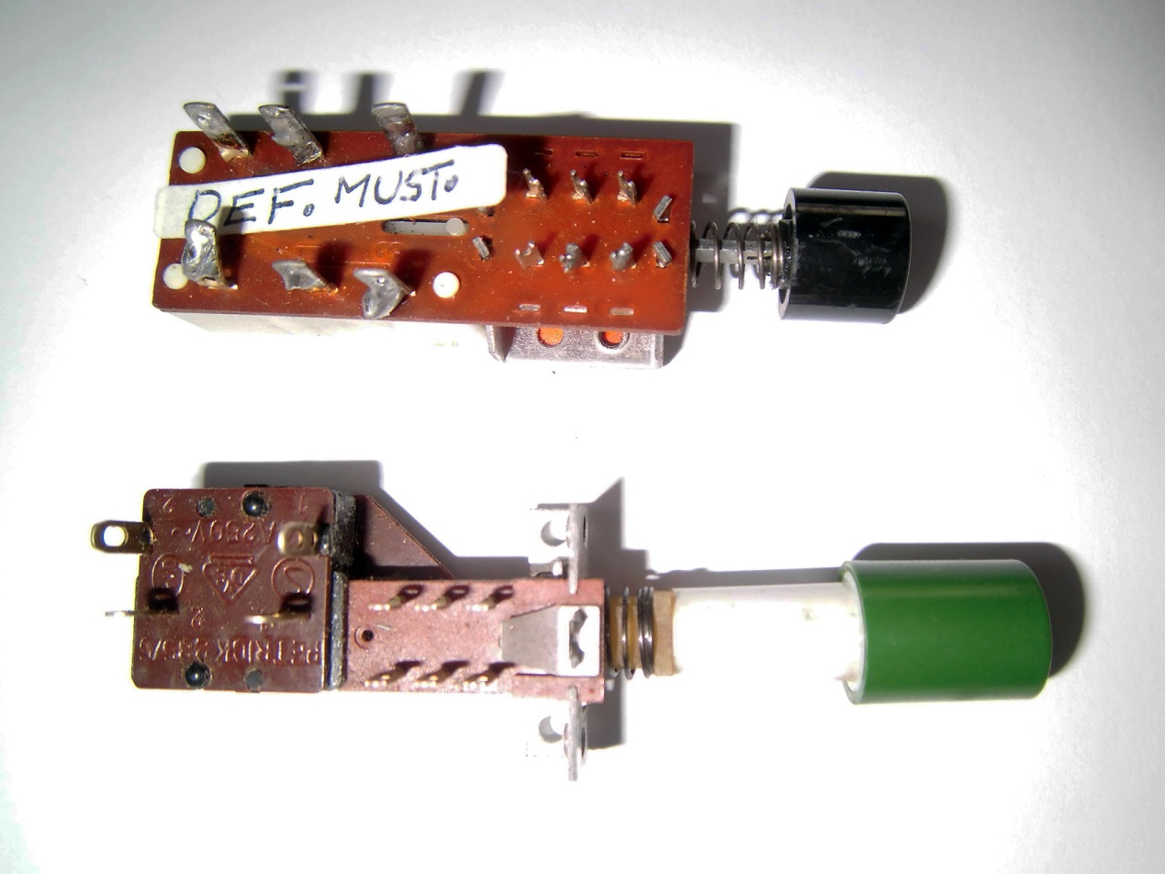

Ersatztyp Netzschalter für Braun Regie 510?

Ich kann z.B. wenn es sich nicht um immense Stückzahlen handelt TG 1000 Netzschalter anbieten.
Interessant für diejenigen, die diese Schalter mit Distanzstücken befestigen können. So wie Uli dies mit einem anderen gezeigt hat. Der festgeklebte Tastenknopf muß aber auch auf die richtige Länge umgearbeitet ( gesägt) werden.
