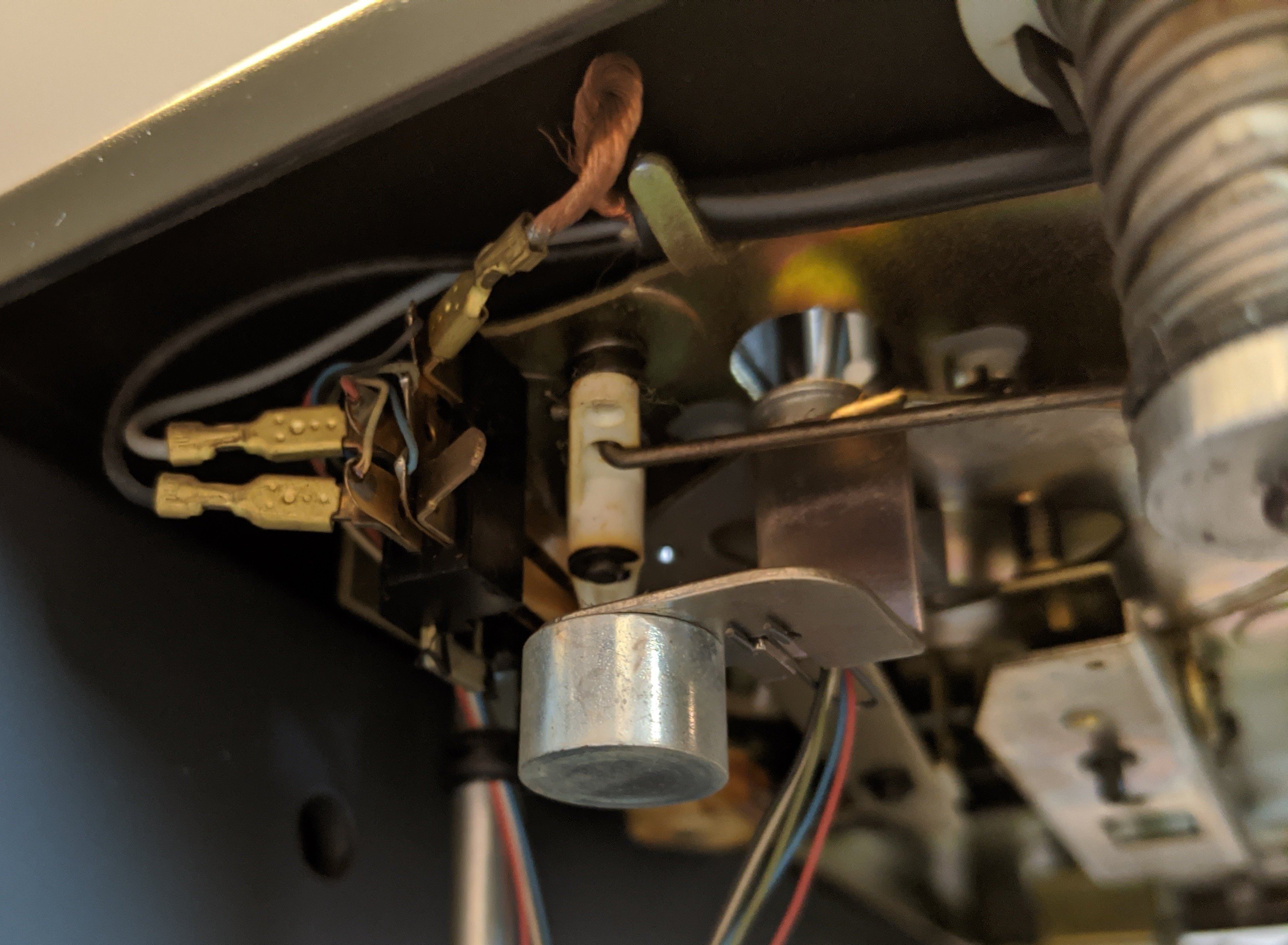

#4 Beitrag von veroli » 12.09.2020, 19:43
hab mich nun rangetraut, bin mir aber nicht sicher ob ich auf der richtigen Fährte war.
War nicht ganz leicht ohne geeignete Ablage drunter zu schauen, hier zwei Fotos.
Die Kontakte sehen für mich mich okay aus? Ist die blanke Leitung normal?
Oliver
gecko10
Beiträge: 771
Re: Regie 550 Knall/Plopp Geräusch
#5 Beitrag von gecko10 » 13.09.2020, 06:44
Hallo Oliver,das ist die Rückseite des Schalters,die Kontakte sind auf der anderen Seite.Aber du könntest hier mit dem Ohmmeter prüfen,ob die beiden linken Anschlüsse auf Masse liegen.Also Multimeter schwarzes Kabel an das Blanke,rotes Kabel an die beiden Linken.Natürlich das Gerät vom Stromnetz trennen und dann den Tonarm von aussen in Richtung Mitte führen.

veroli
Beiträge: 14
Registriert: 18.08.2020, 16:57
#6 Beitrag von veroli » 17.09.2020, 19:53
Hallo Gerhard,
danke, so schnell komme ich gar nicht hinterher. :)
Sind das die gesuchten Kontakte des Tonschalters? Zu dem Ausschnitt hätte ich bei Bedarf auch ein Video vom Umschaltvorgang anzubieten.
Ansonsten lege ich am Wochenende den Ohmmeter an.
Oliver
gecko10
Beiträge: 771
#7 Beitrag von gecko10 » 18.09.2020, 11:06
Hallo Oliver,da fehlt der weisse Kunsstoffdübel.An der Stelle wo bei deinem das Loch ist.
Gruss Gerhard

gecko10
Beiträge: 771
#10 Beitrag von gecko10 » 18.09.2020, 17:23
Hallo Oliver,alles zurück,hab eben gesehen du hast ja einen 350er,mein Foto ist von einem 450er.Aber auf deinem ersten Foto sah es so aus als ob der untere Federkontakt bei Stop nicht schliesst.
Überprüfe das mal,beide Kontakte müssen 0 Ohm haben.Falls beide ok sind,bliebe noch der MKP X2 im 550.Meine mich zu erinnern,dass der links hinten sitzt.
