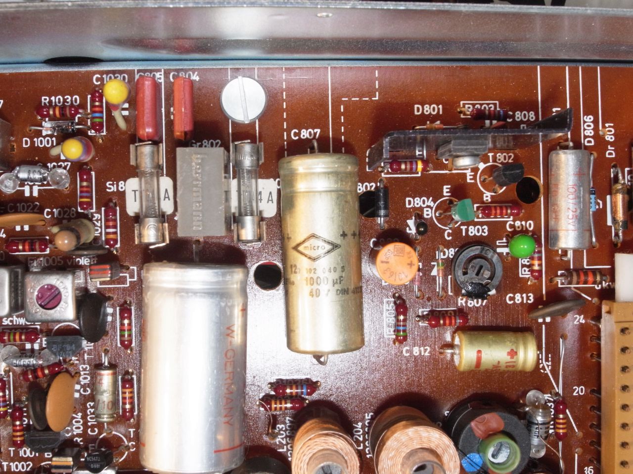

nachdem ich vor einer Woche für einen sehr guten Preis (34€) einen sauberen CEV520 ergattern konnte, gibt es jetzt ein elektrisches Problem. Auf den über 13 Seiten hier im Forum zum Thema "Regie" konnte ich 'ne Menge über die beiden Geräte 510/520 und deren Defekte lesen. Doch der Defekt an meinem Gerät ist nicht erwähnt. Irgendwie kann ich mir die Sache auch nicht logisch erklären, was hier nicht stimmt. Trotz dem Ersatz von neuen Skalenlämpchen 12V 0,1A leuchten nur zwei. (Siehe Foto!) Doch warum? Die in Reihe geschalteten Lämpchen haben alle Durchgang incl. der Verdrahtung.
Ist dies ein Indiz auf einen Defekt im Gleichrichter Gr801 (ITT B60 C250-1)? Meines Wissens lässt ein Gleichrichter nur die positiven Halbwellen des Wechselstroms durch, die dann über Kondensatoren "geglättet" werden, bis es konstanter Gleichstrom ist.

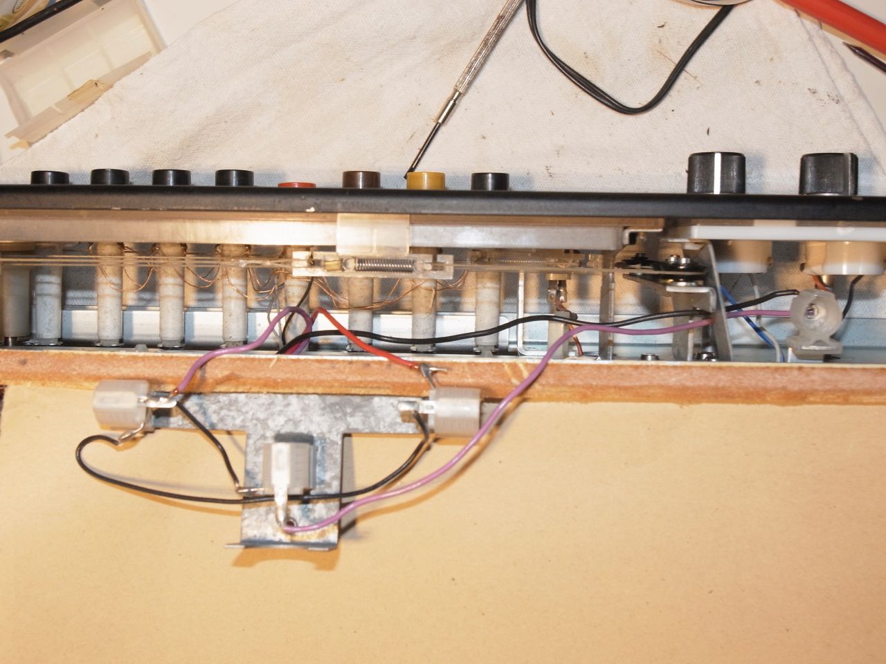

überraschung 1: alle 4 lampen (3*12V und 1X18V 0,1W waren defekt und
überraschung 2: die waren nicht in reihe verlötet.
mit telefonunterstützung von heinrich kamen wir drauf, dass im gegensatz zum 510er und zum schaltbild,
der 24V abgriff am trafo auch für die skalenbeleuchtung benutzt wurde:
18V+12V für anzeigeinstrument und mittlere lampe und 2+12V für die seitlichen skalenlampen.
so ist die beleuchtung verkabelt -je 2 lampen in reihe
hier die drei zuleitungen: rot, violett, schwarz
hier die gegenseite mit dem gleichrichter und den 2 sicherungen
der umgezeichnete schaltplan - jetzt mit 2 beleuchtungskreisen
links lampe 18V 0,1W - die rechten lampen sind 12V 0,1W
ich hab mal dokumentiert was anders ist, falls sich mal wieder jemand, wie arthur und ich, wundert.
mit den 2 kreisen wird es jetzt nicht gleich zappenduster wenn eine der vier lampen durchbrennt,
und mit der 18V- variante ist die mittlere skalenlampe kaum sichtbar dunkler.
grüsse, werner

Dir vielen Dank (natürlich auch Heinrich) für die sehr detaillierte und konstruktive Beschreibung der "sonderbaren" Skalenbeleuchtung beim Regie 520. Bei meinem Gerät war es genau so, wie Du es hier beschrieben hast. Ich konnte mir eigentlich auch nicht vorstellen, dass jemand diese Verdrahtung nachträglich - aus welchen Gründen auch immer - geändert hatte.
Bei mir sah alles so aus, dass der CEV 520 entsprechend "werksseitig" verdrahtet wurde. (Meiner hat die Seriennummer 25967). Von daher stimmt alles mit Euren Nachforschungen überein.
Das bei Braun damals Geräte ausgeliefert wurden, die irgendwann nicht mehr mit dem Schaltplan übereinstimmten, lässt sich für mich nur schwer nachvollziehen. Aber damals gab es noch keine ISO-Zertifizierungen der Fertigung, die man nur dann erhält, wenn auch nach aktuellen Dokumenten - sprich Schaltplan etc. - gefertigt wird. Vielleicht liegt irgendwo in den Fertigungsunterlagen noch eine Änderungsmitteilung, die aber dann nicht mehr zur Korrektur des Schaltplans geführt hat.
Auf jeden Fall habe ich bei meinem Gerät das Problem so gelöst, dass ich das violette Kabel ausgelötet und alles wieder nach Schaltplan verdrahtet habe. Die Beleuchtung war damit wiederhergestellt und funktioniert.
