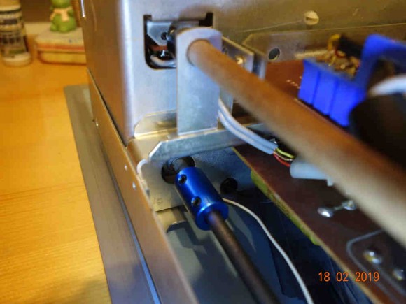

#12 Beitrag von peter.b. » 02.09.2019, 18:19
habe gerade einen 520 für 30€ in optisch einwandfreiem Zustand gekauft, der LS-Schalter hing lose in der Front
Wie sieht die Kupplung für de LS-Schalter aus, Plastikteil mit einer Mulde und am Ende jeweils eine Kreuzschlitzschraube. Das Teil habe ich durch Schütteln im Inneren gefunden.
Vielen Dank für eine Info.

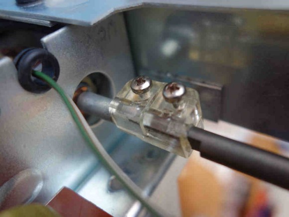

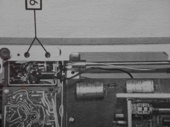

#14 Beitrag von Arthur » 03.09.2019, 16:56
peter.b. hat geschrieben: 02.09.2019, 18:19 Hallo,
Peter
Hallo Peter,
ich hatte Anfang diesen Jahres an zwei 520 genau das Gleiche erlebt wie Du. Bei einem Gerät war sogar die Achse mit dem Knebelschalter von der Frontseite einfach nicht mehr auffindbar. Nur noch einige Plastikbrocken klapperten im Gehäuse. Beim dem zweiten erstandenen 520 waren zwar noch alle Teile inclusive der Plastikkupplung vorhanden, aber die war bereits angerissen. (Siehe oberes Bild) Also nur noch eine Frage der Zeit, bis die auch zerbröselt.
Es gab hier im Forum einmal einen Hinweis über die Problematik und deren Lösung. Auf die Schnelle konnte ich ihn nicht mehr finden …. auch nicht mit Suchfunktion. Aber in der Produktgalerie wird in dem Beitrag von Norbert auf diese Sache als "Beliebter Fehler" hingewiesen
viewtopic.php?f=21&t=107
Das muss aber nicht immer so gewesen sein. Diese Kupplung war ursprünglich aus Metall, wie man aus dem Foto des Servicemanuals erkennen kann: Siehe Bild unten
Jedoch muss jemand aus der Konstruktionsabteilung von Braun zu einem späteren Zeitpunkt hier einen eklatanten Fehler eingebaut haben. Er ersetzte die einfache Metallkupplung gegen ein Plastikteil, das damals vielleicht ein paar Pfennige günstiger war, aber auch wesentlich anfälliger. Bei den Dimensionen dieses Kupplungsteils ist ein Brechen schon vorher absehbar, denn es müssen durch den Knebel auf der Vorderseite größere Kräfte auf den LS-Schalter übertragen werden, als z.B. bei einem Poti. Das Ergebnis: "Beliebter Fehler" bei CEV 510 und 520.
Daher habe ich die ursprüngliche Lösung wiederhergestellt (Siehe Bild in der Mitte), denn die ist nicht teurer (ca. 4...5 €/Stück), als Kunststoff-Ersatzkupplungen zu kaufen, die durch Gebrauch sowieso früher oder später brechen.
Im Internet gibt es eine Fülle von Anbietern ("Bucht", C..rad, Reich..., usw.) die für andere Anwendungsfälle solche starren Wellenkupplungen z.B. aus Alu liefern. Wichtig sind die Innendurchmesser: Es muss 6 mm auf 6 mm sein. Die Madenschrauben lassen sich dann gegen die abgeflachten Seiten beider Wellen drücken. Damit hat man eine sichere Verbindung, die einem sicher keine Probleme mehr macht.
Viele Grüße aus dem Südwesten
Arthur
