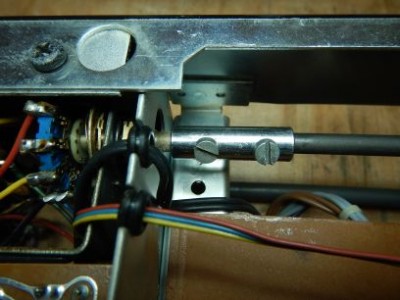

Heute ist mir beim Regie 550 die Lautsprecherumschaltung zerbröselt.
Dann Ersatz der oft porösen Plastikkupplung durch ein Metallröhrchen.
Den Kern von einem Bithalter entfernen, 2 Gewindebohrungen M4 setzen und
schon passt es.
