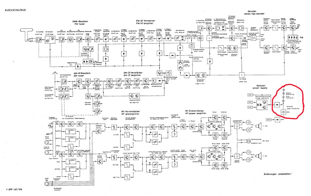

Hallo liebes Forum,
Ihr hattet mir vor einigen Wochen schon mal sehr mit meinem FM-Regler geholfen - Seitdem lief der Regie 510 bei mir wunderbar in meinem Büro und hat mir viel Freude bereitet.
Vor zwei tagen hat er sich leider verabschiedet mit folgendem "Fehlerbild" - Könnt ihr mir tipps geben, an welcher Komponente ich tiefer in die Analyse einsteigen sollte?
Fehlerbild:
- In den vergangenen Wochen sporadisches Knistern auf beiden Kanälen - Gefühlt bei "warmen" gerät nach einiger Zeit stärker werdend. Zwischendurch aber auch mal Abende ohne das leiseste Knistern.
- Vor wenigen Tagen dann: Musik "verschwand" schleichend (habe nicht aktiv hingehört) und dann bei Blick auf den Verstärker festgestellt, dass die Anzeigen für Feldstärke / Mittenabstimmung nicht mehr leuchteten.
- Ich konnte keine "elektrischen" Gerüche / Rauch /... wahrnehmen
- Seitdem ist dem 510er kein Ton mehr zu entlocken, egal welcher Eingang / Radio / Lautsprecherpaar.
- Was mich wundert: Beim Einschalten hört man in den Lautsprechern das übliche Einschalt-Knacken. Ich schlussfolgere daraus, dass es nicht das "Haupt"-Netzteil sein kann? (Kenne mich zugegebenermaßen bislang mit der Elektrik des Verstärkers aber auch nicht aus)
Kennt einer dieses "Sterbeverhalten" und kann mir eine Spur geben, wo ich mit Recherche/Analyse starten sollte? Mit Multimeter & Lötkünsten bin ich gesegnet, d.h. beabsichtige - wenn möglich - mich selbst an die Reparatur zu wagen.
Danke und Grüße,
Bastian
bullitt168
Beiträge: 7
Registriert: 06.01.2017, 20:28
Re: Regie 510 "gestorben" - Einstieg in die Ursachenanalyse?
#2 Beitrag von bullitt168 » 23.04.2017, 12:03
Vielleicht konnte ich mir selbst schon helfen:
Laut Blockschaltbild sind ja die die Skalen-Beleuchtungen quasi "direkt" am Netztrafo angeschlossen (Rote Markierung im Bild anbei) - Kann ich da diese nicht leuchten schon den Trafo als Delinquent identifizieren?
Grüße,
Bastian
