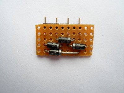

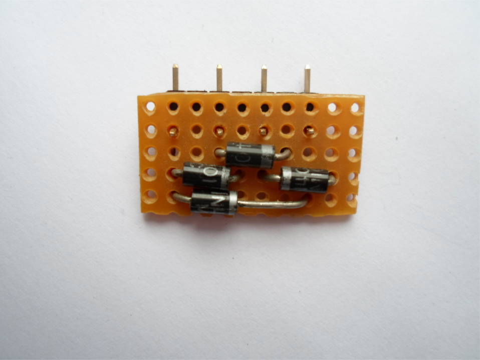

als "Netz"-gleichrichter würde ich den ja nicht bezeichnen. Egal, hier eine Alternative mit passendem Raster für 1A.
Einfach vier Dioden (1N4002 oder besser o.ä.) mit einer 7pol. 90° Pfostenleiste zusammengebraten und vorher die überzähligen 3 Pfosten herausgezogen. Lohnt den zeitlichen Aufwand für die paar Cent sicher nicht, aber wenn man am Wochenende nichts anderes hat und sonst in nächster Zeit nichts braucht, was die Versandkosten rechtfertigt ..., da habe ich mir eine Brücke auf Vorrat gelötet, die auch noch verbaut wird.
Das Foto steht quasi auf dem Kopf. Auch habe ich nur 1N4001 verbaut, aber vorher auf 115V getestet. Nicht für jede Spannungsstufe zwischen 50V und 1000V gibt es bei der 1N400[1...7] auch eine gesonderte Fertigung - vielleicht mal vor 40 Jahren. Das wäre heute zu aufwendig. Gerüchteweise geht die untere Produktionsstufe bis 200V, dann gibt es noch eine oder zwei darüber, je nach Hersteller. Verlass ist darauf natürlich nicht. Aber die Selektierung von Bauteilen hat auch manchmal rein kaufmännische Gründe.
