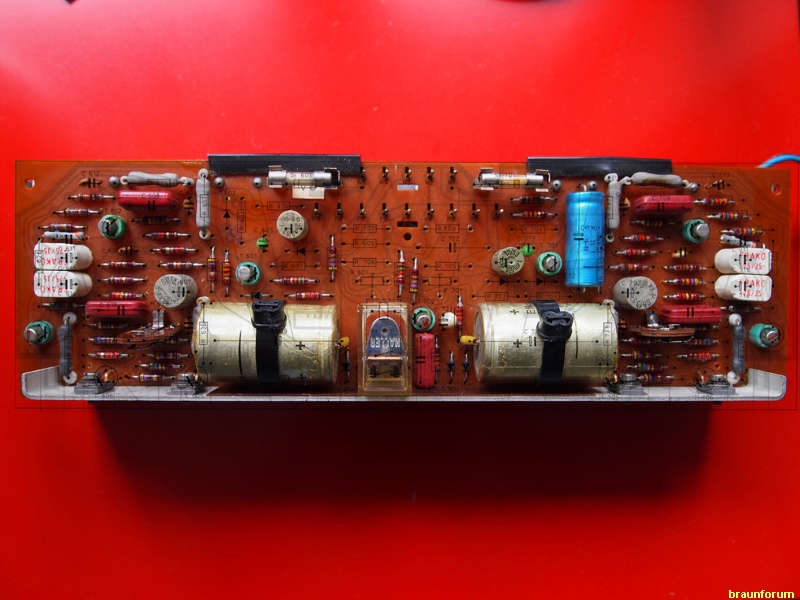

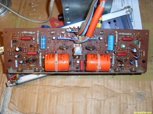

Da die erwähnten beiden Endstufen hier im Forum bereits im Bild festgehalten sind, möchte ich an den Fundus erinnern und damit auch an die Mühe der Mitglieder.
Das ist die Endstufe vom CEV500, auch wenn etwas anderes im Beitrag steht:
http://www.braun-hifi-forum.de/userpix/ ... 0204_1.jpg" onclick="window.open(this.href);return false;
(Patrick - "Regie 501 Endstufe")
http://www.braun-hifi-forum.de/viewtopic.php?f=4&t=7026" onclick="window.open(this.href);return false;
Das ist diejenige vom CEV501:
http://www.braun-hifi-forum.de/userpix/ ... tufe_1.jpg" onclick="window.open(this.href);return false;
(BollyJoel - "Regie 501 k - Endstufe")
http://www.braun-hifi-forum.de/viewtopic.php?f=4&t=1673" onclick="window.open(this.href);return false;
mfg berni
