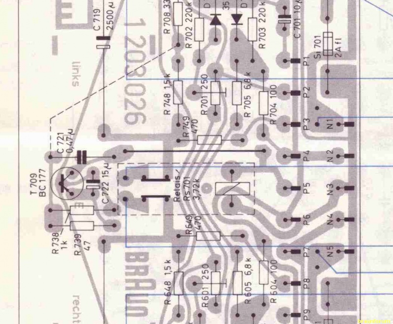

Ich habe einen Regie 500, bei dem die Endverstärkerplatine wegen der brüchigen, sich ablösenden Leiterbahnen fast schon irreparabel ist. Das Problem dürfte allgemeiner Art sein. Auf der Platine wurde offensichtlich schon öfter etwas ausgetauscht; ich selbst habe auch einen kleinen Schaden beim Reparaturversuch verursacht. Also werde ich jetzt über Weihnachten eine neue Platine anfertigen und auch komplett neu bestücken, um das alte Original zu schonen und zu erhalten und vielleicht mal mit Muße und Sorgfalt zu reparieren; komplett ausgebaut repariert die sich viel entspannter.
Meine Frage also: Welches Relais für die Kopie nehmen? Kennt jemand einen beschaffbaren und möglichst im CEV 500/501 erprobten Austauschtyp? Das Pinlayout wäre nicht so wichtig, weil ich das beim Platinenentwurf (wird die vom CEV 501 nach der Vorlage bei vegavision... werden) noch berücksichtigen kann. Klar, ich könnte auch selbst ein Relaís im Web suchen, bin aber auch sehr auf einschlägige Erfahrungsberichte gespannt. Vielen Dank.

Das Relais heißt im Schaltplan "Rg 701", aber ich habe keine Serviceunterlagen zu dem Gerät und kann die Bezeichnung nicht weiter aufklären.

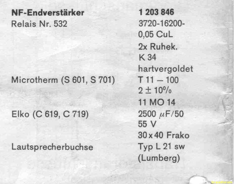

#4 Beitrag von wickerge » 18.12.2013, 16:22
Hallo berni,
hier ein Auszug aus der Ersatzteilliste
und ein Ausschnitt aus dem Print mit der Lage der Anschlüsse.
Ich hoffe, das hilft Dir schon mal weiter.

Sieht aus wie ein noch lieferbares Standartrelais, welches Rastermaß hast Du ?
Vielleicht können die Regiespezis mal übernehmen und helfen.... wenn es Atelier wäre könnte ich besser helfen!
