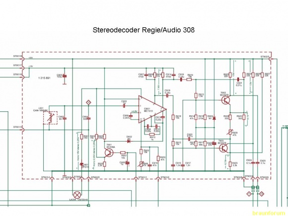

Hier mein Stereodecoder des Regie 308, leider funktioniert er nicht wie bereits ein Vorgänger. Der IC ist i.O. die Transistoren haben über C-E keinen Durchgang.
Was könnte der Fehler sein???

Thomas aus F. hat geschrieben:die Transistoren haben über C-E keinen Durchgang.
das sollte auch so sein. Man darf jeweils nur von Basis -> Emitter und Basis -> Collector in eine Richtung einen Widerstand messen. Vorausgesetzt der Transistor ist ausgelötet, damit man keine anderen Bauteile mitmißt.
Ich würde zuerst mal die Elkos tauschen, laut Schaltplan sind es nur wenige. Konntest Du den integrierten Schaltkreis in einem anderen Decoder testen?

Ich habe 2 ICs bei beiden funktioniert die Stereoumschaltung nicht, es können natürlich beide hin sein, aber das normale Signal geht durch.

Thomas aus F. hat geschrieben:Ich habe 2 ICs bei beiden funktioniert die Stereoumschaltung nicht, es können natürlich beide hin sein, aber das normale Signal geht durch.
Angenommen, die Biester wären echt beide defekt - man bekommt sie gar nicht mehr so ohne weiteres. Das waren PLL-Decoder-ICs (Phased Locked Loop), es gab sie von verschiedenen Herstellern mit abweichenden Bezeichnungen:
Motorola: MC 1310 P
National Semiconductor: LM 1310
Texas Instruments: SN76114

Also sollte ich doch den IC in Augenschein nehmen, da ja auch er die Stereoanzeige schaltet?Bild

Am Ausgang des ICs für die Pilottonkontroll-Lampe messe ich wie im Schaltplan angeben 16V also Mono (gegen Masse).
Die Feldstärke des Senders ist ca. 50%, also stark genug für einen Stereosender. Wenn ich ein NFsignal an den Messpunkt 10 (Eingang des IC) anlege, höre ich auf beiden Kanälen das Signal.
Da die Transistoren i.O. sind, ist es wohl doch der IC MC 1310 P? Der 2.IC, den ich noch hatte, stammte auch aus einem 308, bei dem auch der Decoder nicht ging!
Danke für einen Rat
Gruss Thomas

Hast Du die Transistoren zum Prüfen auf Funktion ausgebaut?
Nur dann ließe sich eine halbwes zuverlässige Aussage treffen.
Hierbei jedoch nicht mit einem handelsüblichen Digital-Multimeter in Stellung Ohm-Meter messen. Transistoren sind Halbleiter und können hiermit nur bedingt überprüft werden. Deutlich zuverlässigere Aussagen bei der Überprüfung lassen sich eher in Stellung Dioden-Prüfung erziehlen, so dass eine ausreichende Spannung am PN-Übergang des Transitors anliegt um dessen Funktion beurteilen zu können.
In der Regel zeigt das Digital-Multimeter in dieser Messeinstellung in Durchlassrichtung die Schwellspannung des PN-Übergangs an, also deutlich unter 1V (etwa 0,6..07V).

schaue einmal hier: http://www.ferromel.de/tronic_3005.htm. Ggf. wäre ein Neuabgleich nötig. Solange noch ein Monosignal aus dem Decoder herauskommt, würde ich eher nicht von einem defekten IC ausgehen, sondern von einem Fehler in der externen Beschaltung.
Wenn Du einen kleinen UKW-Sender hast und ein Oszilloskop, würde ich einmal nach dem Pilotton, Hilfträger und der Oszillatorfrequenz schauen.

Da der IC keine Stereo-Anzeigespannung bei einem Stereosignal produziert (habe MP3 Sender), denke ich schon, dass da der Fehler liegt? Der Transistor zwischen ZF Verstärker und IC ist i.O. Oder denkst Du die beiden 1µF Elkos sind hin? Aber das Signal vom ZF Verstärker wird verstärkt, leider nur Mono!

ich habe nochmals recherchiert. Dieser Decoder ist dem LM 1800 ähnlich, der wiederum ein pinkompatibler Vorfahre des µA 758 im Regie 550 ist. Danach ist zum einen der 114 kHz Saugkreis an L 901 abzugleichen, sowie an R 906 der 19 kHz-Oszillator.
Dieser Abgleich ist allerdings ohne Oszilloskop und 114 kHz-Generator leider nicht möglich.
Wenn nur das Übersprechen das Problem wäre (dann müßte aber das kleine Lämpchen in Stereoverkündigungsbetrieb sein :D ), wäre lediglich ein Abgleich an R 929 erforderlich.
Ich würde ohne entsprechende Meßtechnik allerdings von allen drei Einstellungen zunächst Abstand und die umliegenden Bauteile (u. a. die von Dir erwähnten Elkos) in Augenschein nehmen und u. a. die beiden Potis durchmessen, ob der Schleifer überhaupt noch Kontakt hat.

Wenn ich das aber mit Deiner Schaltung aus der "Hobby Elekronik" vergleiche, ist doch die einzige Einstellmöglichkeit, um das Stereosignal zu bekommen der R 906 hier 47K in H.E. 4,7K. Der Filter L901 ist doch nur ein Tiefpass, den man u.U. nicht braucht und R929 am Ende sollte keinen Einfluss auf den IC haben. Letztere Elemente sind in der H.E. nicht vorhanden. Klar ich fische da nur im Trüben, aber die Stereoanzeige müsste doch in irgendeiner Position des R906 leuchten, was sie aber eben nicht tut! Poties sind i.O. die 1µF Elkos lassen das Signal in Mono durch, also denke ich der IC ist hin???

Du hattest Recht, der neue IC zeigt keinen Unterschied, das Signal geht durch aber es wird nicht getrennt. Wenn man beim Betrieb den 46K Poti dreht hört man ganz leise den Pilotton mehr oder weniger.
Also bin ich mit meinem Latein am Ende!!!!
Hast Du noch eine Idee, da mein Vorgänger 308 das gleiche Problem hatte, denke ich dass es ein bekannter Fehler sein muss???

jetzt bleibt nicht mehr viel übrig. Wenn die Potis und Transistoren in Ordnung sind, würde ich die Elkos tauschen - im Schaltplan kann ich 3 Stück erkennen.

was ist mit der Diode D902? Ist die in Ordnung? Oder löte sie mal mit einem Bein aus, damit die Schaltung mit T 901 keinen Einfluss hat (wahrscheinlich sperrt der T um den 1310 zwangsweise auf Mono zu schalten. Wenn er leitet, kann der 1310 auf Stereo umschalten).

Ich hätte noch eine Leiterplatte eines Stereo-Decoder-Bausatzes (fertig aufgebaut), basierend auf identischem IC.
Besteht da Interesse diesen als Alternative an der 308 zu testen?

wie sieht es denn mit den beiden Versorgungsspannungen +25V und +15V aus - sind diese korrekt vorhanden? Langsam vermute ich auch, daß der Decoder nicht der Übeltäter ist.

Also bei dem CE 250 und CE501 waren es die Elkos,
Beim Regie 308 und CE1020 war die UKW Tunerspannung zu gering, hätte man neu abgleichen müssen, hatte aber in beiden Fällen einen Ersatztuner mit dem ich die Probleme entdeckt und gelöst habe! Also erst mal die Eingangsspannung kontrollieren!
