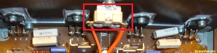

Hallo alle Zusammen,
ich bin neu hier. Ich habe ein Braun Regie 528, kann mir jemand sagen um welches Bauteile es sich hier Handelt.
Danke für eure Hilfe.

#2 Beitrag von v/d/b » 05.08.2013, 19:51
Hallo ??? (wir sprechen uns hier mit dem Vornamen an :wink: )
ich habe zwar keinen 528er, aber für mich sieht das nach einem Thermoschalter aus.
Wenn ich es richtig sehe, sitzt er auf dem Kühlkörper der Ausgangstransistoren. In so fern würde das also passen.
Beiträge: 1050
#3 Beitrag von Gulugulu » 05.08.2013, 19:52
Moin Namenloser,
das ist die Thermosicherung für die Endstufe. S803 laut Schaltplan...

#5 Beitrag von v/d/b » 05.08.2013, 21:27
Hallo Holger,
ist er denn kaputt?
Falls ja, schaue ich gerne mal nach, ob ich noch einen habe.

#6 Beitrag von Rage1981 » 05.08.2013, 22:24
ja er ist leider kaputt.
Es wäre super und echt toll von Dir wenn du das machen könntest.

Beiträge: 2769
#7 Beitrag von v/d/b » 05.08.2013, 22:34
Hallo Holger,
dann schau doch bitte mal auf die Beschriftung auf dem Keramikteil. Es gab nämlich unterschiedliche Thermoschalter.

#8 Beitrag von Rage1981 » 06.08.2013, 09:56
auf der keramik steht folgendes:
SERIE 28042 und T180.

Beiträge: 2769
#9 Beitrag von v/d/b » 06.08.2013, 17:19
Hallo Holger,
dann sollte ich den passenden Thermoschalter noch haben.
Ich schreib Dir ne PN wegen der Adresse usw.
