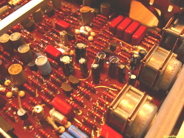

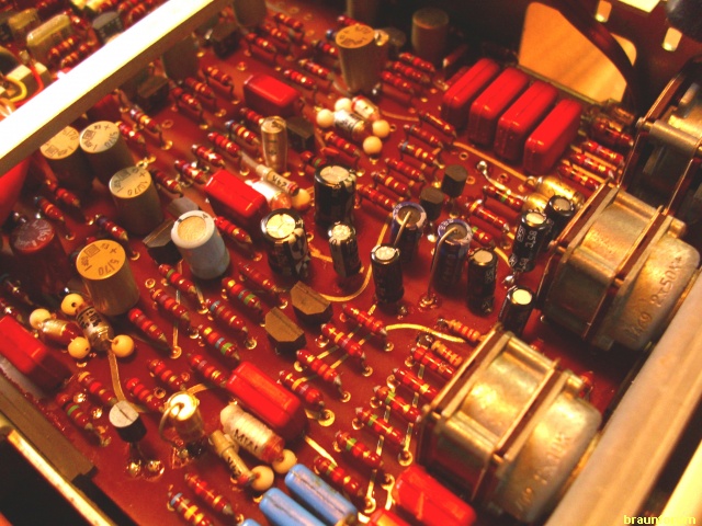

Innenansichten des Regie 501
Wie versprochen habe ich jetzt mal den Kandidaten geöffnet und mir die Unterseite hinter den betroffenen Potis für Bass und Treble angeschaut.
Offensichtlich war das Gerät schon mal in Reparatur, denn selbst ich sehe, dass die blauen 85-Grad-Kondensatoren neueren Baujahrs sind. Das hatte mir der ältere Herr, von dem ich den Regie gekauft habe verschwiegen - oder er wusste es nicht mehr - bei dem Preis für ein optisch wirklich tadelloses Gerät will ich aber auch nicht meckern.
Vielleicht hilft das den Spezies unter Euch weiter, ansonsten würde ich das Gerät auch durchmessen, allerdings bräuchte ich da etwas fachkundige Anleitung.
Dank und Gruß, Jens

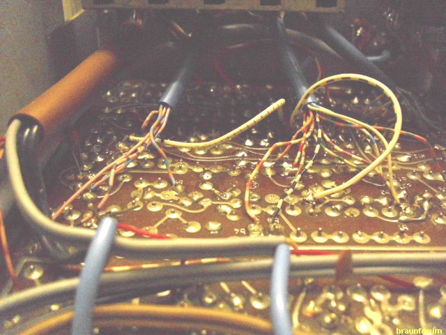

Hallo zusammen!
Hier sind noch mal 2 Bilder des Bereiches hinter den Potis.
Darüber hinaus hatte ich mir den Schaltplan ausgedruckt, um die von Raimund54 vorgeschlagenen Bösewichter zu lokalisieren, doch ist die Beschriftung der Platine völlig anders als auf dem Schaltplan angegeben. Von neueren Braun-Geräten bin ich daran gewöhnt, die Teile im Zweifelsfall per Platinenbeschriftung identifizieren zu können, was es einem Technik-Anfänger wie mir einfach macht, defekte Bauteile zu tauschen.
Der Regie 501 scheint mir da eine völlig andere Hausnummer zu sein. Wie gesagt, bisher habe ich außer den Fotos nichts am Gerät gemacht. Dieses Poti-Problem muss ja irgendwie in den Griff zu kriegen sein.
Dank und Gruß, Jens

Interessante Bilder. Obwohl ich zwei CEV 500 und einen CEV 501 habe, habe ich noch keinen mit Kleintransistoren im Kunststoffgehäuse gesehen. Stimmen die Transistoraufdrucke mit dem Schaltplan überein? Könnte evtl. ein Modell der späteren Produktion des CEV 501 sein.
Ob etwas überbrückt wurde, kann man von der Bestückungsseite selten erkennen, in diesem Fall jedenfalls nicht.

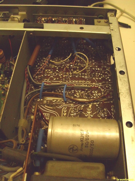

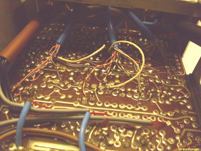

Ich habe die Rückseite der Platine noch einmal fotografiert - vielleicht gibt das Aufschluss über eventuell gebrückte Tonregelung. Leider habe ich auch keine Vergleichsmöglichkeit, da ich weder bisher einen 500/501 hatte, noch je einen offen gesehen habe.
Die beiden weißen Kabel mit den schwarzen Strichen darauf sehen ein wenig so aus, als sein sie später eingefügt worden - Die Lötstellen sind auch neuer und glänzender. Ich hoffe man erkennt das auf den Bildern.
Könnte das ein Ansatz sein?
Gruß, Jens
Gruß, Jens

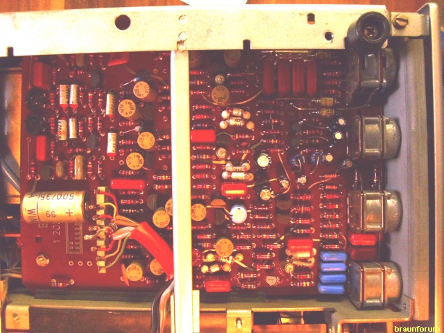

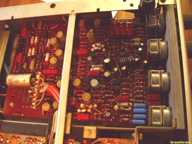

CEV 501
Tach Jens,
so wie es ausschaut, wurde da schon was getauscht. Ich stelle mal Bildchen von meinen beiden rein, der 17089 ist noch original, der 15805 wurde berits saniert und spielt Lt. Auskunft eines ex-BRAUNi´s haben diese CEV´s bereits durchkontaktierte Platinen was die Arbeit nicht gerade erleichtert.
Die alten grauen C´s brechen beim Auslöten meistens auseinander .......
Gruss Carlos
Gruss Carlos
Hallo Jens,
Du schriebst:
Schönes Wochenende, Simon
Du schriebst:
Ja, könnte. Trenn' doch mal eine der beiden verdächtigen Verbindungen versuchsweise auf, mit etwa Glück ist das Problem dann schon (auf einem Kanal) behoben!Die beiden weißen Kabel mit den schwarzen Strichen darauf sehen ein wenig so aus, als sein sie später eingefügt worden - Die Lötstellen sind auch neuer und glänzender. Ich hoffe man erkennt das auf den Bildern.
Nein, nein, nicht die Litzen abnehmen und einschalten. Besser: Bodenplatte abschrauben (Vorsicht mit der Ferritantenne, weil das tief liegende Flacheisen leicht bricht, wenn man es unachtsam auf irgend was draufstellt; außerdem könnte die Antenne herausfallen und von den feinen Drähten abreißen, weil die Haltegummis meistens zerbröselt sind), Verstärker hochkant hinstellen und mit einer Taschenlampe durch die Platine leuchten. Dann kann man genau sehen, an welchen Bauteilen die Litzen angelötet sind, und diese Bauteile dann im Schaltplan suchen, um den Verlauf der Verbindung zu erkennen. Natürlich ist das ohne Bestückungsaufdruck etwas mühsam, dauert aber auch kaum länger als wildes Herumprobieren. Ich schau mir das mal selbst am WE an einem meiner Geräte an.
mfg berni
Dank an Carlos für die Bilder - die entsprechenden Kondensatoren hätte ich übrigens noch reichlich da, falls was kaputt geht oder sein sollte. Danke Deiner beiden Fotos - ich hab meine bei "Funzelbeleuchtung" im Bastelkeller gemacht - könnte ich die Position der Kabel exakt markieren - dazu würde ich Deine Bilder nehmen - und die Schaltplanprofis könnten damit sicher ersehen, welche Baugruppe damit überbrückt wurde. Vielleicht sollte ich ebenfalls bei der Gelegenheit die nachträglich eingelöteten Teile durch neue ersetzen, was der Überschaubarkeit des Ganzen dienlich wäre.
Wer auch immer da den Elkotausch vorgenommen hat, hat ja radial und axial durcheinander reingedonnert, so dass der "revidierte" Teil recht unaufgeräumt aussieht. Jedenfalls war meine Vermutung mit den nachträglich eingefügten Kabeln schonmal richtig - an dieser Stelle auch noch einmal Dank an Simon und Bernie!
Die exakten Lötstellen der beiden Strippen werde ich auf dem Foto von Carlos markieren, denn auf meiner Aufnahme kann man das nicht so gut sehen. Vielleicht sehen wir dann klarer...
Gruß, Jens
Gruß, Jens

Hallo an alle!
Ich habe den Rat aller befolgt:
@Bernie: Die alten Gummis an der Ferritantenne habe ich durch neue ersetzt, und den Elkosalat bei den neu eingelöteten Elkos beseitigt, so dass die Platine jetzt aufgeräumt ist.
Alte, offensichtlich angegangene Lötstellen habe ich erneuert.
@Simon: Ein Kabel habe ich testweise an einer Seite abgelötet - und siehe da: der Schuldige war gefunden: Die Tonregelung war tatsächlich gebrückt.
Daraufhin habe ich beide Kabel entfernt und alles läuft wieder, wie es soll.
@Carlos: Deine Fotos dienten mir als Vorlage für die ursprüngliche Bestückung, so dass ich die richtigen Elkos ohne Schaltplan an die richtige Stelle setzen konnte.
Dank an alle, Problem gelöst, Operation gelungen!
