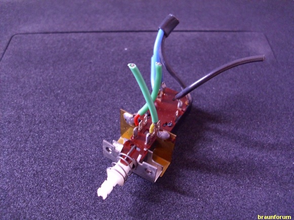

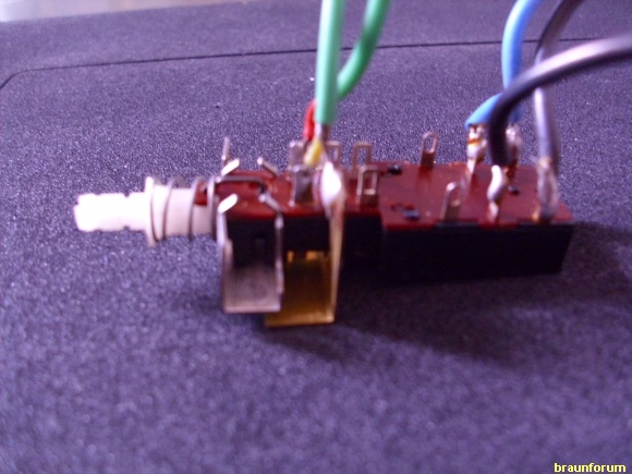

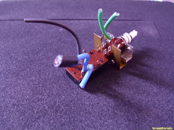

Schalter
So sieht das gute Stück aus. Hoffe, die Fotos sind okay.
Gruß, Jens

Der vom 550 sieht so aus:
(der braune Draht gehört da nicht hin, ist von dem Vorbesitzer eingelötet worden um den defekten Schalter auf Dauerstrom zu setzen)
Wo wird eigentlich bei dem 450er der Entstörkondensator angelötet?
