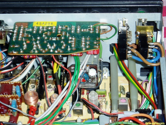

Ein Ausschnitt vom Innenleben eines 526er habe ich noch. Die Geräte nicht mehr.
Hallo Hans-Peter,hpm66127 hat geschrieben:richtig Geld haben die auch gekostet. Aber aussen Plastik und innen ein wirres Durcheinander. Vom Klang liegen Welten zwischen 525/526/526 und 510/520.
ja, fast DM 1300,- waren damals (1977) kein Pappenstiel. Der Aufbau ähnelt von diesem Ausschnitt her stark dem regie 450. Links unten sind die beiden kleinen (stehenden) Phonoentzerrer-Platinen zu erkennen, in der Mitte der AM-Drehko mit Potentiometer zur FM-Abstimmung.
