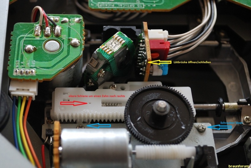

Es stellt sich heraus, daß beim CD-Player (z.B. beim CD 2) eindeutig die Lasereinheit defekt ist (CDs werden nicht mehr eingelesen oder nur noch sehr selten). Frohen Mutes macht man sich ans Werk und baut eine neue ein, die man für teueres Geld erworben hat. Nach dem Einbau kommt die Ernüchterung: Der Player tut's immer noch nicht. Doch etwas anderes defekt oder habe ich etwas kaputt gemacht?
Nein - die Lasereinheiten haben zum Schutz gegen statische Aufladungen eine Lötbrücke ab Werk, je nach Modelltyp kann sich diese an verschiedenen Stellen auf der kleinen Platine befinden, meist irgendwo an der Außenseite. Mit dieser Lötbrücke macht die Einheit keinen Mucks. Man muß also mit dem Lötkolben vorsichtig ans Werk gehen und sie entfernen. Danach sollte der Player wieder einwandfrei arbeiten.

Was viele vergessen zu erwähnen, ist den "toten Gang" der Zahnschiene auszuschalten. Diese Zahnschiene hat zwei Ebenen und die Obere muß (ist mit einer Feder versehen, gegen die Untere versetzt werden, bevor das Zahnrad wieder eingesetzt wird.

??? - könntest du dieses Statement bitte einmal visualisieren?

Habe da kein Bild zur Verfügung. Aber wenn man die Lasereinheit vor sich hat, sieht man ja was ich meine. Das ist eine Zahnstange, die waagerecht in der Mitte geteilt ist. Wenn man die Lasereinheit einsetzt und dann das Zahnrad zum Schluß einbaut, muß man die geteilte Zahnstange, die mit einer Feder verbunden ist um einen Zahn gegeneinander versetzen. Damit vermeidet man einen "toten Gang" zwischen Zahnstange und Zahnrad.

gestern habe ich nun auch mal meinen ersten Laser in einem CD5 getauscht. Die Sache mit der Zahnschiene hatte ich im Kopf, aber bevor die Sache nicht offen vor mir stand, verstand ich eher nur Bahnhof. Dann allerdings wurde es klar! Ich habe nun mal ein Bild gemacht, aus dem der gesamte, hier beschriebene Kontext hervorgehen müsste. Die Zahnschiene war übrigens nicht verschoben, ich habe daher noch einen CD2 aufgemacht, da sah es genauso aus (= Zustand auf Bild). Ich habe nun die obere Schiene um einen Zahn nach rechts geschoben.
Zur Sache selbst: der alte Laser hatte Schwierigkeiten, die Disk überhaupt zu lesen bzw. insbesondere die vorderen Tracks anzuspielen. Nach dem Tauschen geht das Einlesen nun einwandfrei, aber das Auffinden der ersten Tracks dauert bei einigen Platten immer noch zu lange. Wie es aussieht, ist das nun der Zeitpunkt ein Oszi zu leihen - oder endlich gleich zu kaufen :D - um so den Offset nach Service Manual neu zu justieren, oder?
