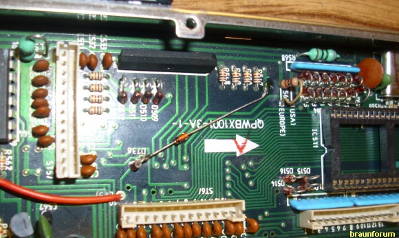

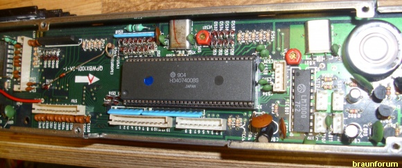

Nun kurz nochmals zum Prozessortausch. Ich habe heute 2 der wirklich nicht mehr zu bekommenen Version /2 von Herbert Henrici bekommen. Nach einem Telefongespräch erfuhr ich, das er früher bei Braun in der Technik arbeitete und sich vor Atelier-Ende ein paar Chips gesichert hat.
Geliefert hat er neben dem Chip einen Sockel und ein paar Widerstände. Diese kommen zusätzlich unter den Chip. Eine Anleitung mit Anschlusspunkten liegt auch dabei. Aber mehr davon im 4ten und letzten Teil der R4/1 Revision..... da es danach ja ein R4/2 ist!
Was zum R4/2 noch fehlte:
Die Kopfhörerbuchse habe ich von einem hier nicht genannt werden wollenden Gönner bekommen. Sie ist nun auch schwarz statt silbern. Vielen Dank dafür!
Gerne höre ich, welche optischen und auch technischen Unterschiede zwischen R4/1 & R4/2 noch bestehen.

Hallo Forum,
da ja noch eines der letzten Umbauten die Wandlung zum R4/2 abschließen sollte, reiche ich heute die Operation am offenen Herzen nach.
Hier wird der Prozessor des R4/1 (Sampo) in einen vom R4/2 (Tatung) umgelötet. Da man hier wirklich leicht die Platine killen kann ist dieser Umbau nur für Bekloppte wie mich zu empfehlen, aber wer schonmal am Prozessorboard rumgelötet hat, weis wovon ich spreche!
Um den alten Chip von der wirklich empfindlichen (doppeltseitig durchkontaktierten) Platine zu bekommt habe ich Ihn geopfert:
Mit einem Dremel (Proxxon) Trennscheibe trennt man die 64 Beinchen vom Torso des ICs da man einzeln diese nicht hätte ziehen können.
Größte Vorsicht muss man bei solchen Arbeiten einhalten da sonst (noch benötigte) Nachbarbauteile beschädigt werden.
Auch sollte man die Platine nach dem abflexen der Beinchen von dem Metallspänen reinigen, dieses habe ich mit Druckluft und spühlen mit Platinenreiniger erledigt.
Nun kann man mit Vacuumpumpe, Litze und Pinzette die einzelnen Beinchen auslöten und die Durchstecklöcher reinigen.
Wenn alles von den Altlasten befreit ist geht es ans einsetzten des Sockels und verlöten. Nach dem löten unbedingt mit dem Multimeter auf Lötbrücken und noch vorhandene Durchkontaktierung prüfen, hier zeigt sich wie sauber man operiert hat. Bei mir war es nur eine Lötbrücke die sich mit dem Nachbarpin vereint hatte.
Als ich bei dem letzten Kontakt von 64 Pins angelangt war (dem Eckpin Nr.33) raubte dieser mir den letzten Nerv. Nach einer viertel Stunde suchens ohne Gegenkontakt holte ich mir den Schaltplan zur Hilfe und stellte fest das er gar nicht beim R4/1 belegt war
sondern nur beim R4/2... Murfys Law !
Nun geht es weiter und man muss die 17x 10kΩ Pulldownwiderstände an die wirklich engliegenden Pins des Sockels verdrahten. Hier der Bestückungsplan:
Zur Verbindung habe ich Lötlitze (da sehr flach) unter die Enden der Widerstände geschoben und diese verlötet:
Zuvor habe ich ein Stück Isolierband auf die Unterseite zwischen den IC Pins geklebt.
Es sieht nicht gerade schön aus, aber Aufgrund des Alters der Platine nehmen die Lötpunkte des ICs sehr schlecht das Zinn auf, ein Kontakt wurde aber durchs testen festgestellt. Auch die Breite der Litze (ca.3mm) gibt zusätzlichen Halt für die Widerstände.
Mit einem Kabel wird nun der Kontakt zwischen R743 und der Kathode von D731 auf dem Board hergestellt, hier die Position von unten:
Nun ging es an die Montage und dem testen:
Das Ergebnis:
Er lief auf Anhieb und funktioniert prächtig!
Ob man diesen Umbau wirklich machen sollte bleibt natürlich dem Mut und den Lötkünsten des Umbauers vorbehalten. Man sollte sich im Klaren sein das man sich die Box und den Prozessor schießen kann, Ersatz wird man schwer bekommen. Duch einen Zufall habe ich den /2 Prozessor noch bekommen, aber ich hatte auch noch 4 neue Sampos in meinem Teilelager die ich hätte einbauen können. Man muss aber immer dabei sagen: Eine kaputte Platine kann man schlecht reparieren, ist die Durchkontaktierung defekt strickt man sich einen Wolf um den fehlenden Kontakt wieder herzustellen. Das Alter der Platine behindert einen beim Nachlöten der einzelnen Punkte, eine R4/1 Platine ist meist sehr durchgebraten und man muss sich im Klaren sein, das sie bei solch einem Umbau drauf gehen kann
Und nun noch eine Frage an die Profis:
Eine zusätzliche Diode (1N4148) habe ich noch eingelötet, sie befindet sich bei den mir bekannten R4/2 Borads immer unterhalb der Platine und sieht nachgelötet aus (ich habe keine TI darüber gefunden). Sie befindet sich zwischen einer Brücke neben den 4 Widerständen R547-R550 und D736, diese passt auch prima auf die Vorderseite:
Gerne höre ich mehr darüber, vielleicht sollte ich sie ja auch wieder rausnehmen!?

zusätzliche diode im r4/2
tja, uli,
dazu kann ich dir nun gar nix sagen, dich aber nur einmal mehr meines respekts versichern angesichts des muts und der expertise, dich an solch knifflige umbauten heranzuwagen.
und deine dokumentationen dazu sind sicherlich für andere experten ein augen-schmaus!
beste grüße
herbert
beste grüße
herbert
Moin Uli!
Gratulation zu deinem Umbau - jetzt ist er ja endlich komplett!
Zur Diode: Du findest sie im Schaltplan des R4/2 und es ist die D739. Dient zur zusätzlichen Stabilisierung. Lass sie drin.
Hintergrund dieser nachgebesserten Optik ist, daß sich das Layout der Prozessorplatine beim R4 nie geändert hat. Daher beim /2 diese kleine Zusatzplatine, die von dir angesprochene Diode und das Widerstandsgitter unter dem Prozessor, welches auch in der Serie nicht besser aussah als bei dir.
Hallo Willhelm & Andreas,
Danke für die Info der Diode, ich habe schonmal im alten Forum darüber gelesen... wusste aber nicht mehr wie rum ich die Diode einsetzen musste oder was sie bewirkt. Als ich dann in der R4/2 Box diese wieder gefunden hatte, baute ich sie nach.
Natürlich höre ich gern mehr von solchen Verbesserungen!
Gruß & Danke... Uli
