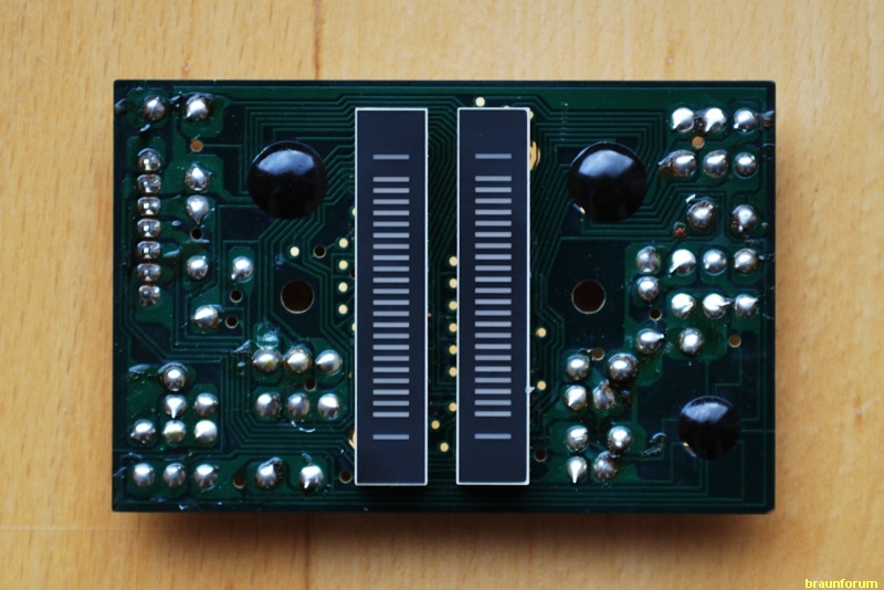

#94 Beitrag von Vinylfan » 24.10.2011, 00:53
-gb- hat geschrieben:Hallo,
Genauer:
- beim Drehen des Bass/Trebel-Potis knistert es sehr stark und einer der beiden Kanäle ist teilweise dann weg an bestmmten Poti-Positionen.
- der Drucktaster für die Pegelanzeige lässt die Pegelanzeige nur im halbgedrückten Zustand aufleuchten, im eingerasteten (tief gedrückt) Zustand leuchtet die Anzeige nur für den rechten Kanal, ausschalten lässt sich die Anzeige.
und viellecht ob ich das irgendwie reinigen könnte?
Vielen Dank!
-gb-
hört sich nicht schlimm an!
bevor Du da was wechselst und womöglich anderes (ähnliches, wie Du schreibst! :? )reinbaust, probier erstmal folgendes.
Kauf Dir ne Dose Oszillin T6 und sprühe da EIN GANZ WENIG davon in den Poti. Dann bewege den erstmal 10 mal hin und her.
Dasselbe mit dem Schalter.
Dann sollte das Problem eigentlich behoben sein.
Hilft es beim Schalter nichts, kannst Du ihn immer noch auseinanderbauen und gründlich reinigen.
Grüße Jan.

#95 Beitrag von -gb- » 24.10.2011, 01:28
Hallo! Also ich hab das Ganze jetzt mal zerlegt, auch den Schalter - und dabei gleich die Nase abgebrochen mit der das Oberteil am Unterteil einhakt.
Jedenfalls habe ich den gereinigt und der schaltet jetzt wieder super, und über Nacht trocknet dann auch der Kleber der jetzt die Plastikteile verbindet.
Der Poti ist doch nicht kaputt, dafür aber mehr Schalter, nur irgendwie will ich die nicht alle aufmachen und vielleicht was kaputtmachen. Ich werde mal den Tip befolgen und auch mal nach baugleichen Schaltern zur einlöten suchen, die sehen nämlich sehr normal aus.

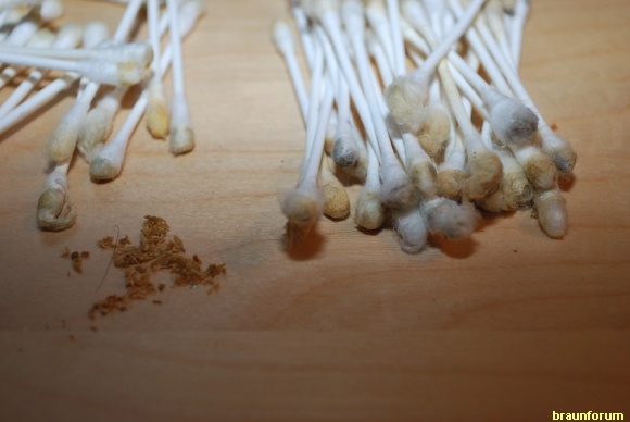

Schließlich wurde mir die Sache zu bunt und ich nahm mir doch die Endstufen-Transistor-Leiterplatte vor und wechselte dort auch die Elkos. Erstes Erfolgserlebnis: die besagte Spannung ging deutlich runter. Und die 47µF-Elkos sahen am Deckel auch sehr fertig aus - leider kann ich noch immer nicht deren Kapazität messen. (Ich hebe sie dafür auf.)
Zweites Erfolgserlebnis: siehe Bild: der rechte Wattestäbchenhaufen ist nur diese Platine!! :-)
Allerdings liegt sie bei gleicher Poti-Stellung von R610b immer noch bei 119 mV! Drehe ich jetzt das Poti weiter auf 20 mV, klingt alles bestens. Aber gemessen ist es eben noch immer nicht richtig. Was ein weiterer Test bewies. Ich nahm die gleiche Leiterplatte aus einem heilen A2/2 und siehe da: nun kann ich das Poti richtig einstellen. Es muss also noch etwas auf dieser Leiterplatte haken. Nur bin ich jetzt etwas mit dem Latein am Ende. Ich habe noch einmal alle sichtbaren Verbindungen nachgelötet – und auf dieser Platte ist das auch wirklich nötig. Mehrere sichtbare Kränze, insbesondere an den heiß werdenden Widerständen. Auch ein Erkenntnisgewinn: die werde ich ab jetzt immer nachlöten!

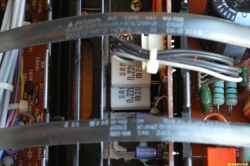

#100 Beitrag von Rudikar » 21.01.2012, 23:34
So - nun geht es in dieser Geschichte ein kleines Stück weiter. Als die Weihnachtspause zuende war, musste der A2 bis heute erst mal wieder in den Keller.
Ich denke, einen Hauptschuldigen habe ich jetzt: der Emitterwiderstand 661b/d. Ich habe nämlich den Widerstand gemessen. Genau ging das mit meinem Multimeter nicht, weil das bereits um die 0,7 Ohm Eigenwiderstand misst. Aber auf auf dem heilem linken Kanal messe ich beide Seiten so um die 0,9 bis 1 Ohm. Der o.g. Defekte hatte eingebaut schon auf einer Seite um die 5 Ohm. Was sich ausgebaut auf 10 und jetzt skurillerweise weiter erhöht hat und schwankt zwischen über 30 und 100 Ohm. Das würde ja meine gemessenen Spannungsschwankungen für LV/l wohl erklären.
Ich besorge den jetzt mal neu (hat jemand eine gute Quelle?) und ich wette, die Spannung stimmt dann wieder. Nur die verschobenen Spannungswerte um die Kanal"achsen" machen mir noch Sorgen - ich denke das müsste eben +/- 9mV ergeben und nicht anders wie oben. Aber die Ursache findet sich hoffentlich, wenn ich den Emitter-Widerstand ersetzt habe.
Fragt sich außerdem noch - warum ging der kaputt? Angeschmort sieht er überhaupt nicht aus. Ein Kurzschluss müsste es ja gewesen sein. Können dafür auch die alten Elkos verantwortlich gewesen sein - die ja auf dieser Platine alle Mist aussahen? Die 4 Leistungstransistoren machen eigentlich noch eine guten Eindruck...
Schönen Sonntag -
Rudikar

#102 Beitrag von Rudikar » 22.01.2012, 17:39
Hi Uli,
nach dem Lesen Deines Beitrages konnte ich nur noch bedingt ruhig frühstücken! Dein Ansatz schien mir ja mehr als verlockend. Ruckzuck waren die zwei des rechten Kanals draußen - aber... dieses Mal hatten sie keinen Anteil. Alle vier weisen ihren Sollwert auf. Also durften sie erst mal wieder "rein".
Nun - ich sehe mal zu, dass ich einen neuen Emitter-Widerstand auftreibe. Peinlicherweise fiel mir erst gestern auf, dass Leistungstransistor T624b bereits einmal gewechselt wurde, von 2SA1303 auf 2SA1386. Hier war also schon mal was faul. Allerdings lag der kaputte Emitter-Widerstand in der anderen Halbwelle. Vielleicht wurde nur "versäumt", den mit zu tauschen. Bin aber noch skeptisch - ich messe in den nächsten Tagen mal alle Bauteile der Endstufen-Transitor-Leiterplatte durch. Gleichwohl auch "unten" auf der Treiberplatte mir mit den Spannungen etwas spanisch vorkommt - hier weicht das Mittensignal an der Basis vor und hinter T601a/b (also auf beiden Seiten) rechts gegen links um 10 mV voneinander ab.
Herzlicher Gruß - Rudikar

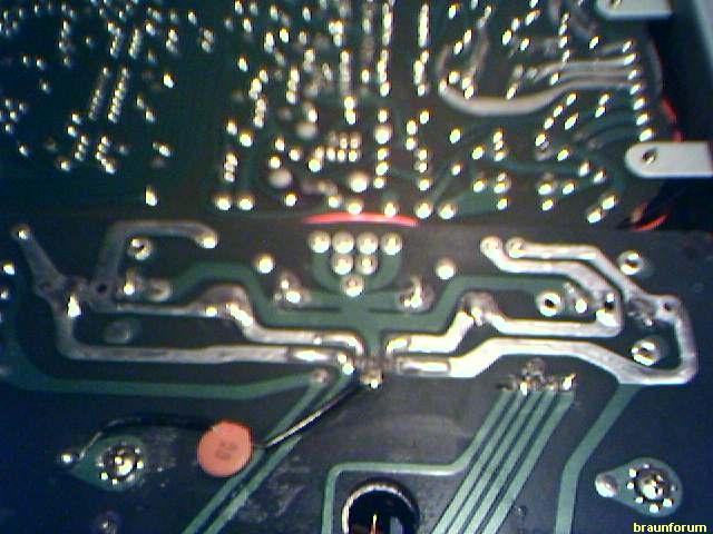

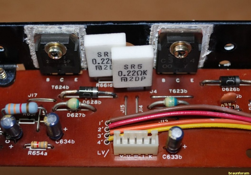

#104 Beitrag von Rudikar » 11.03.2012, 22:47
Guten Abend Forum!

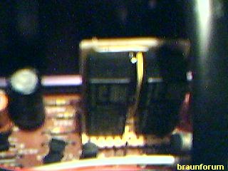

Hier nun mein bisheriges Erfolgserlebnis, an dem Uli und Wilhelm großen Anteil hatten. Beiden auch hier ganz herzlichen und besonderen Dank dafür!!
Da ich den originalen Emitter-Doppelwiderstand nicht habe auftreiben können, wurde es am Ende dieser hier: SQMW5R22J von Tyco. Bilder gleich im Folgenden.
Diese Einzelwiderstände passen - seitlich fast gleich zum alten RGC55, aber dicker, jedoch deutlich länger und damit haarscharf nach hinten zum rückwärts gewandten Kühlblech. (Siehe 4. Bild) Um es passend zu machen und aber gleichzeitig bei den bisherigen drei Bohrungen zu bleiben (Uli ;-) ), habe ich bei je einem Widerstand die äußere Porzellan-Kante mit einer Flachzange vorsichtig "abgebissen", dann beide mit Porzellankleber zusammen geklebt, danach die jeweils äußeren Beinchen nach außen gelegt und schließlich mit einer Lötfahne von einem dicken Elko in der Mitte neu verbunden.
So passte es dann perfekt!
Bild Bild Bild Bild
Das umgebogenen Beinchen müssen wirklich sehr eng am Boden anliegen (also möglichst die ganze seitliche Wulst abbrechen) - sonst passt es am Ende nicht hinein!
Tja - und dann: gemessen! Und so sahen die Spannungen nun aus:
LV/k = +0,566 V
LV/l = +7,0 mV
LV/m = -2,4 mV
LV/n = -11,7 mV
LV/o = -0,596 V
Ja - da machte es: :-) ! Ruhestrom ließ sich nun auch rechts einwandfrei auf 15 mV einregeln.
Anschließend angeschlossen - klingt alles bestens!!
Was noch bleibt: wenn ich erst ein richtiges Transistor-Messgerät habe, werde ich die Sanken (T622b und T623b) im positiven rechten Kanal noch einmal auslöten und prüfen. Aber eingebaut ergab die Messung der jeweiligen PN-Übergänge BE und BC nichts Auffälliges.
Scheint irgendwie - als war es das!! Hat sehr viel Erkenntnisgewinn gebracht - und wird es noch weiter - und das Wochenende hat eine sehr sehr positive Note bekommen!
Fazit bisher: es war (zumindest) der Emitter-Widerstand - und auch die 47µF-Elkos auf der Endstufen-Transistor-Leiterplatte könnten beteiligt gewesen sein. Letzteres weiß ich aber erst sicher, wenn ich deren Kapazität mit einem noch zu kaufenden Instrument nachträglich bestimmen kann.
Herzlicher Gruß -
Rudikar

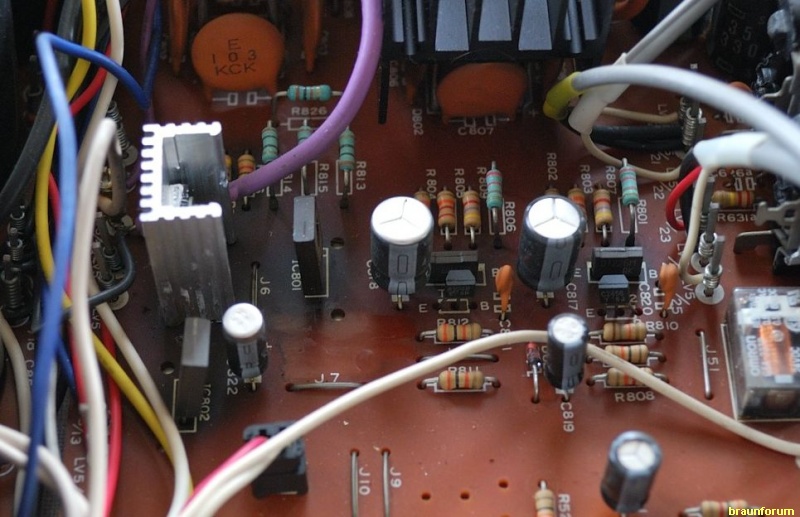

Fehleranalyse:
- Seriennummer : 13096
- Alter: 28Jahre
- Die üblichen Defekte:
+ Die Kontakte des Lautsprecherverzögerungsrelais sind im A... ähh oxidiert/erodiert
+ Balancereglerpoti kratzt, hat Aussetzer
- Die unüblichen Defekte:
+Starke Dämpfung und Übersprechen auf fast allen Eingängen, besonders MC und MM
+Brummton und Rauschen auf fast allen Eingängen, besonders MC und MM
- Überprüfung der Spannungen:
+Symmetrische Spannung +/- 32V (soll) hat +/- 48V (ist) !!!
+Transistoren T801-804 durchgeschlagen

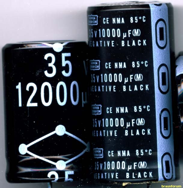

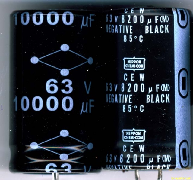

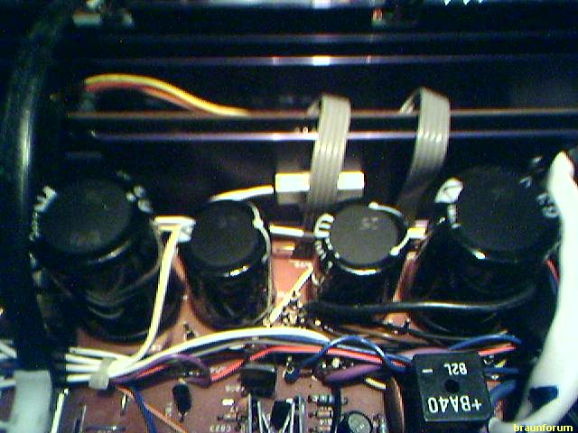

- Überprüfung der Kondensatoren durch Messen in der Schaltung :
+Elko C851 := 5,2mF, C852:= 5,3mF ~ 63% von 8200µF
+Elko C853 := 7,0mF, C854:= 7,1mF ~71% von 10000µF
Unterste Verschleißgrenze ist zwar 50% und ich könnte warten, bis die erreicht wird, dies wäre nicht uninteressant,
doch ich wechsle die trotzdem jetzt aus, da ich den Verstärker gerade offen habe und kein Platzen erleben möchte.
#Frage: In der Elkoliste stehen u.a. Mundorf - Elkos mit spezieller Anode und Separator usw., hat jemand die eingebaut
und einen besseren "Sound" festgestellt???
Ich meine, es ist schwer, so etwas zu beurteilen, weil man den Verstärker vorher/nachher nicht direkt im Vergleich hören
kann und weil es umstritten ist, ob ein Einfluß auf die Audio-Nf überhaupt spürbar ist, da durch die Elkos keine NF geht.
Wie sind Eure Meinungen, Erfahrungen?
+Alle Elkos im MC/MM-Phonoverstärker außer C539 haben noch mindestens Nennkapazität, sind also von gar nicht so schlechter Qualität.
C539 hing direkt an der 48V Überspannung und wurde deshalb geschädigt und mußte gewechselt werden.
- Überprüfung der Platine auf Verfärbungen -> Überhitzungen:
+Unter T804/T801
+Unter T806
+Unter R604
*Alle T´s wurden gewechselt, R604 habe ich durch Zementblock 5W 2,2K (Wert unkritisch) ersetzt und nach oben verlagert (siehe Handybild).
*Ruhestrom war auf ~46/54mV eingestellt, wurde auf ~20mV reduziert, doch frage ich mich, ob der A2 nicht bewußt vom Werk auf 50mV eingestellt wurde?
*A2 spielt wieder, die dicken Elkos und noch ein paar Kühlkörper füge ich hinzu, sobald ich Eure Meinungen gelesen habe...
Mit :-) Gruß Christian

Mundorf-Elkos
#107 Beitrag von Rudikar » 25.04.2012, 22:07
Hallo Christian,
ich habe in einem - von drei - meiner A2 die Mundorf verbaut. In einem zweiten sind Panasonic TSHA, beim dritten habe ich mich noch nicht entschieden. Also - um ehrlich zu sein: bei den Boxen, die ich da noch dran habe, werde ich den Unterschied nie hören! Trotzdem habe ich zu den Mundorfs gegriffen, weil ich sie einfach mal ausprobieren wollte und vor allem, weil sie bisher die einzigen sind (die ich mit diesem Wert kenne), die einen Durchmesser von nur 30 mm wie die Originalen haben. Zwar passen auch - wenn auch knapp - die 35 mm dicken TSHA, aber dann wird der Bowdenzug des record-Wahlschalters beim A2-1 von der Deckelplatte gequetscht oder zumindest unschön auf die Seite gedrängt beim A2-2. War mir den Aufpreis wert...
Soweit mal zu der Frage.
Du hast alle Transistoren gewechselt? :shock: Nicht wirklich, oder? (Edit: Nur T801-804, hm?) Falls aber doch, kannst Du mal Deine Typen in der Tabelle eintragen, die es mittlerweile auch in der Elko-Liste angefangen gibt? Hast Du Japan-Transistoren genommen (PIN-Belegung) oder Beinchen-umgefummelte BC-Typen?
Ebenfalls Gruß - Rudikar

Die Mundorf dürften u.a. einen kleineren ESR haben, dies könnte bei kurzfristigen Musikimpulsen etwas mehr "Bums" bringen, allerdings wird das Netzteil (Trafo usw.) beim Auf/-Nachladen des selbigen stärker belastet. Der Einschaltstrom über dem Netzschalter wird dann auch größer sein...
Ich werde mal schauen besonders wegen der Abmessungen, welche Elkos es noch so gibt... Mundorf ist sicherlich nicht schlecht...

Als Elkos hatte ich "altmodisch" welche bei einem kleinen Elektronikladen gekauft.
Abmessungen sind optimal, da gleich oder kleiner wie die originalen C´s.
An Kapazitäten habe ich folgendes gemessen:
Die 10mF/63V haben ~9,3mF und die 12mF/35V ~10,8m -> das dürfte reichen.
Letztere sind sogar niedrigerer als die 10mF/35V original, so ensteht zusätzlicher Platz für Kühlluftbewegung im Flachgehäuse.
Passen in die Platine ohne Nachbearbeitung:
Bei den hohen 10mF/63V ist oben genug Platz, daß der Bowdenzug genau fluchtend über den C gelegt werden kann, ohne vom Deckel gequetscht zu werden.
Welches Fabrikat das genau ist, steht leider nicht drauf, soll aber lt. Verkäufer Industriequali sein. Habe sie mal hier abgebildet, vielleicht erkennt jemand das Fabrikat (jeweils im Vergleich zu den alten):

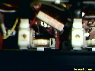

Das Lautsprecherrelais habe ich durch zwei kleine hermetisch gekapselte Industrierelais, die ich hier noch liegen hatte, ersetzt, verspreche mir mehr Kanaltrennung und "ewige" Haltbarkeit.

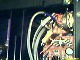

Am T604 habe ich mich noch verbrannt, ein kleiner Kühlkörper wurde aufgesteckt, jetzt kann man sie gerade noch gut anfassen.

-Die (dynamische) Basswiedergabe hat sich merklich verbessert,
Gründe hierfür dürften die Lautsprecherrelais und die neuen, etwas größeren Netzteilelkos sein.

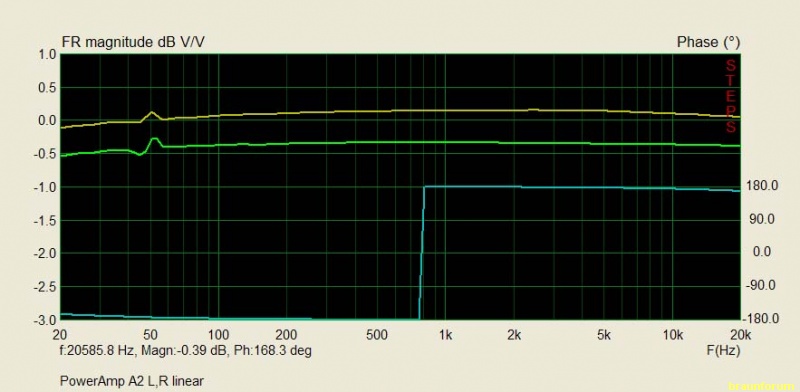

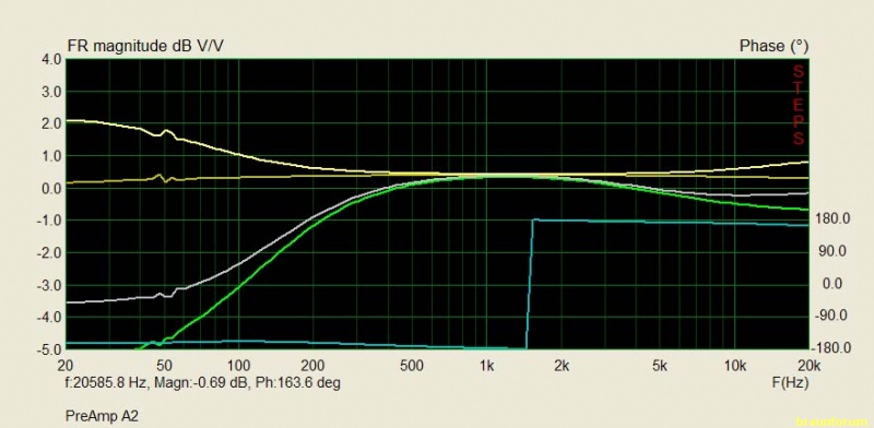

Mit der Software "Arta" habe ich die Frequenzgänge des A2 aufgenommen, es hat eine Weile gedauert, bis ich mich durch die Vielzahl an Möglichkeiten der Software durchgebissen hatte.
Leider bin ich auf die Idee nicht vor der Revision gekommen, doch es ist auch so eine gute Kontrolle.
Frequenzgang Preamp ohne Fehl und Tadel bis auf 50Hz Netzbrummeinstrahlung, ein Zugeständnis an die flache, kompakte Bauweise
Preamp mit Klangregelnetzwerk (Bass and Treble) aktiviert i.O.
Poweramp (Achtung höchste Gefahr für Soundkarte bei Fehlern->Rauch) i.O. nur Netzbrumm wird ebenfalls verstärkt

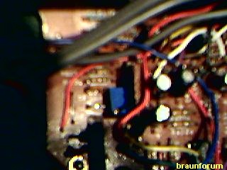

-Ruhestrompotis durch Spindeltrimmer ersetzt,
weil es mir keine Ruhe gelassen hat, zumal es Berichte über Dual-Verstärker gibt, wo die normalen Potis auseinandergefallen sind und die Endstufe gekillt haben, Dual-Bauteile sind ja bei den Braungeräten hier und da zu finden...
Wichtig ist, vor dem Einsetzen die Spindeltrimmer auf etwa den gleichen Wert wie die alten Potis zu stellen, sonst könnte es zu lange Dauern nach dem Einschalten beim Justieren und Bauteile werden schnell geschädigt ...
Das Blaue ist der Spindeltrimmer

mit der starken Erwärmung von T831 (u.a. zuständig für die Stromversorgung der LED-Peak-Anzeige) trotz Kühlkörper und 240V-Betrieb war ich noch nicht zufrieden,
also wurde R 853 so modifiziert, daß weniger Spannung über T831 abfällt, ein neuer 2W Widerstand ist ausreichend bemessen, R 853 zieht jetzt ca. 1W vom T831 ab, der nun "kühler" bleibt.
Brauner Widerstand schwebend für T831- Entlastung

anhängend mal wieder ein kurzer Bericht einer A2-"Erweckung": Es kam ein graues /2-Modell auf den Tisch, weil ich mal wieder die Finger nicht stillhalten konnte. Insbesondere der gute äußere Zustand war ein Auslöser. Der Verkäufer wies bereits darauf hin, dass "der Ton verzerrt ist, das Display funktioniert nicht richtig".
In der Tat stand die Clipping Anzeige beim Einschalten gleich auf rot. Also habe ich nicht lang mit weiterem Messen gefackelt und ihn aufgemacht. In der Spannungsversorgung dieses Bild:
Nur das Wechseln dieser drei Elkos: C817, C818 und C822 brachte ihn zurück in die Spur! Schnelles Erfolsgerlebnis?
Na - gemach... die Tonverzerrung. Befund hier: Auf der Endstufen-Transistor-Leiterplatte waren C637 und C638 (10µF) vollkommen platt. War das alles? Nein - immer noch nicht ganz. Wieder war ein Emitter-Widerstand durch - R661d. Aha - und der Sanken daneben war bereits einmal getauscht worden: T624B (2SA1303) - Da hat wohl jemand den Widerstand vergessen... Jedenfalls stelle ich dieses Mal eine ander Lösung vor als beim letzten Mal. Über Ebay fand ich bereits damals auch einzelne 0,22 Ohm. Mit ein bisschen Füße biegen habe ich sie ziemlich einfach hintereinander versetzt einbauen können - gerade, und nicht schräg wie noch auf dem folgenden Bild:
Mir gefällt diese Lösung fast noch besser.
So - nun war immer noch nicht alles gut. Bereits wie beim letzten Mal stimmten einige Spannungswerte nicht auf dem gleichen Kanal - der Offset ließ sich nicht richtig einstellen. Aber nachdem ich das Poti R610 ebenfalls getauscht hatte - war endlich alles in Ordnung.
Dass ich natürlich am Ende doch wieder alle Elkos gewechselt habe... war ja irgendwie klar, oder?

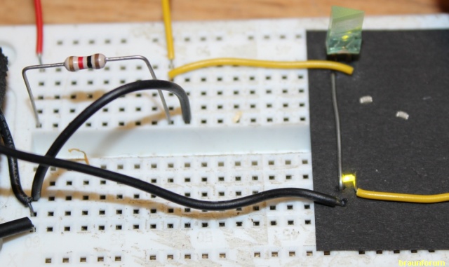

Oh - nur eine Sache werde ich wohl nicht hinbekommen. Auf der linken Clipping- Anzeige steigen drei Diodenpaare im oberen Bereich aus. Die Dioden werden aber heile sein, weil das erste Paar bei geringerer Lautstärke noch flackert wie es soll. Dieses geht dann aber aus, wenn die Lautstärke höher gedreht wird. Ich vermute also einen defekten IR2431 (12-Dot LED Display Driver) - denn eine andere Platine funktioniert einwandfrei. Ich nehme an - diese verbergen sich unter die schwarzen Verguss-Punkten oben links und rechts? (Elkos, Widerstände und Dioden habe ich alle geprüft.)
Das hat vermutlich noch keiner gewechselt, oder? Habe im Forum jedenfalls dazu nichts gefunden. Ja, wenn also aus einem Schrottgerät jemand so eine A2-Clipping-Platine mal irgendwann abzugeben hat...
Herzlicher Gruß - Rüdiger
#115 Beitrag von Friedel » 24.06.2013, 09:33
das ist leider nicht so einfach mit diesen Anzeigen. Die Ansteuerung ist wie Du vermutest unter den Vergüssen. Die LEDs sind unter den Plastikabdeckungen der Anzeigen verborgen und da hat doch Uli schon mal was gemacht. Frank Harder und ich wollten die Platinen mal nachfertigen. Ist leider bei dem Wunsch geblieben und was meine Augen und den Rest angeht, so wird es bei mir auch beim Wunsch bleiben.
Beiträge: 4459
#116 Beitrag von Uli » 24.06.2013, 10:16
Friedel hat geschrieben:Die LEDs sind unter den Plastikabdeckungen der Anzeigen verborgen und da hat doch Uli schon mal was gemacht.
Ja, die LED´s lassen sich tauschen, sind aber selten kaputt. SMD zu löten ist nicht jedermanns Sache... hier der Bericht, ich hatte das mal bei einer CD3 Toblerone gemacht: http://www.braun-hifi-forum.de/viewtopi ... hlight=smd
Ein Schlacht A2? Wer hat den denn... also, ich würde keine Anzeigeplatine abgeben wenn ich eine hätte.
Eine Neuproduktion wäre hier nicht schlecht, mit einem Atmelprozessor sicher auch kein großer Akt das zu bewerkstelligen aber es ist Zeitaufwendig und nicht mal eben endwickelt (Platine, Hard- & Software). Alles müsste in SMD gemacht werden und die SMD LED's (0603) werden auf so engen Raum echt fisselig zu löten:
