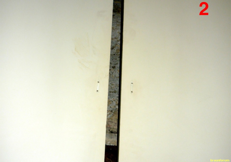

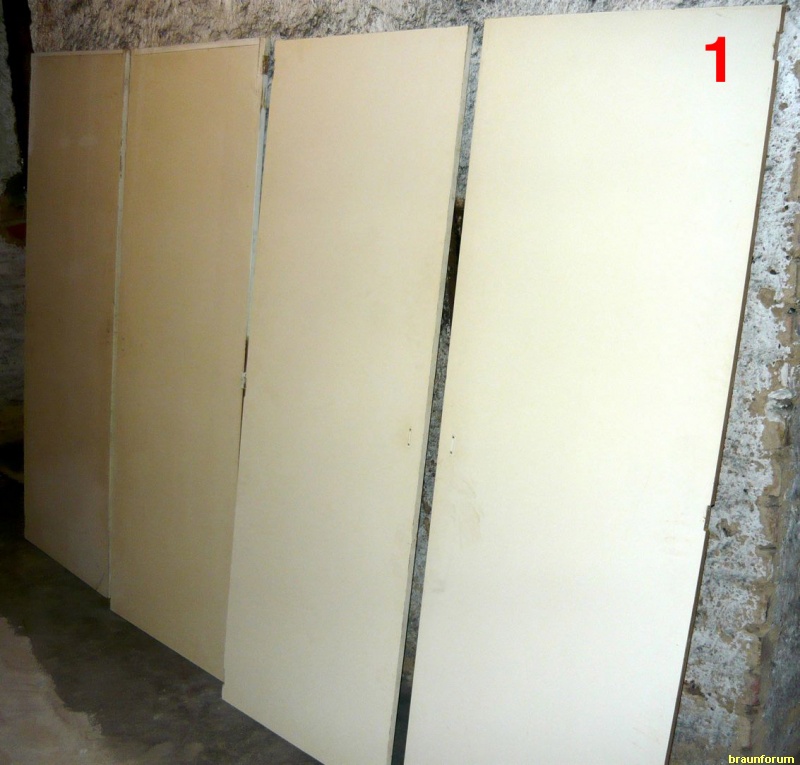

a) Vier weiße Türen (158 cm x 56,5 cm), zwei davon (Foto 1 die beiden linken) im schlechten Zustand, die anderen beiden noch einigermaßen akzeptabel (Foto 1 die beiden rechten und Foto 2, die beiden Löcher sind jeweils die Bohrungen für den Griff, siehe Punkt g). Das Demonstrationsfoto 12 zeigt eine solche Tür im montierten Zustand.

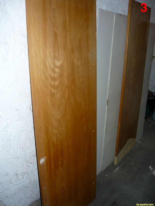

b) Zwei Seitenteile (173 cm x 60 cm) mit jeweils 2 x 4 Bohrungen zum Anbringen der Aluminiumlochschienen (siehe Punkt f) auf der Innenseite, eines mit unschöner Übermalung unten (Foto 3). Das Demonstrationsfoto 12 (siehe oben, hatten wir schon) zeigt ein solches Seitenteil im montierten Zustand.

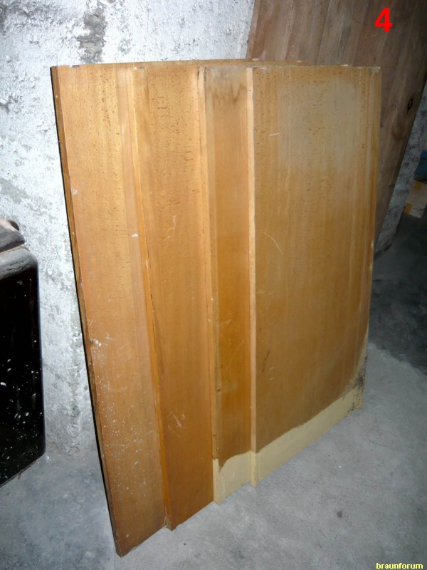

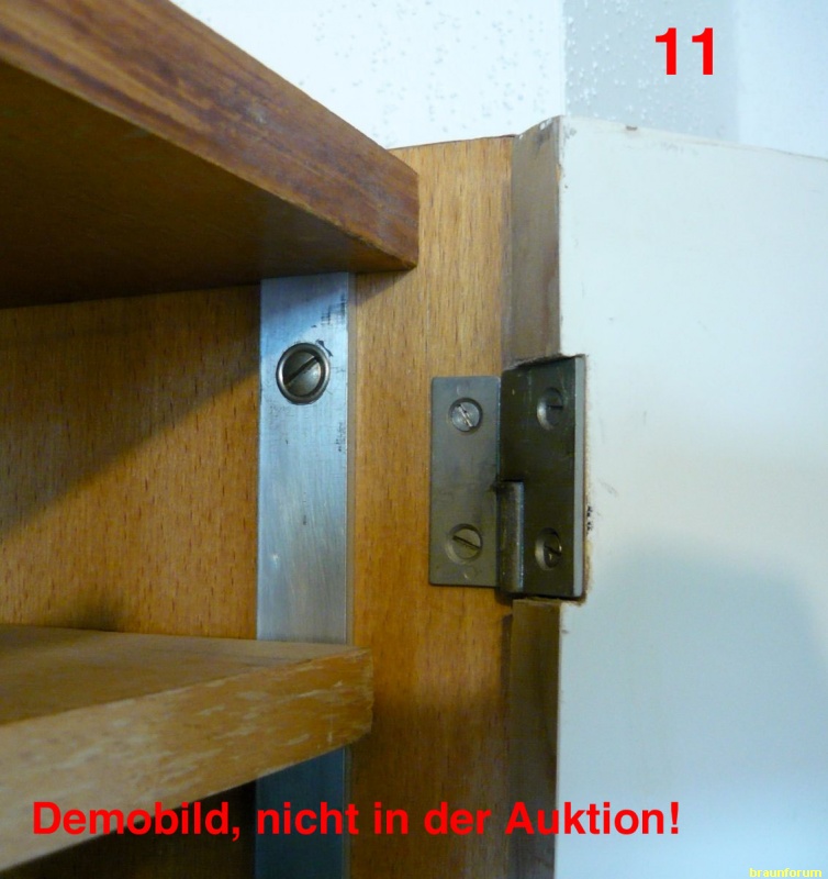

c) Vier Boden- bzw. Dachelemente (112,5 cm x 55,8 cm) mit Aussparungen für die Aluminiumlochschienen (siehe Punkt f), zwei davon mit unschönen Übermalungen (Foto 4). Das Demonstrationsfoto 11 zeigt ein Dachelement im montierten Zustand.

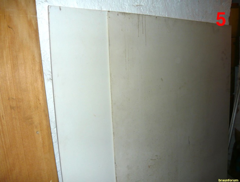

d) Zwei weiße Rückwände (158,3 cm x 113,5 cm) mit Bohrungen zum festschrauben in den Boden- bzw. Dachelementen (Punkt c), unterschiedlich stark verschmutzt (Foto 5).

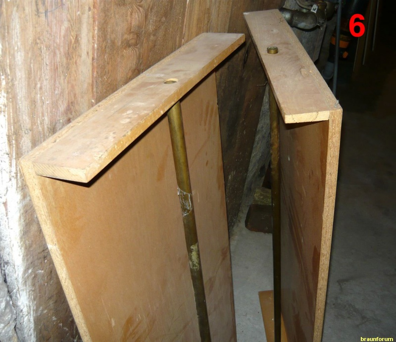

e) Zwei Regalböden samt Kleiderstange (112,5 cm x 55,8 cm), etwas verschmutzt (Foto 6).

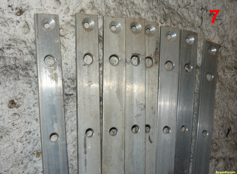

f) Acht Aluminiumlochschienen (157,8 cm lang) mit jeweils vier konischen Bohrungen zum Anbringen an der Innenseite der Seitenteile (Punkt b) und 11 Bohrungen im Abstand von 14 cm zum Anbringen der Halterungen für die Regalböden (Foto 7). Das Demonstrationsfoto 11 (siehe oben, ist schon bei Punkt c) zeigt eine Aluminiumlochschiene im montierten Zustand.

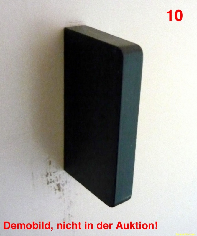

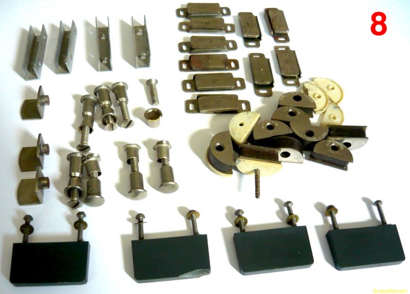

g) Originale Kleinteile (Foto 8): vier dunkelgraue Griffe mit den Originalschrauben (der erste Griff ganz leicht, der zweite etwas stärker beschädigt, die anderen beiden okay, das Demonstrationsfoto 10 zeigt einen Griff im montierten Zustand); siebeneinhalb Sets Schrauben/Muttern/Buchsen zum Anbringen der Aluminiumlochschienen an den Seitenteilen; drei Regalhalterungen zum Einstecken in die Alumniumlochschienen; vier Zargen zur Fixierung der Rückwände (Punkt d) auf mittlerer Höhe; zehn Magnete für die Boden- und Dachelemente und zehn Gegenparts für die Innenseiten der Türen.

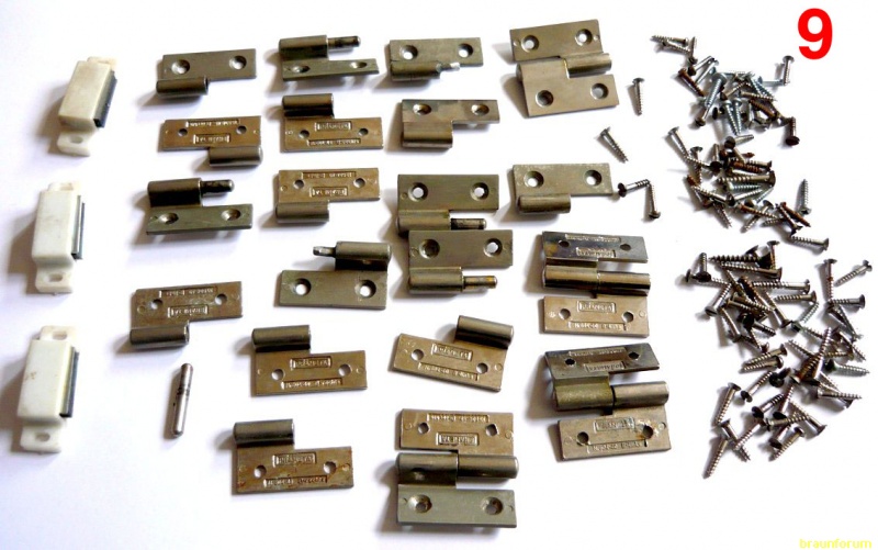

h) Diverse weitere Kleinteile, passende Scharniere für die Türen und etliche Schrauben, Anzahl und Zustand siehe Foto 9.

Eine Frage interessiert mich noch: In den wenigen Bildern, die ich zum RZ 57 gefunden haben, sind die Griffe anders. Sie haben ein Loch, während meine glatt sind (siehe Foto 10 oben). Meine Griffe sehen verdammt gut aus, sind aber tatsächlich nicht besonders praktisch, z.B. wenn die Tür ein wenig klemmt oder die Finger noch leicht duschnaß sind. Kann jemand sagen, wann das geändert wurde? Und gibt es irgendwo Bilder mit den alten Griffen?

es handelt sich dabei um eine der ersten Ausführungen von Vitsoe + Zapf aus dem Jahre 1957. Die Türgriffe sind, soweit ich mich erinnern kann, bis in die 70iger Jahre geliefert worden, (Bild beigefügt) danach der neue Griff mit dem Loch in der Mitte.
