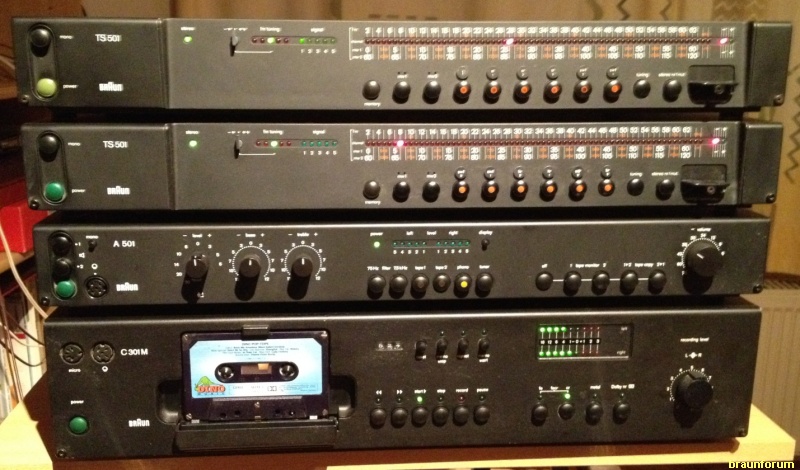

nun hat mich der Braun-Hifi-Virus auch voll erfasst. Habe nun einige Neuzugänge der SlimLine-Reihe (2x TS501, C301M, A501, RA1, PC1) alle in einem recht ordentlichen Zustand. Nur die PC1 hat ein Problem, das stell ich aber in einem gesonderten Thread rein.
Nun möchte ich die Gehäuse etwas aufarbeiten und auffrischen (haben allesamt geringe Wischspuren und Fingerabdrücke). Welche Vorgehensweise bzw. Auffrischungsmittel würdet ihr empfehlen? Dachte hierbei eventuell an Cockpit-Auffrischungsspray mit weichen, nicht fusselndem, Microfasertuch. Welche Erfahrungen habt ihr hierbei bisher gemacht?
Ich betreibe die Anlage zur Zeit an einem Paar LC3 in Concert (ich weiß - Billigkram). Welche Regalboxen würdet ihr zur obengenannten Kombination empfehlen? Ein paar Heco Superior 730 habe ich auch schon mal angeschlossen (hört sich echt gut an). Welche Braun Standboxen wären hier eventuell die Wahl?
Was mir noch aufgefallen ist, die unterschiedliche Farbe der grünen Einschaltknöpfe der TS501. Wurde das in der Serie mal geändert oder ist der hellere ein Ersatz?

Beiträge: 2769
#2 Beitrag von v/d/b » 23.11.2013, 09:30
Hallo Mike,
mit Cockpit-Auffrischungsspray wäre ich vorsichtig. Das Zeug enthält oft Silikon und sorgt so für einen gewissen, hier ja nicht erwünschten, Glanz.
Ich verwende meistens Fensterreiniger. Aber bitte erst prüfen, ob der die Beschriftung nicht angreift.
Die Farbe der Knöpfe wurde im Laufe der Fertigung irgendwann einmal geändert. Ich habe bei mir komplett auf dunkelgrün umgebaut.
Die Knöpfe gibt es noch bei BB.
Serviceunterlagen für den A501 bekommst Du hier.
Was die Lautsprecher angeht, kannst Du vielleicht mal nach den L1030 / GSL1030 bzw. Studiomonitor 1006 / Studiomonitor 1006 TC Ausschau halten. Ich selbst kenne sie zwar nicht, habe in letzter Zeit aber immer wieder positive Beurteilungen zu ihnen gehört.
Die LA Sound wäre eventuell auch eine Überlegung wert, sie klingt aber wohl deutlich anders als alle anderen Braun Lautsprecher aus der Zeit. Kommt halt darauf an, was man will.
Am besten siehst Du Dich diesbezüglich mal hier im Forum um.
