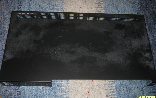

Hab die Woche einen sehr schönen Braun RS1 für 27 Tacken inkl. Senderschildchen bei Ebay ersteigert. Bis auf den durchgebranten Knallfrosch macht der Receiver einen nahezu optisch und technisch nahezu neuwertigen Eindruck. Der Verkäufer war sogar gewerblich :D
Trotzdem wollte ich die obere Gehäusefläche mal vom Dreck der letzten 30 Jahre befreien und hab hierzu wie von Braun empfohlen eine 50:50 Spiritus/Wasser Mischung angesetzt.
Bisher bin ich damit immer sehr gut gefahren und selbst hartnäckigste Verschmutzungen bei denen Glasrein sonst versagt, gingen damit mühelos weg.
Doch bei diesem RS1 im Alu Blechkleid (kein Stahlblech) lief der komplette Lack nach der Trocknung grau an (nur Oberseite) :x
Also angelöst habe ich eigentlich nichts, bis auf den Schmutz natürlich und bei meinem anderen RS1 im Stahlblechkleid (anthrazit) gab es da auch keine Probleme.
Kann mir das eigentlich nicht erklären, jedenfalls bekomme ich diesen Grauschleier mit Reinigungsmitteln nicht wieder weg . :cry:
Hat jemand vielleicht noch eine Idee was man da machen kann ohne das Ding gleich in die Tonne zu treten?

Das Problem ist doch größer als befürchtet. Mit herkömmlichen Polituren, lässt sich das zwar überdecken, aber sobald der Wachsfilm abgewaschen ist, hat man wieder diesen Grauschleier.
So bleibt das Gerät natürlich extrem unansehnlich und würde auch nicht in meine alltägliche Nutzung übergehen. Ich habe soetwas in dieser Art auch noch nicht erlebt und kann mir das nur über den qualitativ sehr minderwertigen Lack erklären.
Komischerweise nur bei den schwarzen ALU Deckeln. Bei der steingrauen Stahlblechlackierung gibt es dieses Problem nicht.

#5 Beitrag von simon » 18.10.2012, 14:08
der Fall scheint mir klar:
1. Die ursprüngliche Oberflächenstruktur (d.h. die ab Werk) ist im Laufe der Jahre inhomogen geworden: Blumenvase abgestellt, Bier ausgekippt, oder umgekehrt, was auch immer.
2. Mit einer Oberflächenbehandlung durch Polituren etc. lassen sich diese Ungleichmäßigleiten "vertuschen" bzw. egalisieren.
3. Wäscht man die Oberflächenbehandlung [siehe 2.] wieder ab, werden die Unregelmäßigkeiten [siehe 1.] wieder sichtbar.
4. Du schriebst "aber sobald der Wachsfilm abgewaschen ist, hat man wieder diesen Grauschleier" -also lass' ihn drauf!
Gruß, Simon

#6 Beitrag von wickerge » 18.10.2012, 19:35
Hallo Torsten,
Spiritus und andere Lösungsmittel wirken extrem entfettend. Wenn der Lack - zB. durch die jahrzehntelange Lichteinwirkung - schon vorgeschädigt ist, wird durch den Spiritus der Dreck und lose Lackpartikel abgetragen und durch die dann poröse Oberfläche entsteht der Grauschleier. Das kenne ich z.B. auch von den schwarzen Fronten der Regie-Geräte.Wenn Du mit richtigen Poliermitteln - also mit Schleifmittel - den Lack polierst, wird er glänzend. Damit ist die Optik erst recht ruiniert. Eine relativ sanfte Lösung ist die Verwendung von Möbelpolitur. Die Anwendung muß man aber mehrfach wiedeholen, da das Öl der Politur wieder verfliegt. Eine Alternative ist möglicherweise das Überlackieren mit einem Hauch mattem oder seidenmattem Klarlack. Habe ich aber noch nicht ausprobiert.
Für die, die noch nicht vor dem Problem stehen: auf schwarzen Fronten mit Spiritus vorsichtig sein, seifenbasierte Reiniger sind da weniger kritisch.

#8 Beitrag von braunianer » 18.10.2012, 23:55
Erstmal danke für die tolle Unterstützung hier :)
Der Tipp mit der Mobelpolitur hört sich gut an. Meinst du das die Politur in den Lack einzieht und wieder in den Ursprungszustand versetzt? Oder soll diese nur den Grauschleier kaschieren?
Ich hätte da sonst noch eine helle Mobelpolitur von Clou stehen. Keine Ahnung ob das damit auch funktioniert....
Der Tipp mit dem Klarlack mag zwar funktionieren, aber auf so eine große Fläche würde ich mich nicht mit der Sprühdose ranwagen (Rotznasen, Läufer etc...). Für die kleinen Atelierfronten ist das bestimmt erheblich einfacher, aber auch da empfiehlt sich ein gutes Airbrush-Equipment. Also bliebe dann nur der Gang zum Lackierer und das lohnt sich kaum.
Gruß Torsten

#10 Beitrag von braunianer » 19.10.2012, 00:33
Der Tipp mit der Möbelpolitur war wirklich genial :)
Man muss sich vorstellen, dass ich die Haube vor dem heißen Tippp bereits stundenlang mit Sonax Polish&Wax 3 nano bearbeitet habe, mit nur mäßigen Erfolg.
Dabei ist der Tipp im Nachinein sehr einleuchtend. Man muss sich den Lack wie eine Haut vorstellen. Diese Haut will über die Jahre und besonders nach stark entfettenden Mitteln eingecremt werden.
Stattdessen habe ich diese Haut weiterhin mit ätzenden Mitteln bearbeitet :roll:
Da ist es dann auch kein Wunder, dass keine Besserung eintritt.
Nun in der Lack wieder in seinem Ursprungszustand und den überstehenden Fettfilm konnte ich mit Sidolin einfach abwischen. Absolut kein Grauschleier mehr. Tausend Dank !
