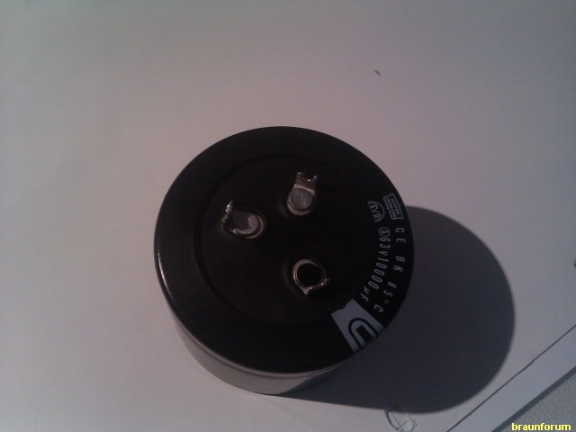

Problematisch dürften allerdings die vier NIPPON CHEMI-CON Elkos werden.
Sie haben nur eine Höhe von 40mm und dazu noch eine ungewöhnliche Anordnung der Anschlüsse.
Hier mal ein schnelles Handy Bild dazu:
Mit Hans-Peter hatte ich diesbezüglich schon mal gemailt, aber die Elkos von hifituning24.de passen leider weder von der Höhe, noch von der Anordnung der Anschlüsse.
Hat jemand eine Idee, wo man Ersatz bekommen könnte?

#2 Beitrag von hpm66127 » 09.09.2012, 22:18
Hi Thomas,
könnten es diese sein?
klick mich
Die Anschlüsse kann ich leider nicht genau auf dem Bild erkennen. Kapazität, Höhe und Hersteller stimmen schon mal.

#4 Beitrag von v/d/b » 09.09.2012, 22:23
Moin Hans-Peter,
die passen leider nicht.
Nur zwei Anschlüsse und die auch noch viel zu dicht zusammen.
Trotzdem vielen Dank für's Suchen

#6 Beitrag von v/d/b » 09.09.2012, 22:29
Moin Uli,
der Durchmesser beträgt ca. 65mm, die Höhe 40mm.
Das Maß zwischen dem schwarz gekennzeichneten Minuspol und den beiden anderen Anschlüssen beträgt ca. 27,5mm und zwischen diesen beiden wiederum ca. 20mm.
Die Anschlüsse sind keine Pins, sondern länglich, ca. 5mm. Ein richtiges Rastermaß gibt es also nicht,
Die elektrischen Werte sind 10.000µF / 63V.
