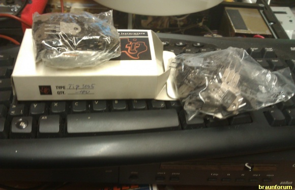

Meine Werkstatt hat mittlerweile als Ersatztypen zu den BD750C / BD751C die MJ15003 / MJ15004 des Herstellers Motorola eingebaut (Vorschlag von Raimund und bernie). Hier sehe ich bei den Leistungsdaten als einzigen Unterschied die mit 2 MHz geringere Übergangsfrequenz, die bei den Originaltypen mit 4 MHz angegeben ist.
Siehe hier:
Zu der Frage, ob sich dieser Unterschied klanglich (negativ) auswirkt, meinte meine Werkstatt, dass sich dies (wenn überhaupt) allenfalls unter absoluter Volllast bemerkbar machen könnte. Das zu verstärkende, niederfrequente Audiosignal liegt bekanntermaßen bei max. 20.000 bis 22.000 Hz, die Übergangsfrequenz der Endstufentransistoren liegt damit um den Faktor 100 darüber.
Wie seht Ihr das, sind klangliche Einbußen aufgrund nicht mehr ausreichender Linearität beim Amplituden-Frequenzgang unter Volllast zu befürchten?
Defekt waren im Übrigen natürlich nicht alle 4 Endstufentransistoren (T612/T614/T615/T613) des rechten Endstufenzweigs, sondern nur einer hatte Kurzschluss.
Bezüglich der vorgeschalteten, im Schaltplan mit T612 = 18368 PNP / T611 = 18369 NPN bezeichneten Treiber-Transistoren des Herstellers RCA hatte mich meine Werkstatt nicht ganz korrekt informiert. Diese sind, soweit messtechnisch feststellbar, nicht defekt, der Werkstattmeister befürchtet jedoch, dass diese aufgrund des satten Kurschlusses im nachgeschalteten Zweig doch Schaden genommen haben könnten und hätte sie daher lieber ebenfalls erneuert. Da nicht, bzw. nicht ohne weiteres beschaffbar, hat er die zwei Verdachtskandidaten vorerst wieder eingelötet.

kokomiko
Beiträge: 291
Wohnort: 82398 Polling
#21 Beitrag von kokomiko » 10.12.2011, 12:20
Vielen Dank an Alle, die mich hier mit meinem AP701-Transistorproblem unterstützt haben. Gestern habe ich nun das reparierte Gerät aus der Werkstatt abgeholt und natürlich sofort ausprobiert.
Hier mein „Abschlussbericht“:
Defekt waren T615 und T616 (Kurzschluss zwischen Collector und Emitter) und in Folge ist dann auch der R627 abgeraucht. Die Ursache muss prinzipiell wohl ein Kurzschluss in der Lautsprecherleitung gewesen sein.
Laut BDA ist der AP701 jedoch „mit einer elektronischen Sicherung gegen elektrische Überlastung in den Endstufen und gegen thermische Überhitzung ausgestattet“. Warum diese, wenn tatsächlich ein Kurzschluss vorlag, dann nicht angesprochen hat, ist unklar. Auch bin ich mir sehr sicher, bei der LS-Verkabelung keinen Kurzschluss verursacht zu haben.
Die eigentliche Ursache für das Bauteilversagen bleibt also weiterhin äußerst ominös, ein Transportschaden, so sieht es auch meine Werkstatt, war es jedenfalls nicht. Bleibt eigentlich nur „spontanes Bauteilversagen“.
Ausgetauscht wurden natürlich sämtliche 4 Endstufentransistoren, und zwar gegen die Ersatztypen MJ15003/MJ15004 des Herstellers OnSemi (Motorola). Die Bezugsquelle ist laut meiner Werkstatt absolut vertrauenswürdig, die Problematik zahlreich im „Handel“ kursierender Fälschungen ist meiner Werkstatt wohl bekannt.
Der ganze Spaß hat mich nun noch mal 198.- € incl. MwSt gekostet, was ich schon sehr ärgerlich finde, denn gekauft hatte ich ja 3 vollfunktionsfähige Geräte (AP-AC-P)701 zu einem, wie ich meine, durchaus marktüblichen Preis. Hierzu würden mich auch noch Eure Meinungen interessieren. Sind 850.- € incl. perfekter Verpackung und Versand angemessen und marktüblich? (Ich weiß, falsche Rubrik aber ich möchte es nicht aus dem Zusammenhang reißen).
