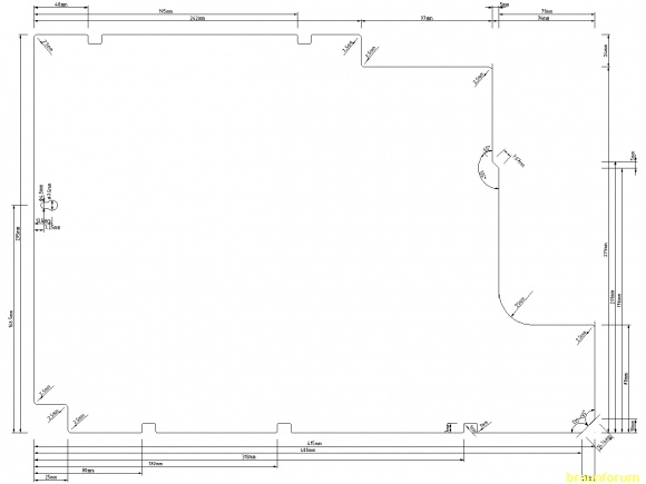

#12 Beitrag von v/d/b » 13.08.2011, 11:09
Hier mal der Boden mit Bemaßung.
Wobei ich das erst noch mal kontrollieren will.
Hans-Peter schaut auch noch mal, ob die Böden alle gleich sind.

#14 Beitrag von v/d/b » 13.08.2011, 11:24
Hallo Roland,
ich schaue heute Abend mal, wie ich die Datei nach .svg kriege.

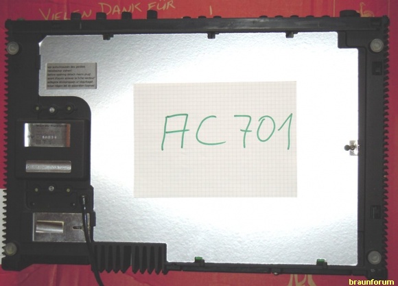

#15 Beitrag von hpm66127 » 13.08.2011, 14:33
Hi,

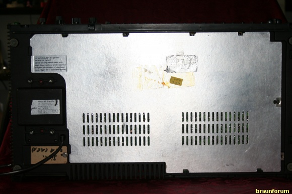

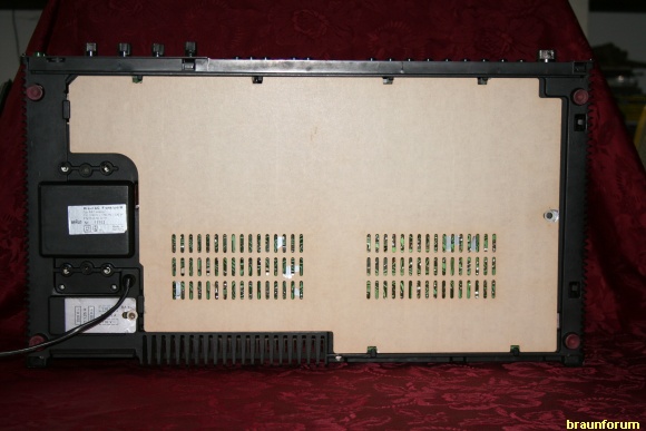

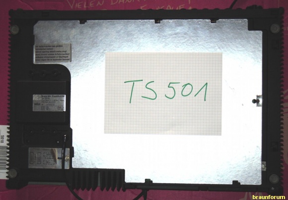

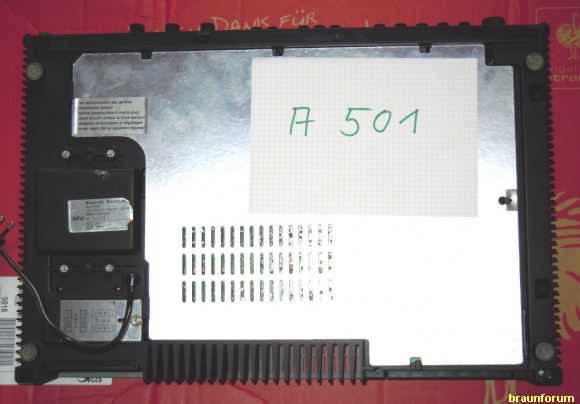

hier mal Fotos von den Böden.
Nach den Ersatzteilnummern sind die Böden von AC701 und TS501 gleich (1 725 025). Die Teilenummer vom A 501 ist 2 325 025.
Bei den Sicherungsabdeckungen sind wiederum die von TS501 und A501 gleich (1 233 812). Die Nummer vom AC701 ist 2 331 806.
Von den 301ern habe ich keine Unterlagen
roland
Beiträge: 951
#16 Beitrag von roland » 13.08.2011, 18:46
...und hier die böden von...
ra 1
rs 1
teilenummern habe ich leider keine :roll:
Zuletzt geändert von roland am 13.08.2011, 19:32, insgesamt 1-mal geändert.
herzlichen gruß
roland
absolvo te
#17 Beitrag von v/d/b » 13.08.2011, 19:26
Hallo Roland,
deswegen hatte ich Dich gerade angemailt :D
Nachdem es ja jetzt mit dem Dateiformat hinhaut, kann ich die anderen Böden gerne auch vermessen.
A501 scheint identisch zu sein mit A301, die Pappe habe ich noch im Büro stehen.
RA1 oder RS1 habe ich nicht. Die müsste dann irgendwie zu mir kommen.

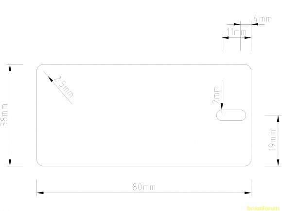

#19 Beitrag von v/d/b » 14.08.2011, 08:28
Guten Morgen zusammen,
rein optisch würde ich sagen, die Sicherungsdeckel sind, trotz teilweise unterschiedlicher Teilenummern, von den Maßen alle gleich.
Kann das bitte mal jemand prüfen?
Die Abmessungen des Deckels, den ich hier habe, sind 38 x 80mm.
Die Ecken sind mit einem Radius von 2,5mm gerundet.

#20 Beitrag von hpm66127 » 14.08.2011, 09:57
p1i hat geschrieben:Guten Morgen zusammen,

#21 Beitrag von v/d/b » 14.08.2011, 10:00
Hi Hans-Peter,
eilt ja nicht. Den Deckel, den ich hier habe, habe ich schon mal gezeichnet.
Viele Grüße und einen schönen Sonntag

#28 Beitrag von hpm66127 » 19.05.2012, 12:25
Hi Thomas,
kleiner Nachtrag. Bei mir sind die Deckel 38 x 90mm bei allen drei Geräten (AC701, TS501 und A501). 38 x 80mm passen aber auch.
Auch dir nochmals herzlichen Dank für die Abdeckungen.
