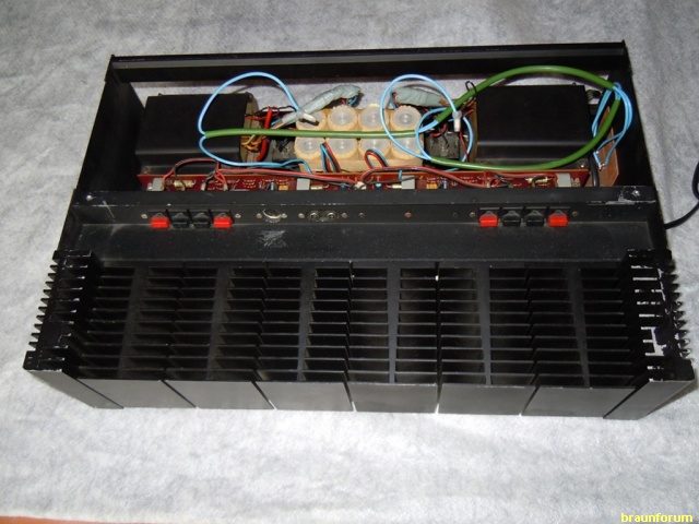

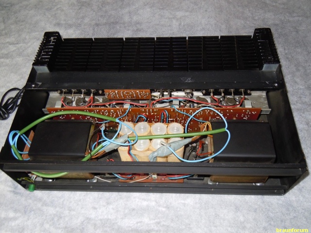

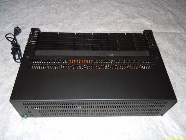

#11 Beitrag von hpm66127 » 09.09.2012, 14:28
ich habe jetzt mal einen AP701 hier, der mir tatsächlich ein Prototyp zu sein scheint.
- Keine Beschriftung auf der Front und an den rückseitigen Buchsen
- Keine Seriennummer
- Front mit 4 Reihen Lüftungsschlitze im Gegensatz zu dem Foto auf dem Braun Poster (5 Reihen)

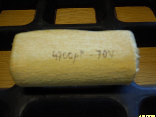

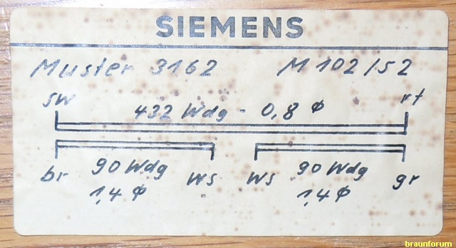

- Beide (Muster-)Trafos beklebt mit handgeschriebenen Schildern

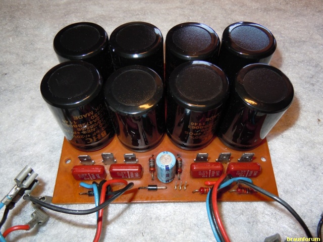

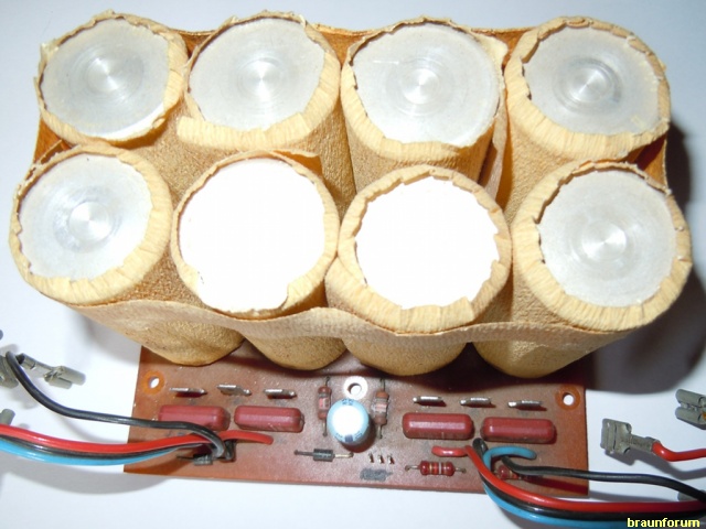

- Elkos umwickelt und ebenfalls handschriftlich beschrieben
Die Elkos musste ich mittlerweile austauschen, da zwei schon undicht waren und leider die Endstufenplatine ganz schön zugesaut hatten.

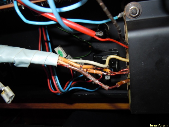

noch nicht. Muss zuerst noch die Kabel, die von den Trafos kommen neu isolieren, denn da ist die gesamte Isolierung weggebröckelt. Dann schauen wir weiter.
