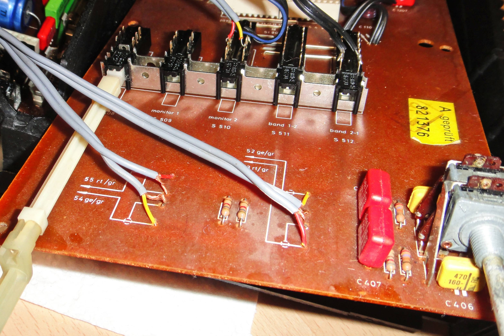

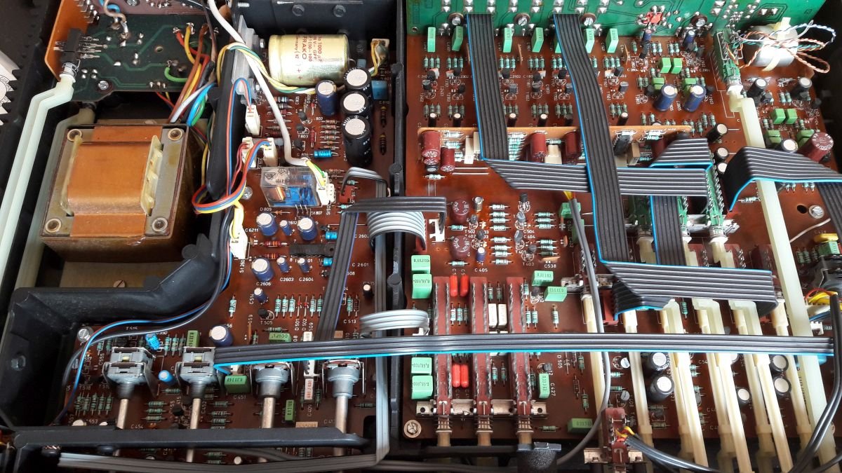

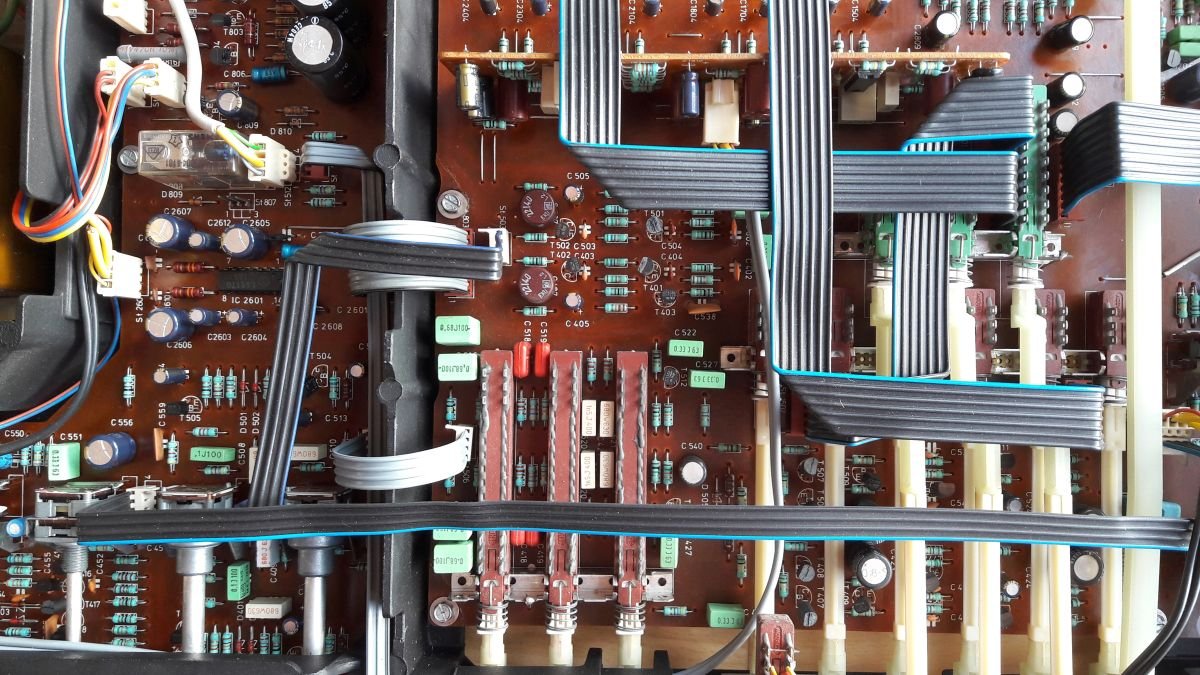

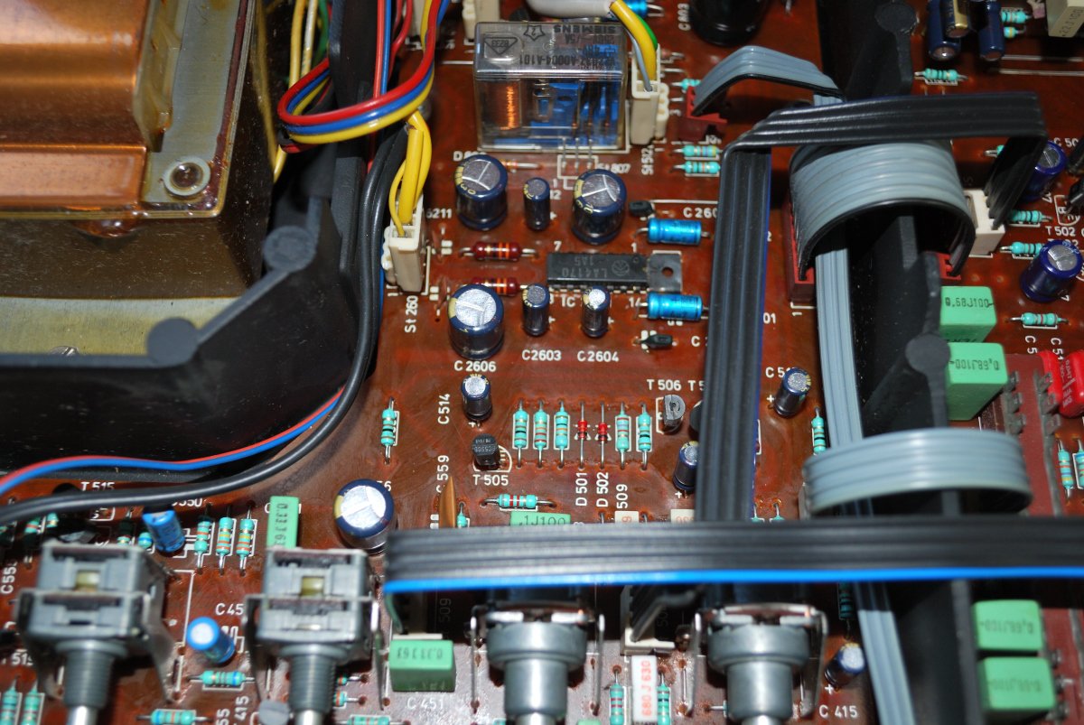

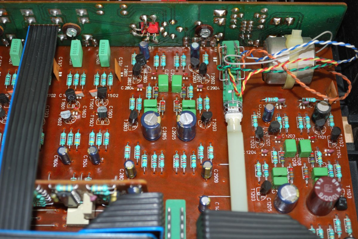

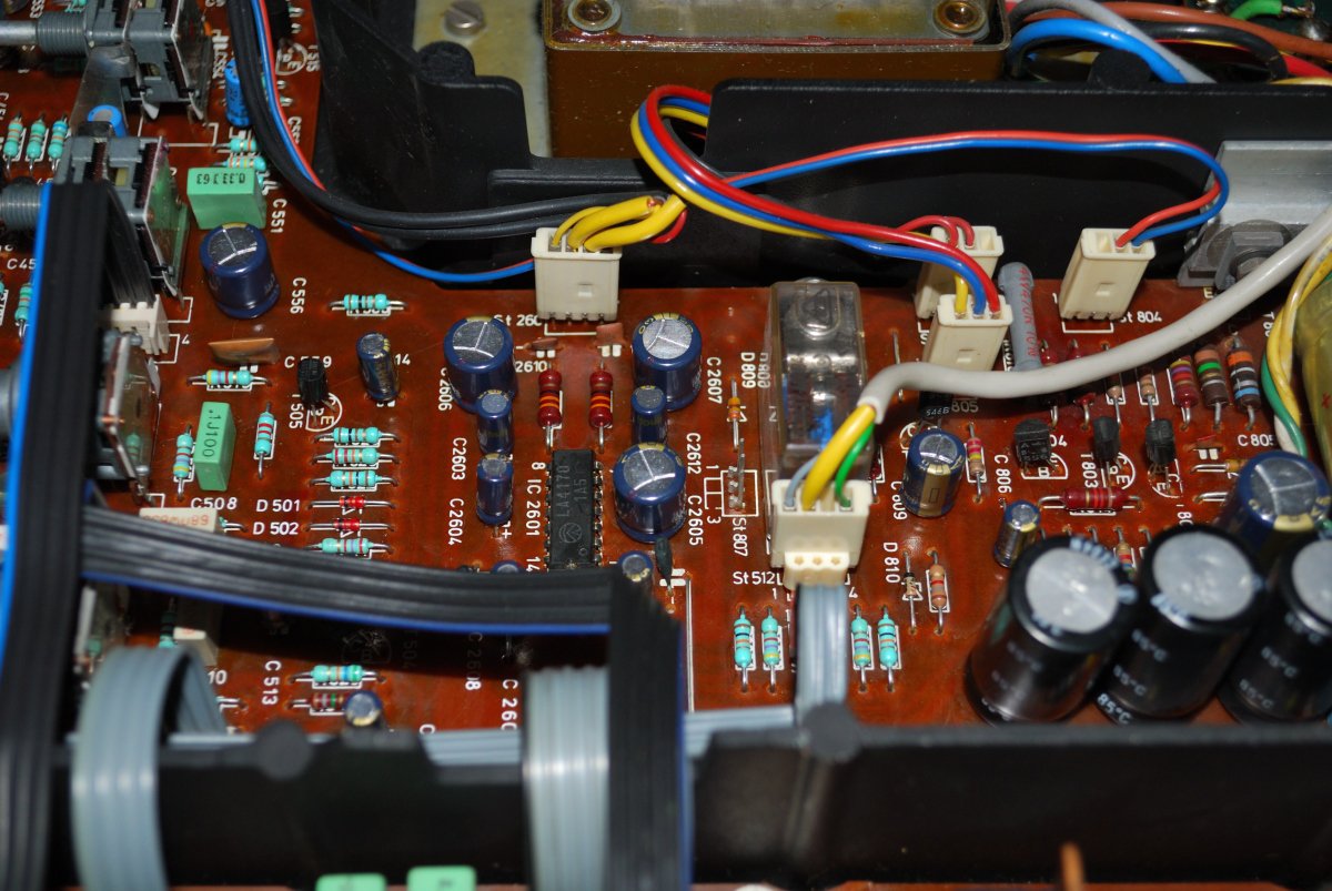

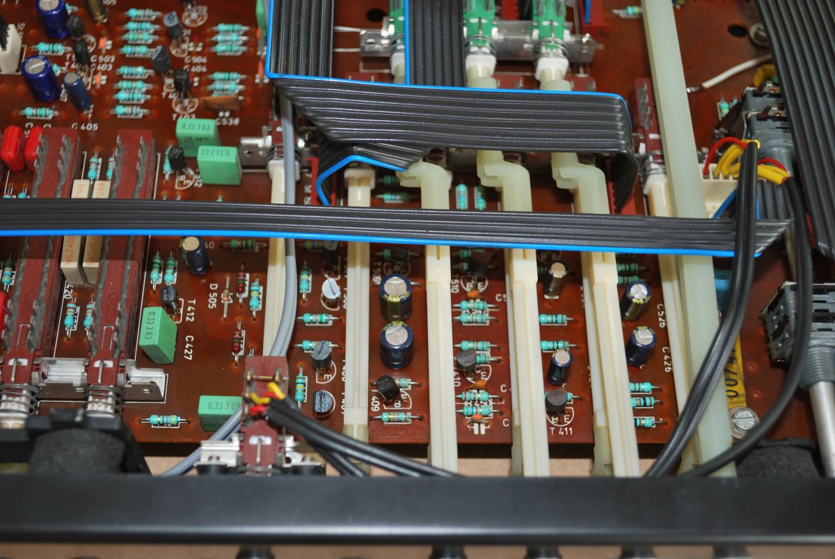

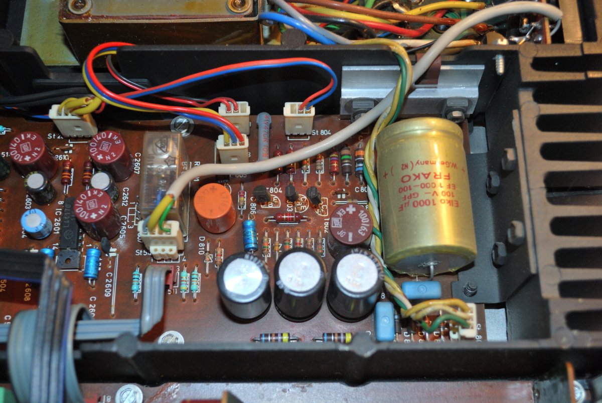

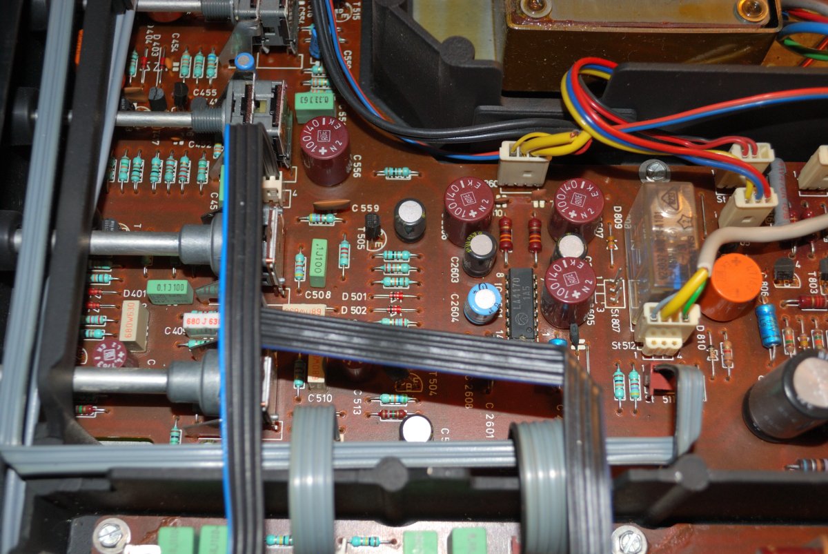

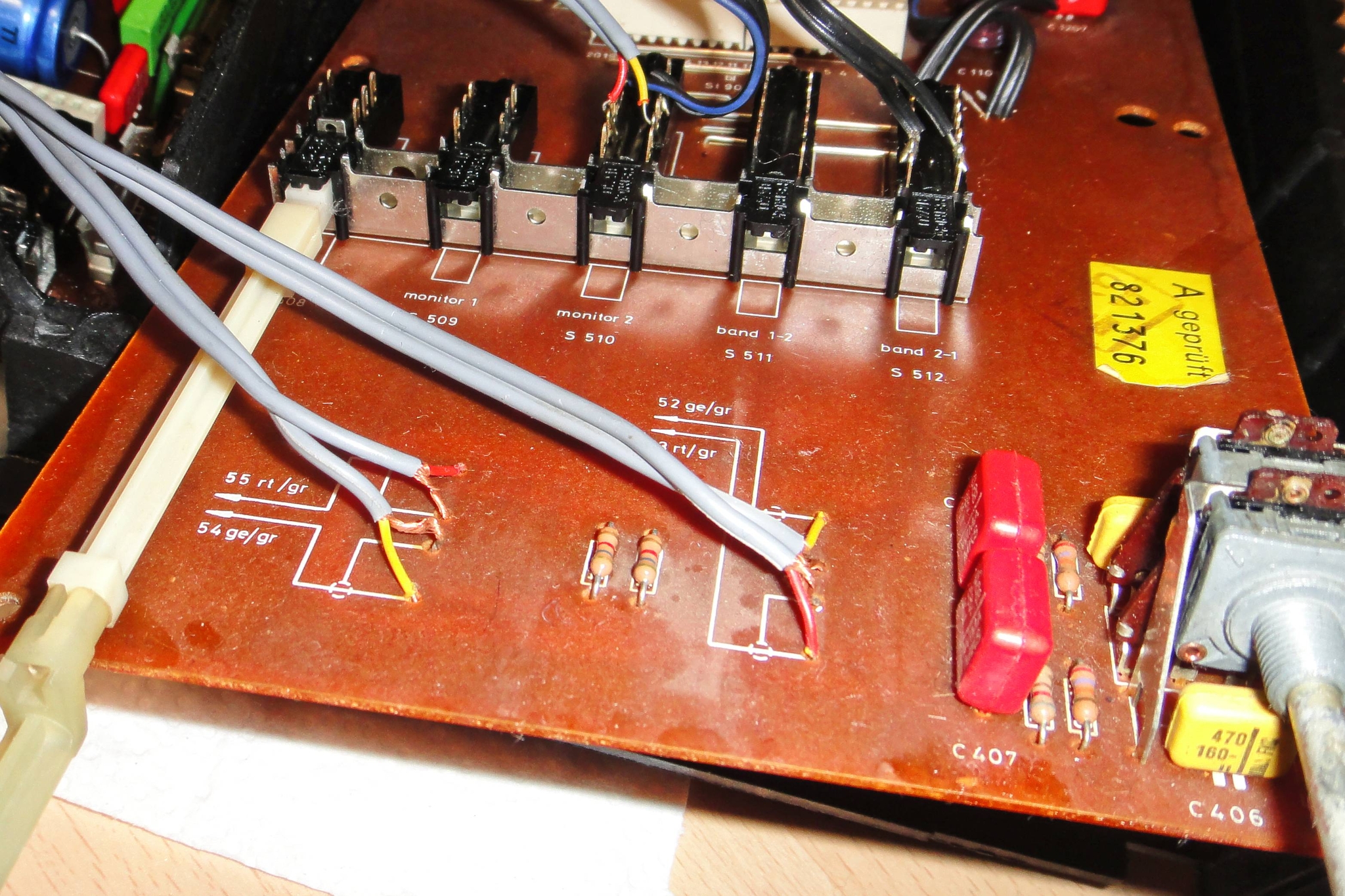

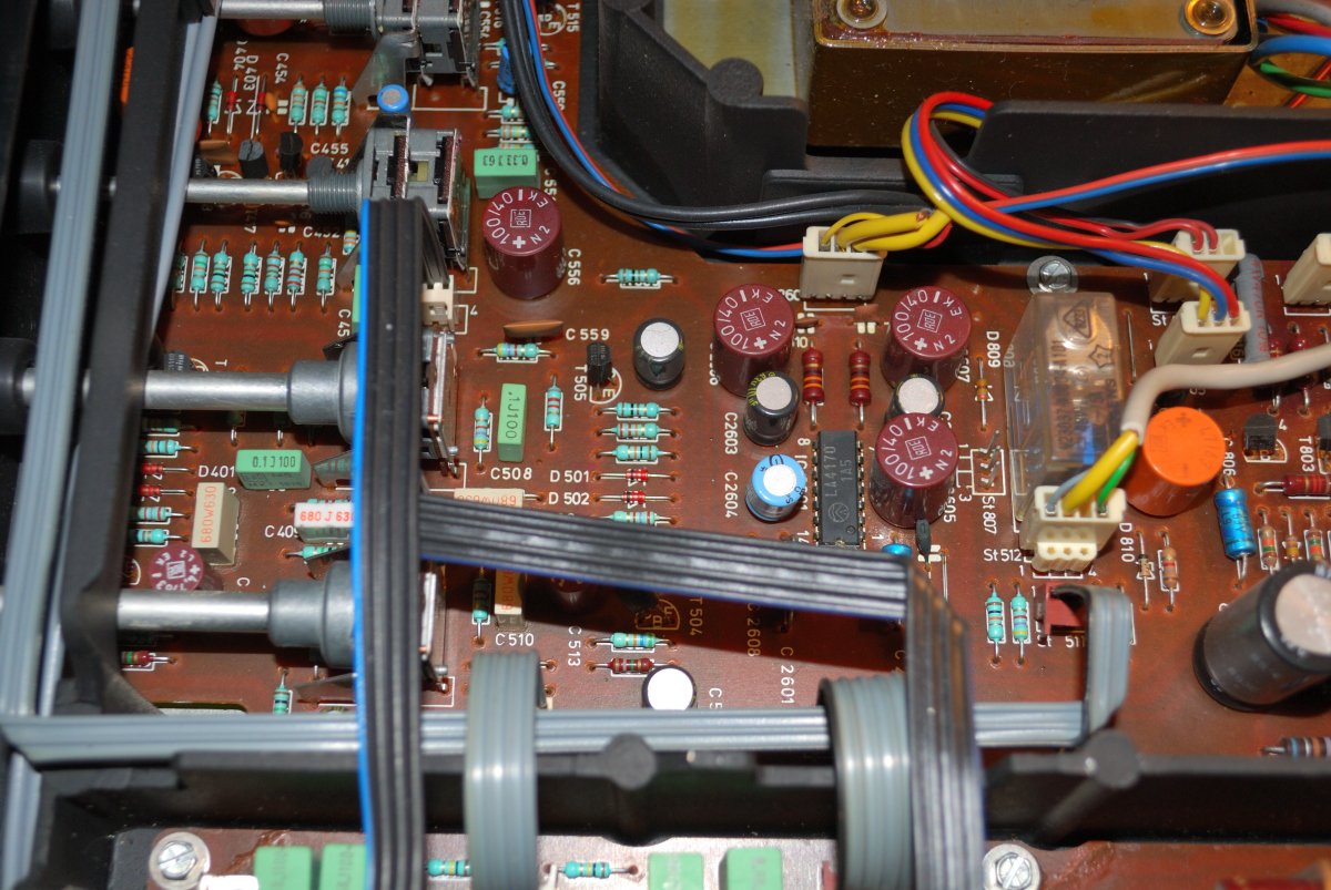

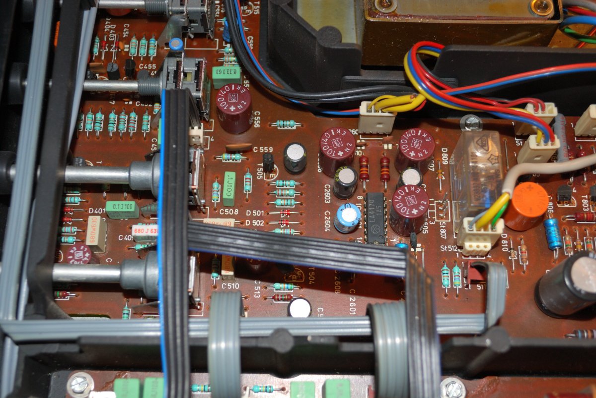

So - und hier noch ein paar Bilder, falls das mal jemand benötigt:
(zu verschiedenen Zeiten, mit Fortschritt sozusagen, Reihenfolge bekomme ich gerade nicht anders hin, eigentlich wäre es von unten nach oben richtiger.)
Und wie oben bereits geschrieben: eine Teile-/Elkoliste habe ich auch fast fertig. Wer mir seine E-Mail per PN sendet, bekommt sie.

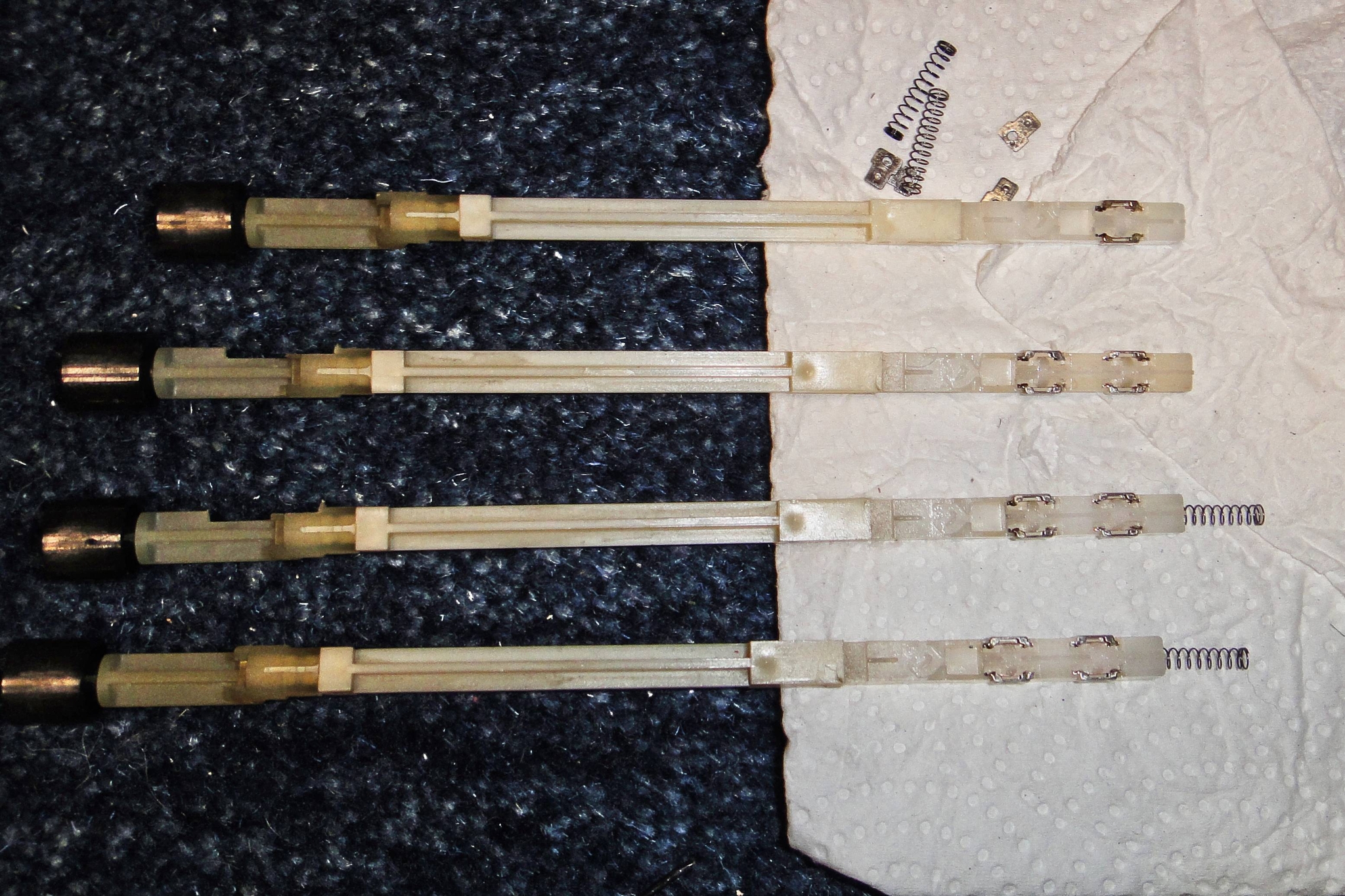

Halo Rüdiger,
danke für Deinen Beitrag zum AC701, ein wirklich schönes Gerät.
Schade das die kleineren Ausführungen der Serie ausschließlich DIN Anschlüsse haben, diese waren schon zu deren Zeiten nicht so wirklich angesagt.

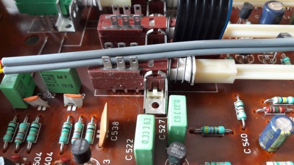

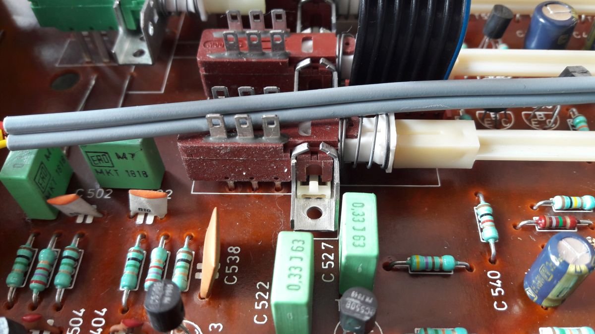

Ich habe Dir bezüglich der Tastenschalter zwei Fotos angefügt, welche aus einem A501 stammen. Ist schon lange her jedoch gut reinigen lassen sie sich nicht, ins innere kommt man nicht richtig, lediglich die Kontaktfeder am Betätigungselement läßt sich gut reinigen.
Beste Grüße
