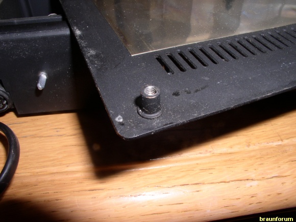

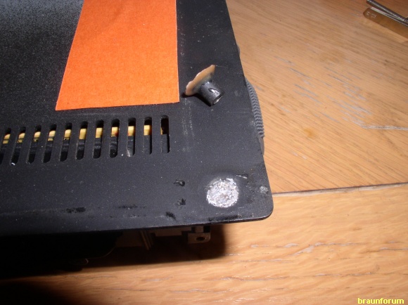

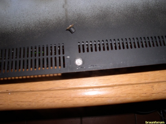

so hier ein paar bilder...die braunen kränze an den gewindebuchsen stammen von meinen klebeversuchen mit stabelit express...wußte schon gar nicht mehr das dies auch schon versucht hatte. dies ist auch ein 2-komponentenkleber und bisher habe ich da so gut wie alles mit kleben können. aber die uhu-plus variante werd ich wohl auch noch versuchen...wenns keine andere möglichkeit gibt.
dies ist der einzige der noch hält
ich hatte auch schon mal überlegt die gewindebuchsen und am deckel zu schleifen, da sie sehr uneben und irgendwie "hügelig" sind.
