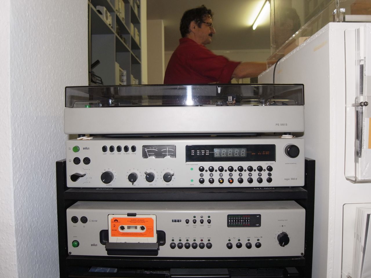

3 geräte - 3x anderes grau
hallo friedel,
3x slimline-grau - in der sammlung von werner ettel in berlin.
wenn du mir deine mailadresse an PN schickst, schick ich dir das bild gern auch in originalgrösse.

Wenn ich die Spiegelung in der Haube richtig deute, ist das Bild auch mit Blitzlicht aufgenommen. Meine Frage zum richtigen Farbton wurde meiner Meinung nach ausreichend beantwortet. Danke für´s Angebot.
