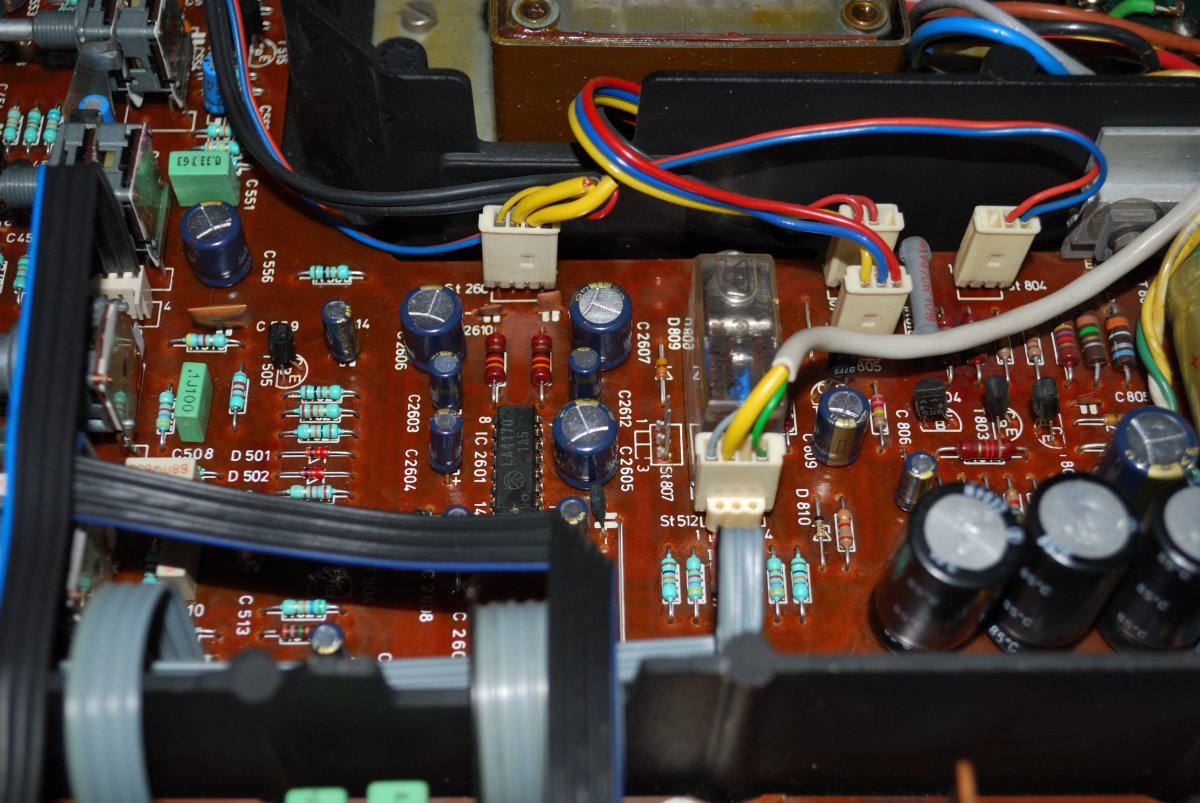

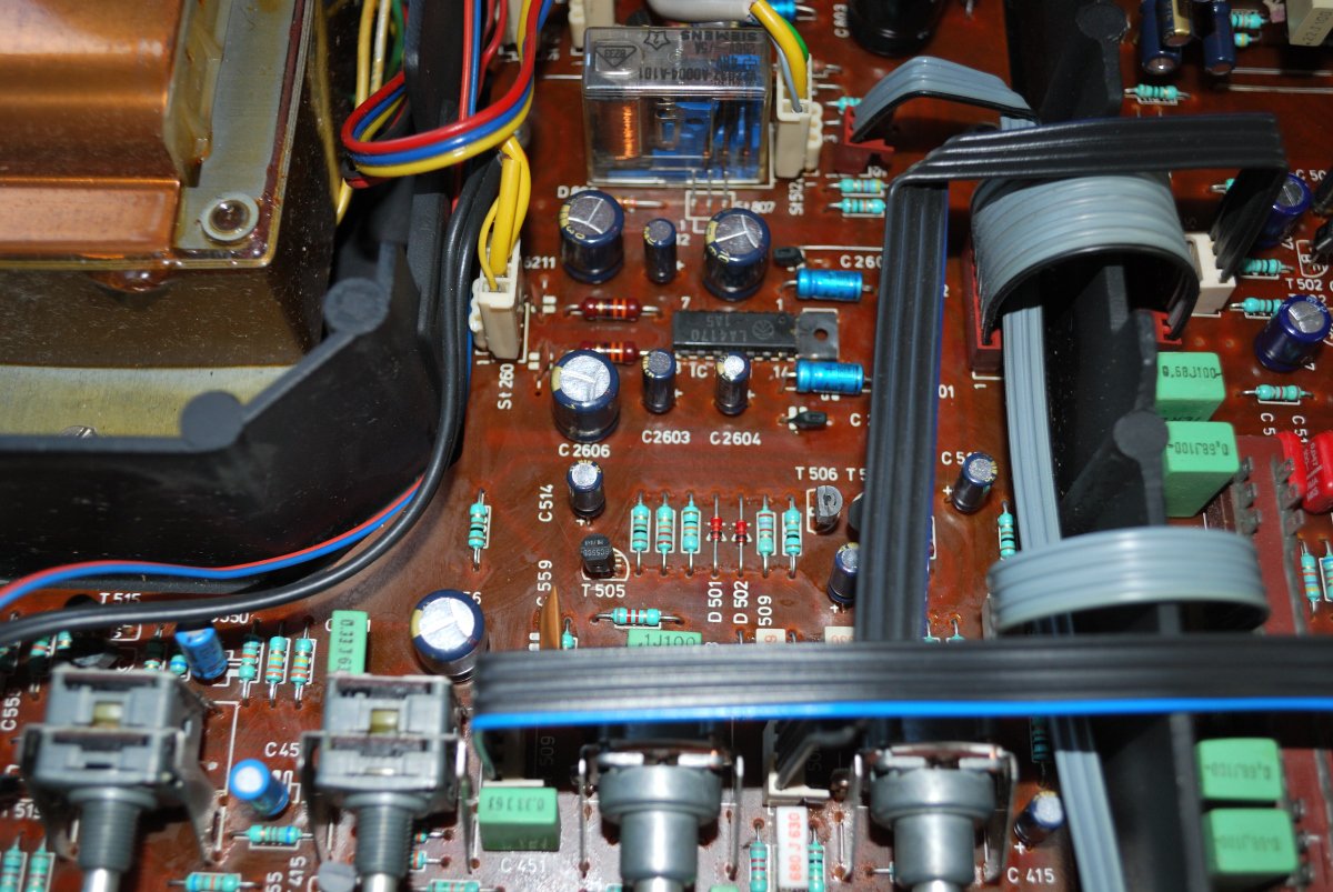

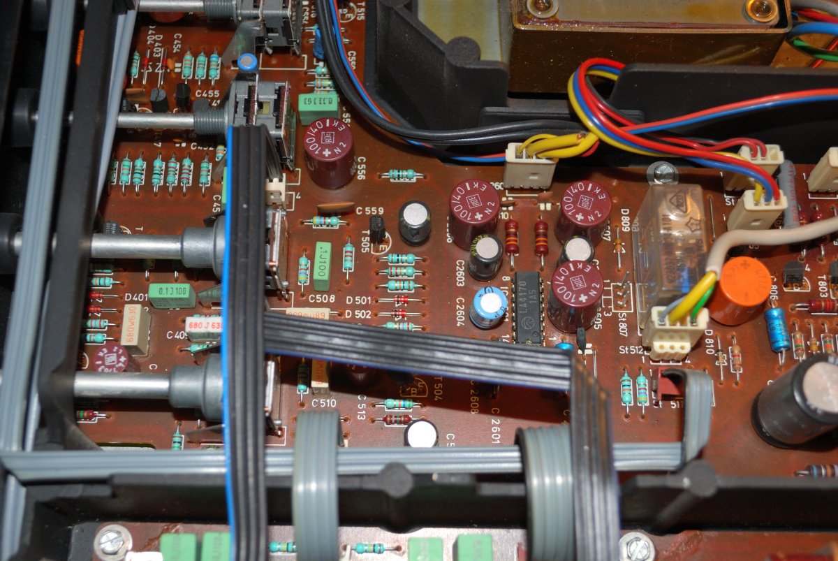

So - und hier noch ein paar Bilder, falls das mal jemand benötigt:
(zu verschiedenen Zeiten, mit Fortschritt sozusagen, Reihenfolge bekomme ich gerade nicht anders hin, eigentlich wäre es von unten nach oben richtiger.)

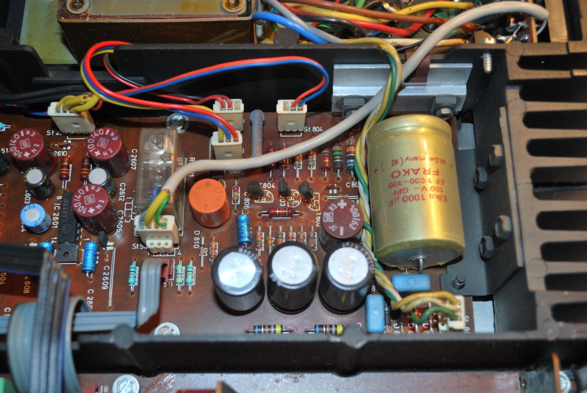

Das überarbeitete und geprüfte Netzteil, es fehlen noch ggf. die drei großen 47µF/160 V Elkos, für die ich noch weiterhin passenden Ersatz suche, auch wegen RM 7,5 mm

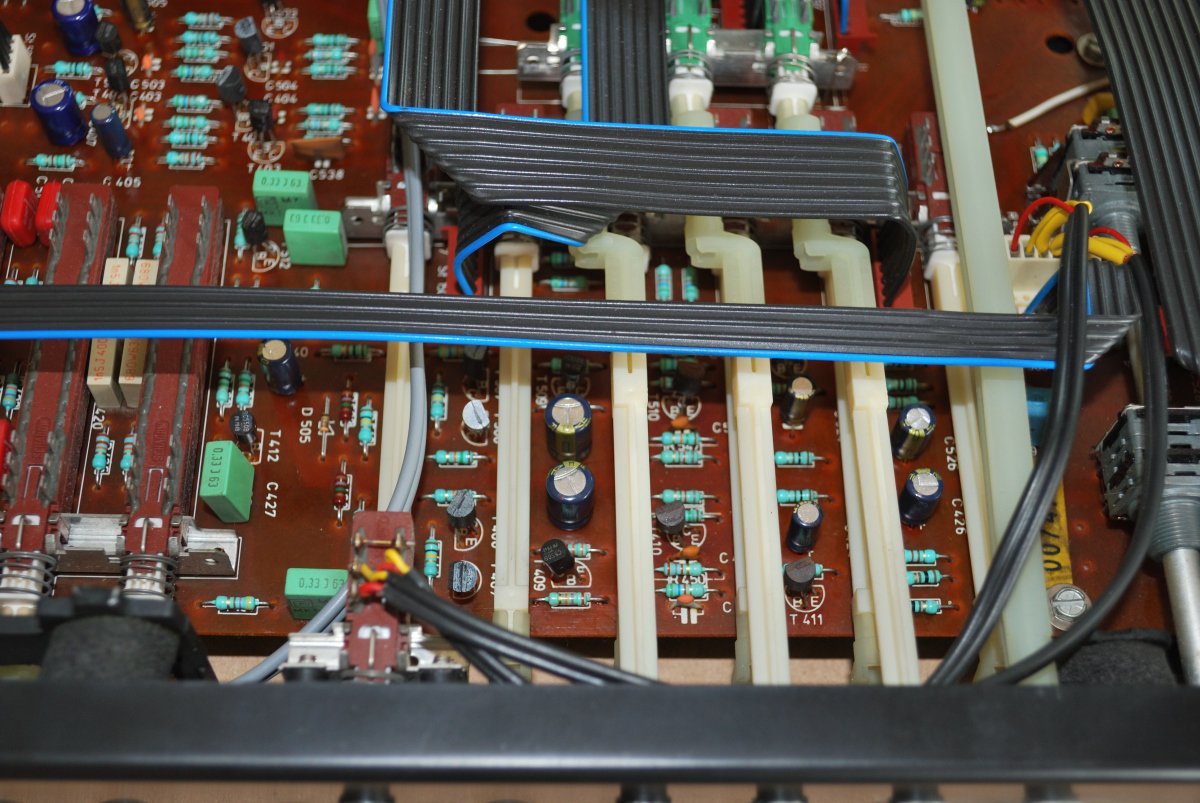

Die Eingangswahlschalter, sechs Stück parallel - ähnlich wie wohl auch bei A501, nur mit sehr viel längerem Gestänge, was wackelig erscheint. Eigentlich keine gute Lösung wie ich finde - es entsteht ein ganzer Gestängewald.

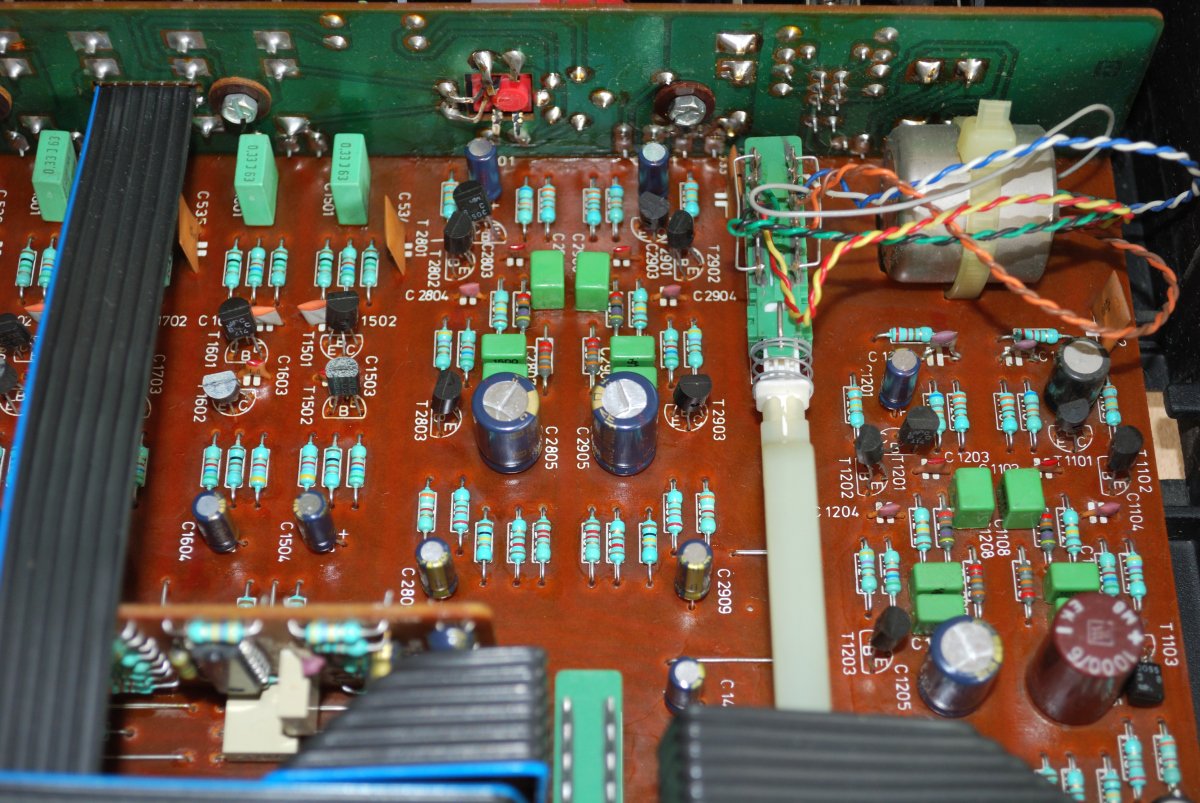

Hier fehlen noch drei Elkos auf der rechten Seite, aber an die kommt man ohne Ausbau der Platine nicht von unten heran.
Das Siemens-Relais, Typ V23037-A0004-A101, wird noch gewechselt, es gibt bei Ebay noch Originalbestand.
Das Netzteil, noch nicht überarbeitet - der Anfang quasi.

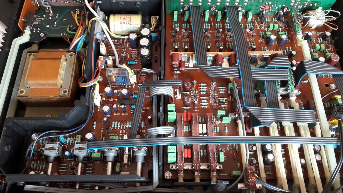

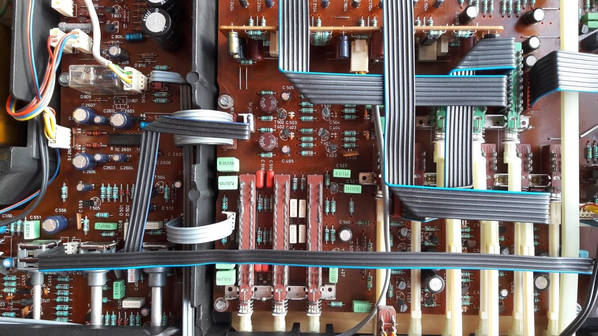

Übersicht 1 - man beachte die Gestänge!
Übersicht 2
Übersicht 2

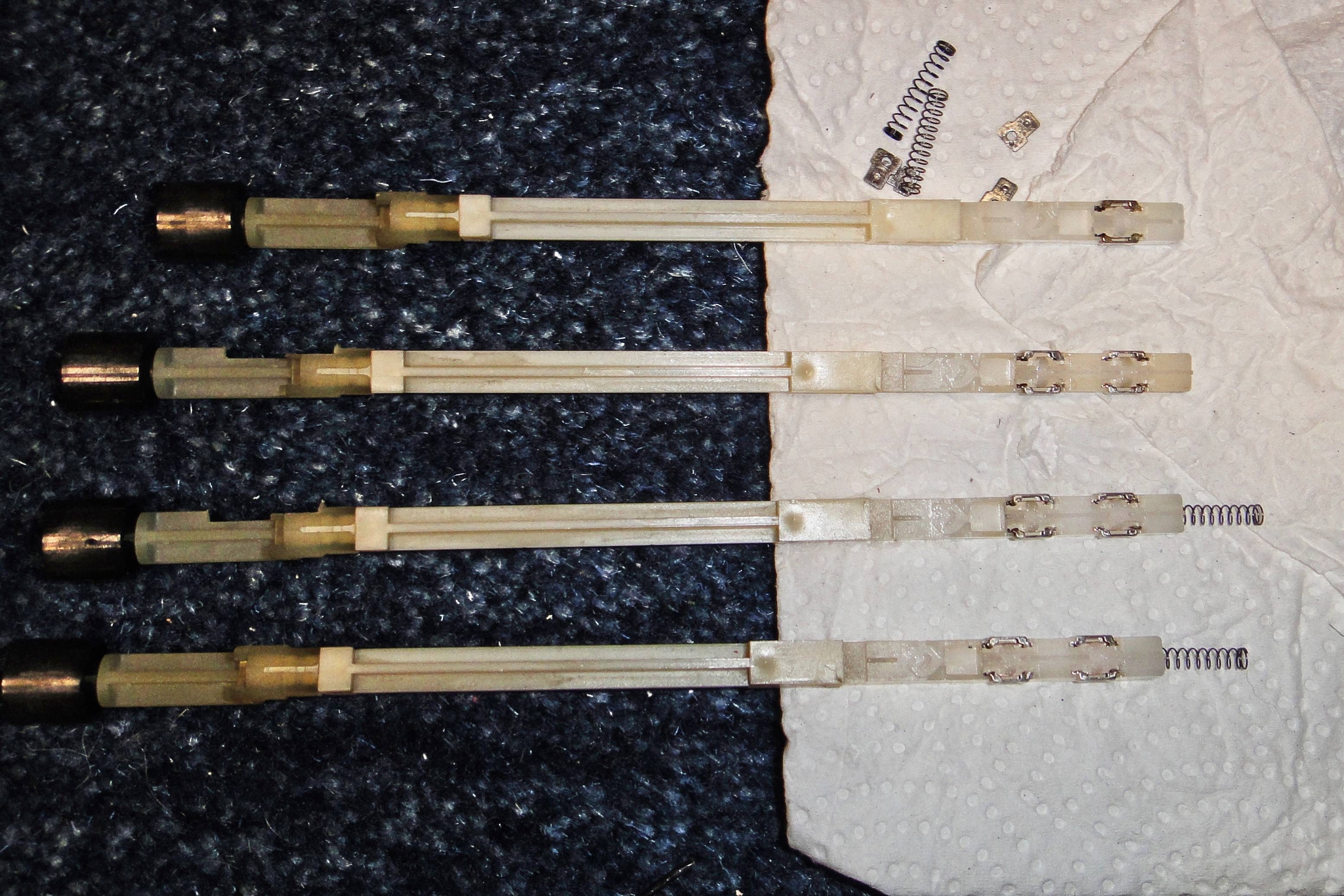

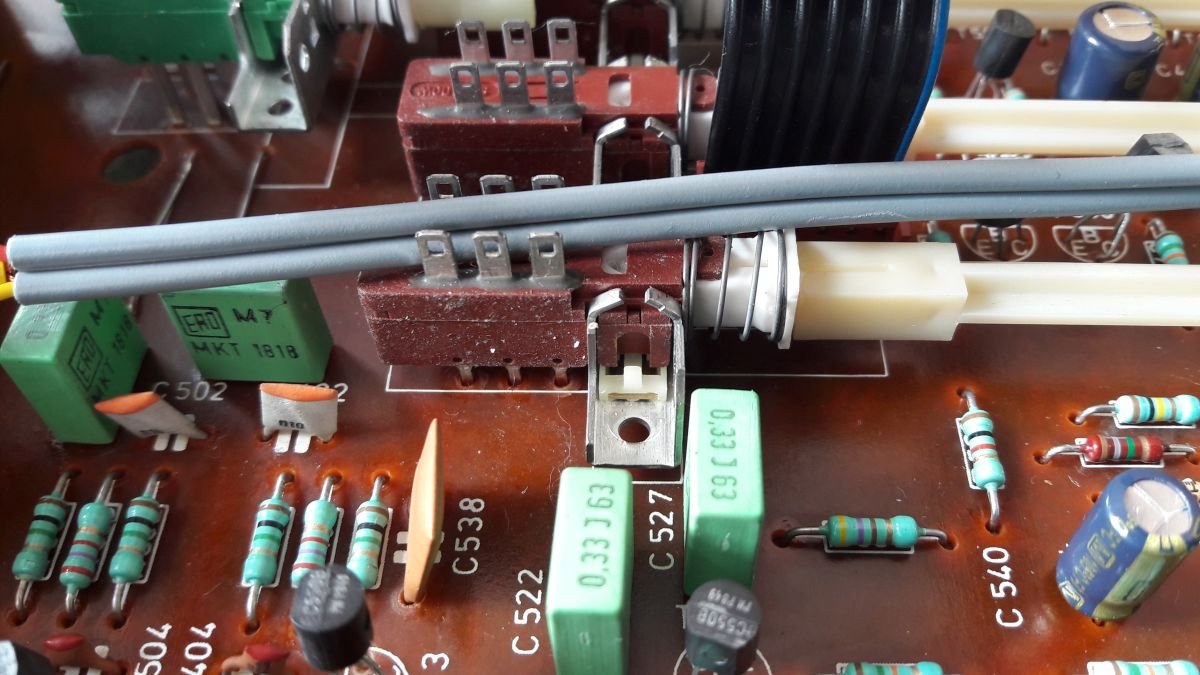

Ich habe Dir bezüglich der Tastenschalter zwei Fotos angefügt, welche aus einem A501 stammen. Ist schon lange her jedoch gut reinigen lassen sie sich nicht, ins innere kommt man nicht richtig, lediglich die Kontaktfeder am Betätigungselement läßt sich gut reinigen.
